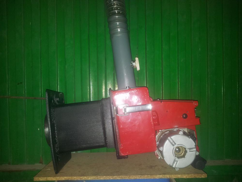

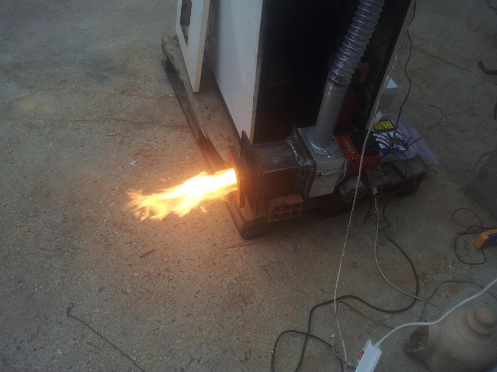

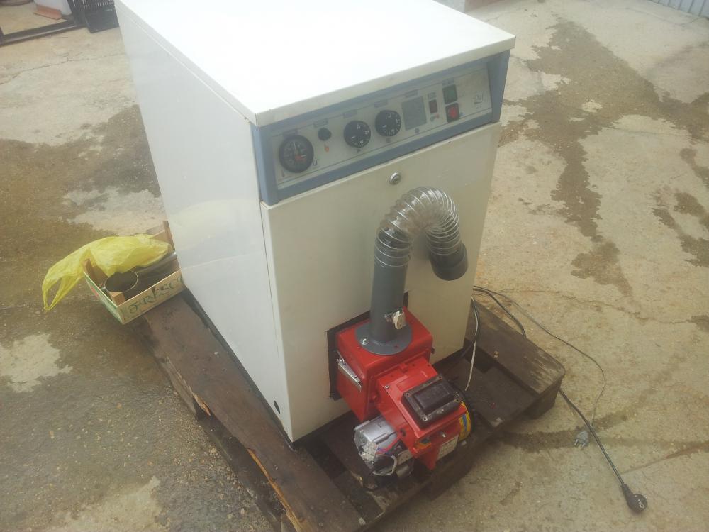

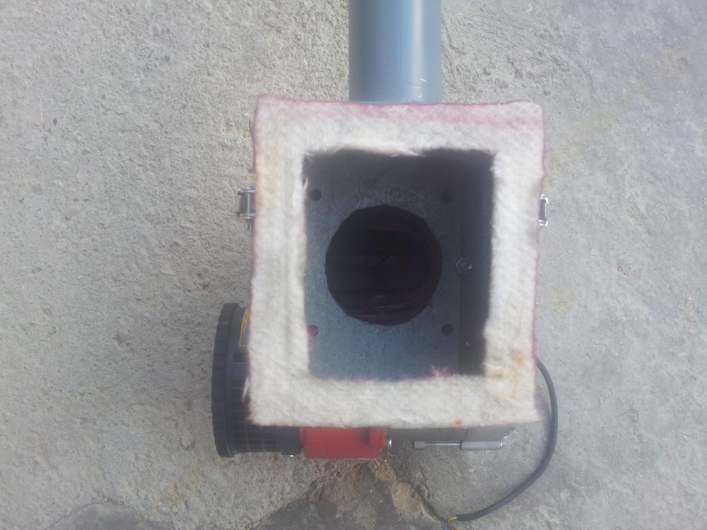

Mi quemador casero.
Archivo adjunto 7866
Archivo adjunto 7867
Archivo adjunto 7868
Enhorabuena Pegotes, ya nos iras informando de los detalle de las pruebas.
Muy bueno Pegotes
Es comercial o lo has fabricado tu?
Si es asi como conseguiste utilizar el ventilador de tu caldera con su electronica?
saludos.
Lo he modificado yo, y todabia estoy haciendole cosas.
En cuanto a la electronica estoy haciendolo con arduino.
Con arduino me queda todabia mucho.
Haber si ivanvalero nos echa una mano con su programa.

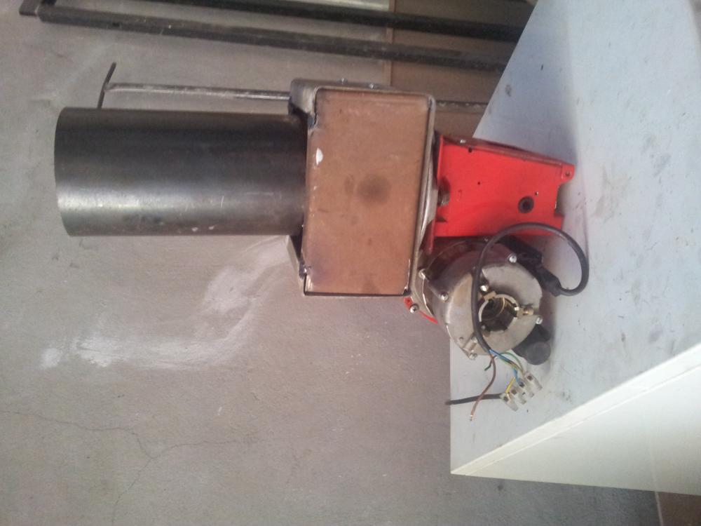

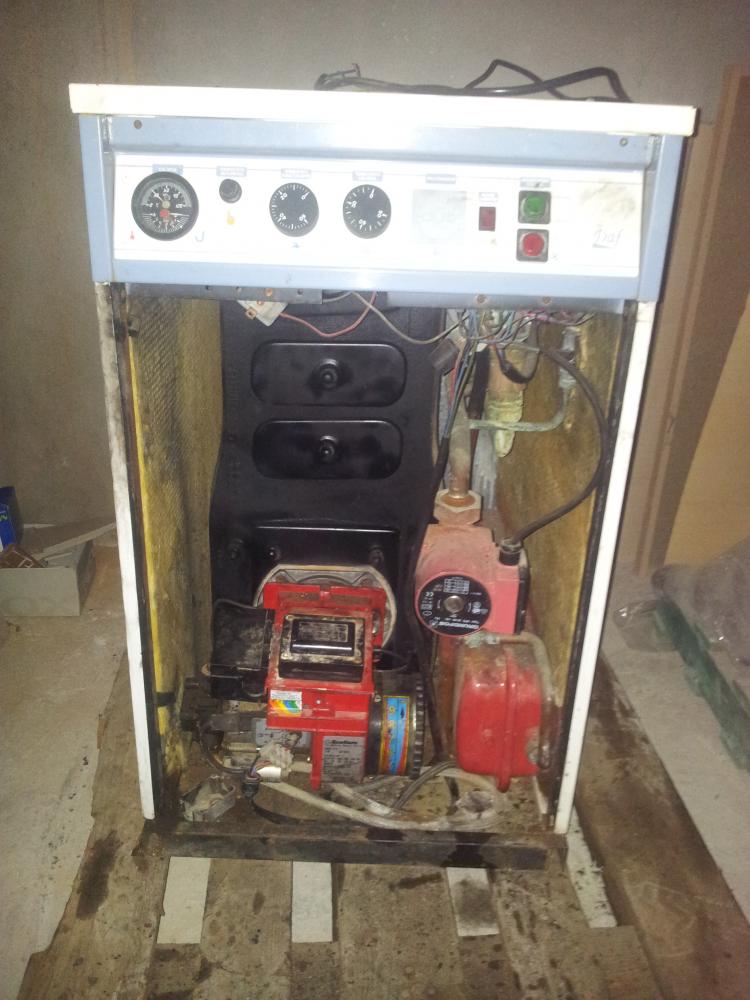

El quemador era un ecoflam minor 1r.
Buenas pegotes
Tienes dibujos o algo de como lo fuiste desmembrando y acoplando?, tengo uno que no utilizo y me parece mejor que el que uso en la actualidad
Gracias, saludos
Archivo adjunto 7874
Archivo adjunto 7875
Archivo adjunto 7876
Mañana intentare subir fotos de todas las partes ya terminadas del quemador. Cuando lo fui haciendo no hice fotos.

Caja entre el ventilador del quemador antiguo y el cañon de este nuevo.
En la parte superior se ve el tubo de alimentacion de pellet de 6 cm de diametro.
Archivo adjunto 7885
tiene unas medidas de 19 cm de alto, 16 cm de ancho y 11 cm de fondo
Archivo adjunto 7886

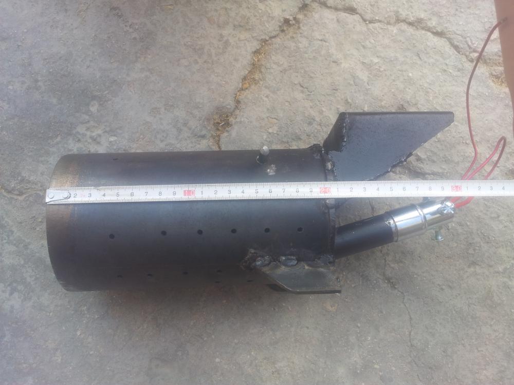

El cañon del quemador tiene 21 cm de largo por 11,5 cm de diametro
Archivo adjunto 7887

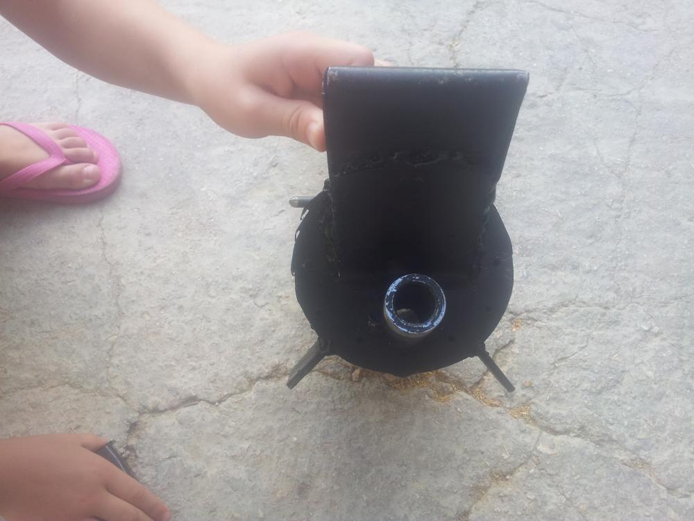

Detalle de la resistencia de encendido de 220v y 250W.
Archivo adjunto 7888

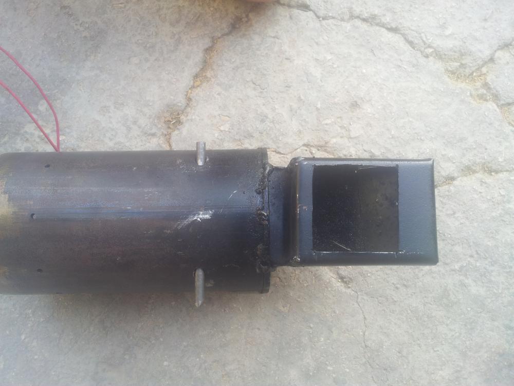

Detalle de la entrada de pellet al cañon.
Archivo adjunto 7889
Parte trasera del cañon donde va colocada la resistencia.
Archivo adjunto 7890

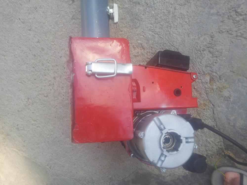

Un invento para que los pellets cuando caigan del deposito no salgan disparados fuera del quemador.
Archivo adjunto 7891

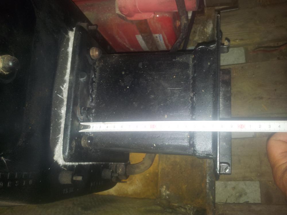

Tubo de conexion a la caldera, es cuadrado de 14 cm por 14 cm y 18 cm de largo.
Archivo adjunto 7892

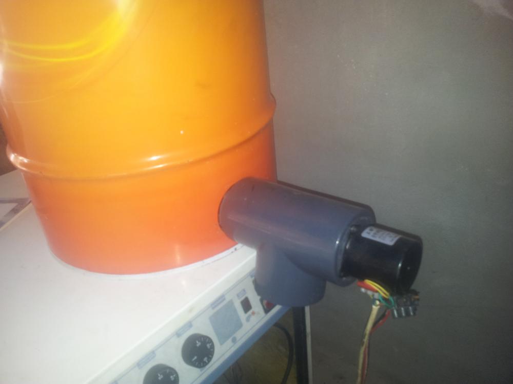

Deposito provisional con el motor ya montado de 220v y 2.5 rpm. Tubo y te son de PVC de 75.
Archivo adjunto 7893
