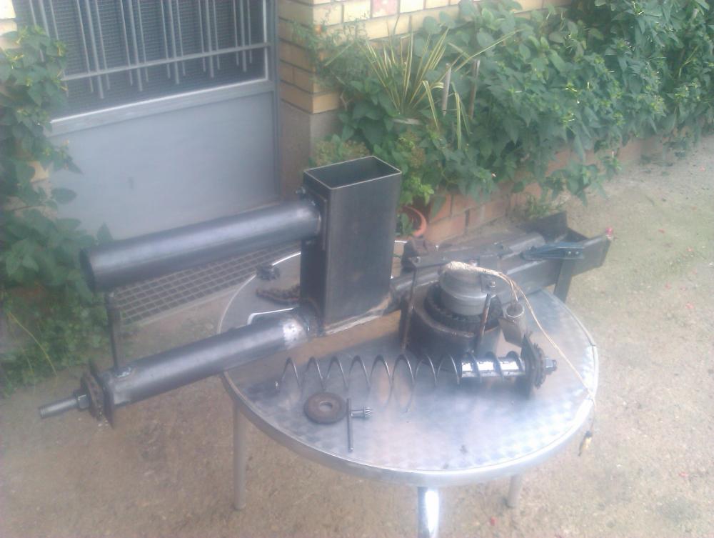

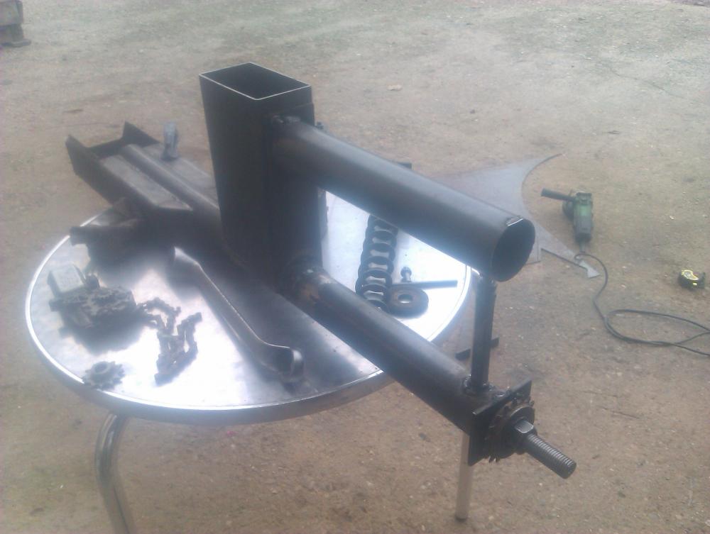

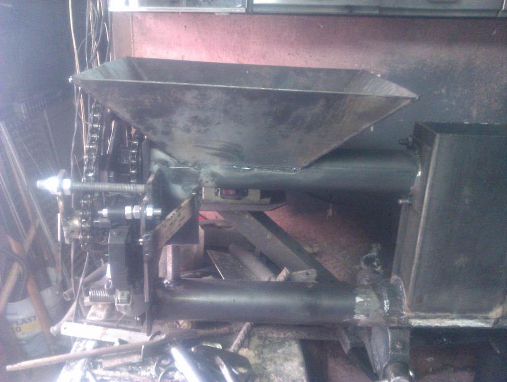

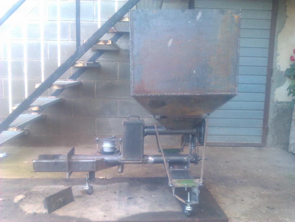

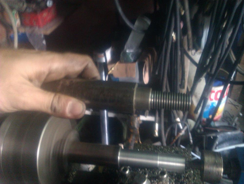

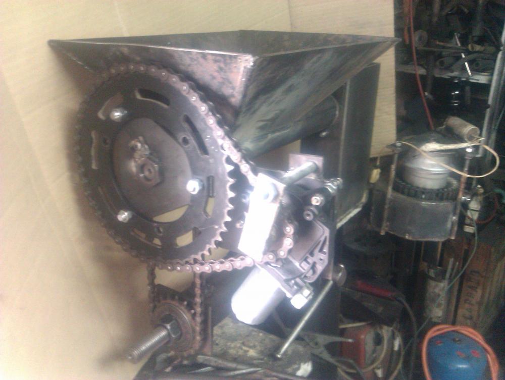

Hola a todos, gracias a la lluvia, he tenido tiempo de continuar con el quemador, aquí os cuelgo alguna fotillo. El encendido creo que lo hare manual, porque tenía pensado que en el tiempo de paro de la caldera poner un temporizador para que me mantenga la brasa.

Te felicito menudo artefacto te a salido,el mantenerla en brasa o llama pobre cuando ice los primeros ensayos se pringaba toda la camara de combustion de ollin,en mi corta experiencia es mejor el encendido automatico,haber que sugieren los profesionales?cuando la tengas en funcionamiento ya nos aportaras mas datos.
