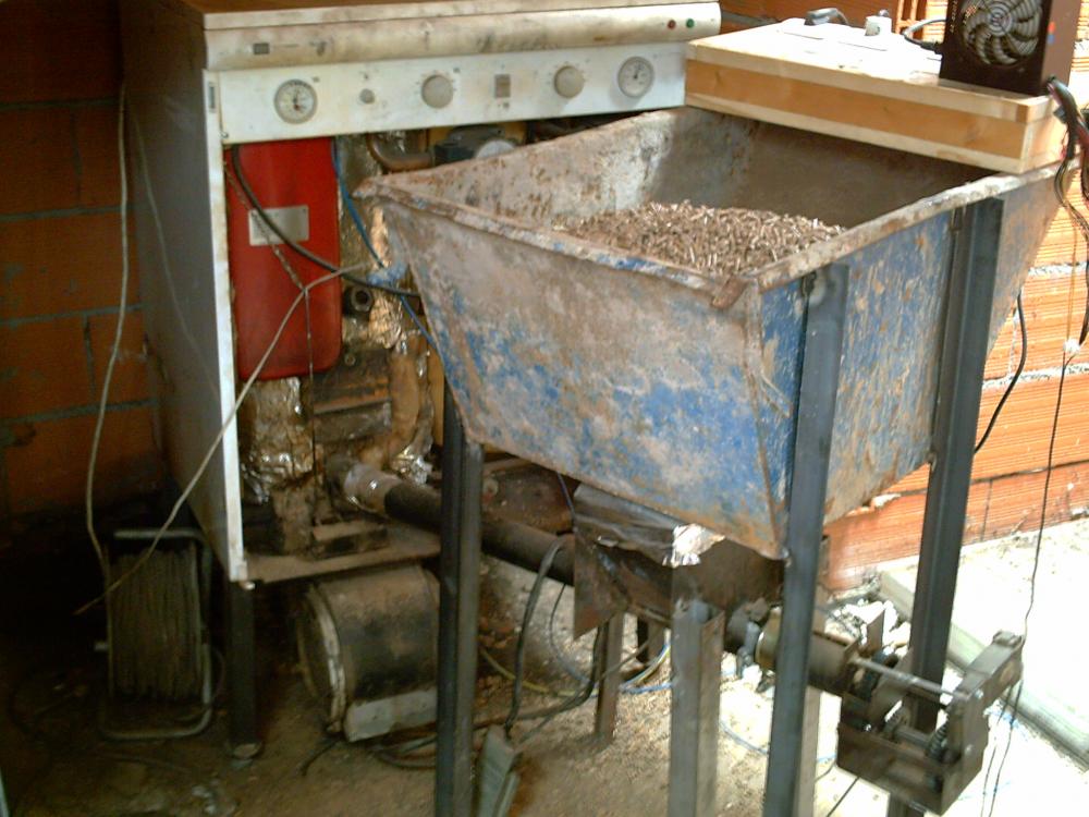

Pongo fotos del mío y mi caldera.
Archivo adjunto 7006
Archivo adjunto 7007
Archivo adjunto 7008

HURACANNOVO el problema es que no tengo sitio para hacerlo parecido al tulló o eso creo yo te pongo una foto.
Gracias a todos
Archivo adjunto 7040

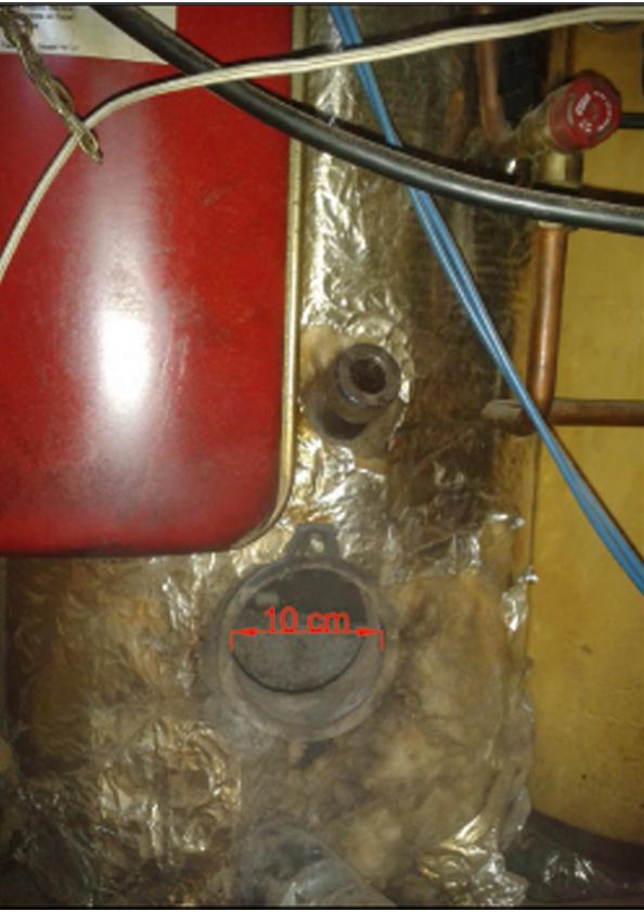

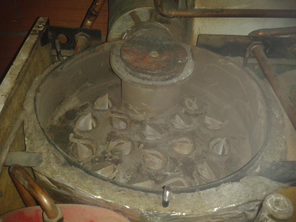

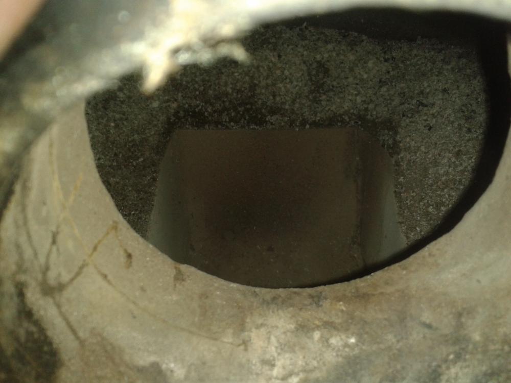

¿El actual quemador lo pones por la parte inferior? Me gustaria ver como lo has acoplado.
Podrias hacer uno que entrase. Mis padres tienen una caldera igual y cuando acabe con los actuales me voy a poner con ello. Lo malo es el tema de las cenizas. Si se puede instalar una bandeja en la parte inferior me vendria de perlas.
Tengo ya uno terminado y otro casi. Falta la electronica de control pero va avanzando.

Sergio04 solamente ice el cuadrado en el centro de la cámara de combustión por la parte de debajo de la misma medida que el quemador para poder ajustarlo, la ceniza la saco con la aspiradora por el hueco del antiguo quemador.

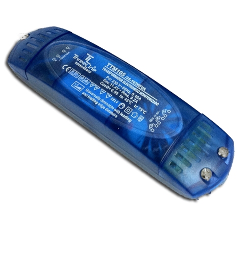

HOLA DOMINGOP.... yo para la alimentacion del calentador diesel uso un transformador de lampara halogena de las que estan en los techos cuesta unos 15 euros, tambien sirbe una fuente de un ordenador en desuso esta tiene varias salidas y distintas tensiones 3v 5v y de 12v que la que sirbe para el calentador diesel, yo tengo el mismo calentador ya hace mas de dos meses y sin problema. te pongo una foto del transformador que uso yo..
