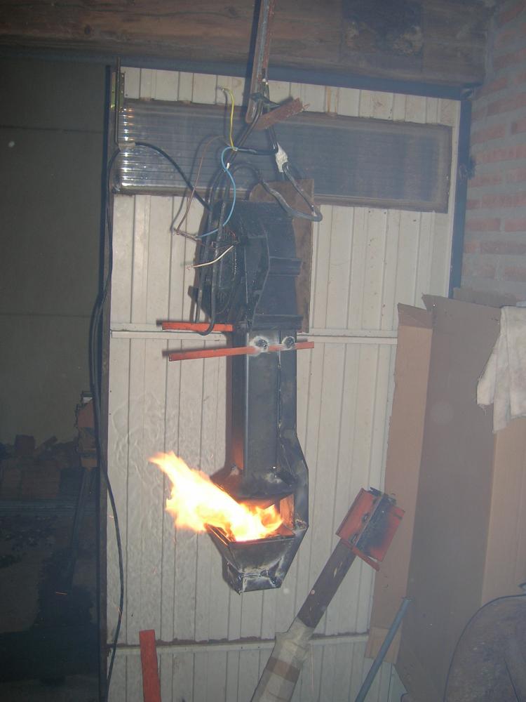

Para esa caldera llegue a construir 3 quemadores distintos, si ves en la foto la tengo debajo la escalera y no podía subirla como tú.
Si tengo tiempo pon algunas fotos o videos por si a alguien le dan ideas poro no llegaron a conseguir lo que yo quería. Un saludo.

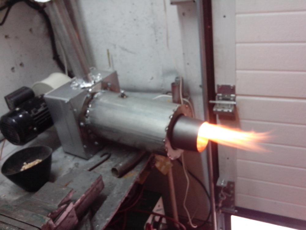

Gracias por el consejo huracannovo.
Este quemador ya lo descarte el invierno pasado e puesto las fotos para dar ideas a gente que tenga ese tipo de calderas.
Pondré fotos de otro que hice que también descarte pero creo que es curioso.
En verano compre una caldera vieja (gavina 25 gta de roca) le hice un quemador y es con la que estoy calentando la casa es te invierno luego pondré fotos.

Este es el primer prototipo del invierno pasado.

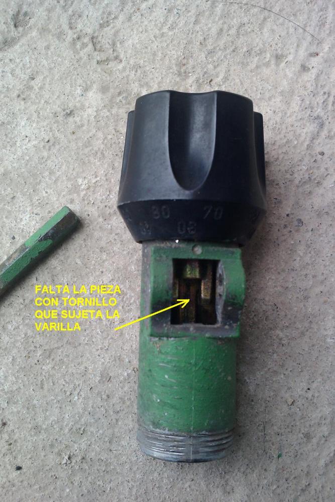

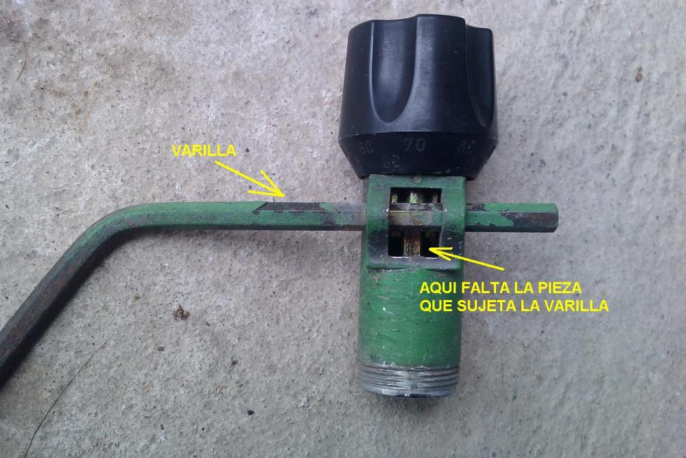

Hola a todos, hace tiempo que no entro en el foro pero por lo que veo no parais de construir. Quisiera pediros ayuda, voy a montar un quemador de pellet en una caldera de leña Ferroli TL-19 y desmontando dicha caldera he perdido una piececita del sistema automático de tiro, si alguno de vosotros tiene este modelo a ver si podeis enviarme unas fotitos para construirme dicha pieza ya que el sistema completo vale 200 €.
Pongo unas fotitos de donde va alojada la pieza que lleva un tornillito para sujetar la varilla.
gracias.Archivo adjunto 6909Archivo adjunto 6910

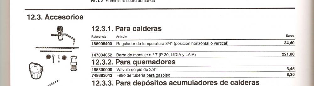

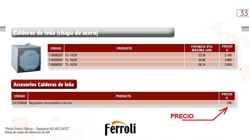

hola, te as pasado un cero, un regulador de tiro esta entorno a los 20 euros y los electricos 140 un saludo y compra uno nuevo Cita:
Pues nada dime donde lo compras tú que me pillo uno.
Mira las tarifas de un proveedor de Ferroli en la fotito.

Pongo fotos de mi tercer quemador por qué no tengo videos de él pero este es el que tengo funcionando en la caldera actual. Cundo tenga tiempo pendre videos de él y el consumo del mismo en este invierno más o menos estoy gastando 200€ mensuales a 21 grados desde las 7:00 de la mañana hasta la 1:00 de la noche, esta la casa a esa temperatura 18 horas al día.
Un saludo a todos.
