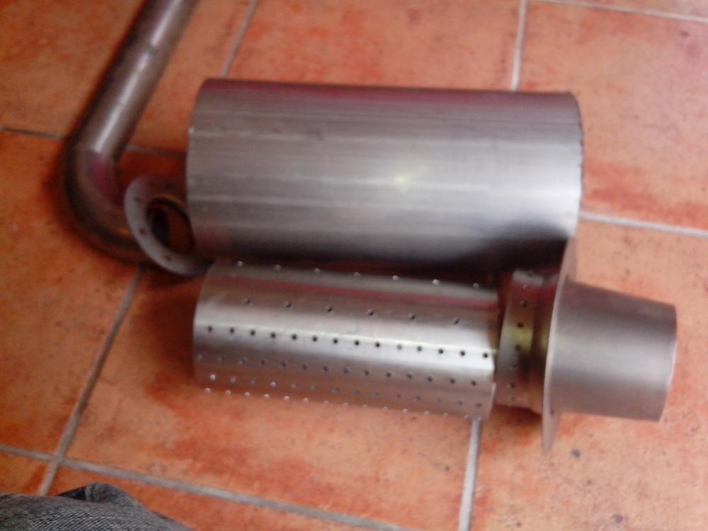

Hola buenas a todos todas ,esta noche e empezado a fabricar mi quemador :pensive:Archivo adjunto 6842

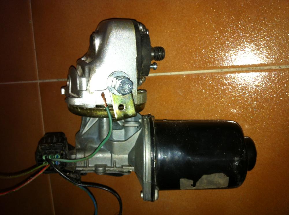

HOLA VAV78, UNAS PREGUNTAS QUE MOTOR USAS PARA MOVER EL SINFIN???
EL ENCENDIDO LO HACES POR CALENTADOR DIESEL???

Buenas tardes HURACANNOVO,mira el motor que utilizo es de un limpia-parabrisas(ROVER45),le he acoplado el reductor de una radial pequeña(CASAL),para conseguirlo he taladrado con una broca cónica el piñón pequeño de la radial para conseguir la forma del eje del motor,para unir ambos(motor-reductor)he utilizado la arandela de un puntal(de los de la construcción)y un par de pletinas para atornillarlo,transformador uno de los chinos de momento y el sinfin un muelle de moto estirado y calentado arojo vivo para ello utilice el mismo quemador estaba listo en 0,2 seg.Archivo adjunto 6852
Y el encendido si,lo hago con calentador diesel y de momento un transformador de halogenas,digo de momento porque ayer me pillé un de ordenador.Los calentadores son de la marca BOSCH ya te dire cual en concreto.Esta la he introducido en la vaina de un espirro de esos para el hormigón.
Espero habertelo dejado claro si no es asi nada mas decirlo.SALUDOS A TODOS Y BUENA LLAMA;)
Buenas noches LABAN me he fijado en tu proyecto en verdad no se nada de el pero he visto un tubo con una curva Muy pronunciada,creo que es el de alimentación;si es así,yo no lo pondría así:creo que se podría atascar,creo que es mejor que la entrada sea en vertical o lo más parecido.En fin es solo una opinión si te va bien pues nada pero te aconsejo que hagas muchas pruebas y con distintos combustibles o si tienes claro lo que vas a quemar pues con ese pero pruébalo mucho,cada vez que puedas aveces fallan los inventos.En fin me gusta tu empezar,son material de buena calidad.SALUDOS Y BUENA LLAMA
VAV78
