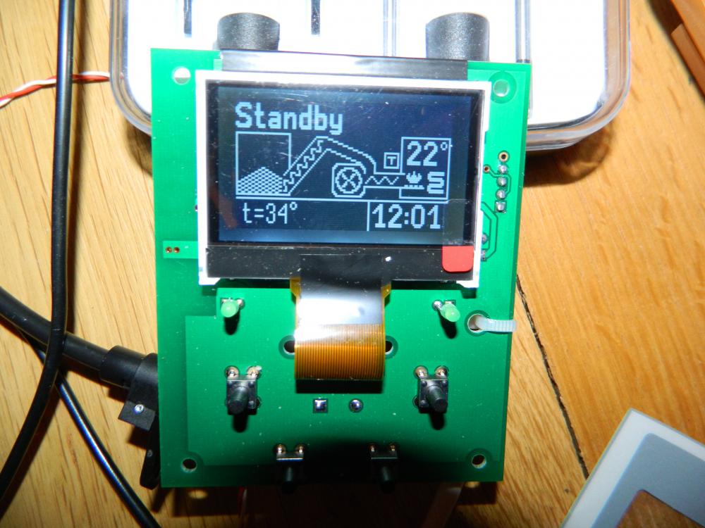

hola alhuros,
me has pedido una foto del display menus, aqui la tienes.
Controlador Multifunción para quemador biomasa., Equipamiento y Maquinaria y en eBay.es

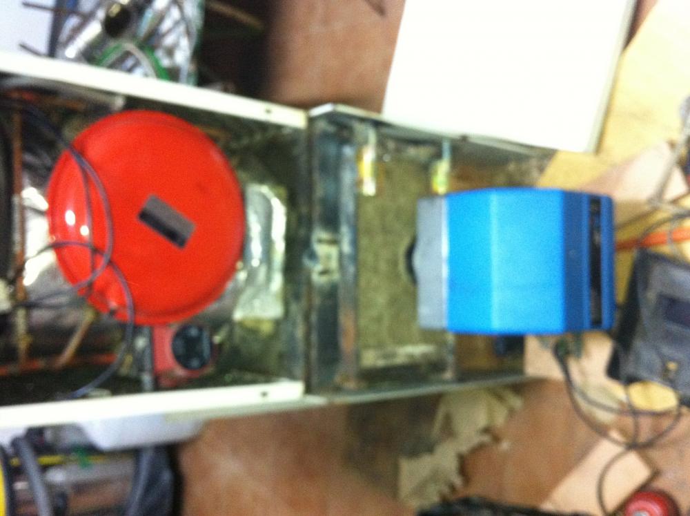

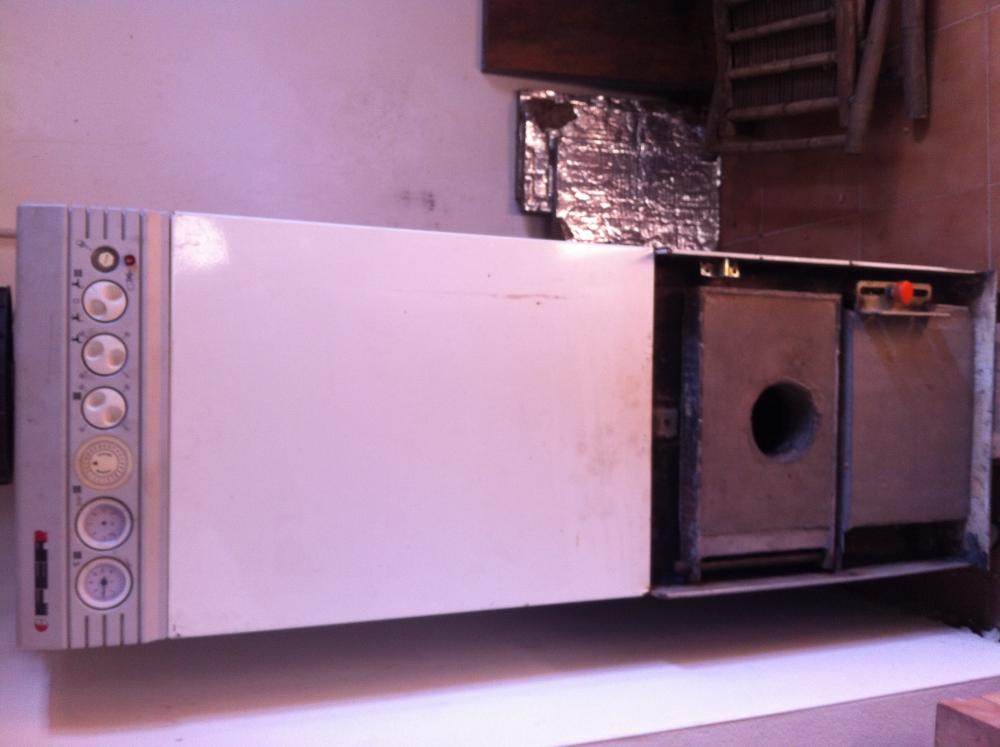

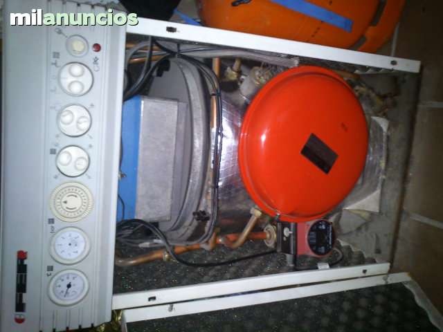

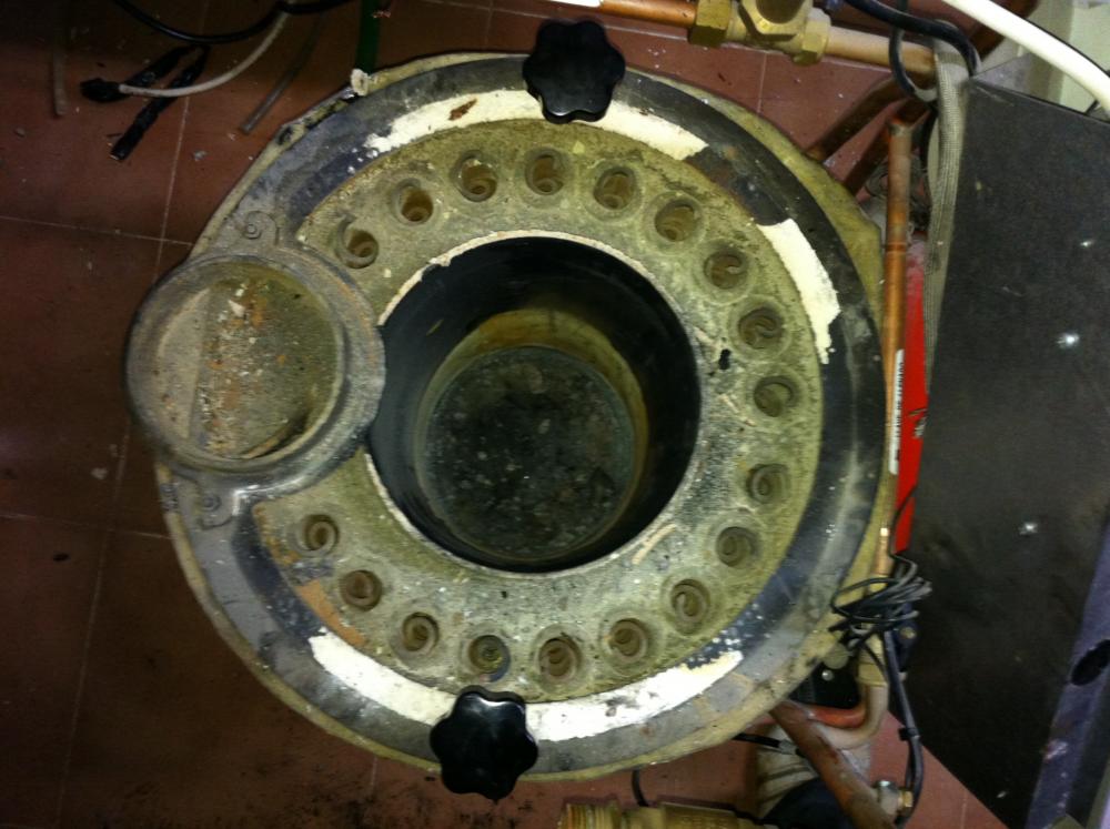

Mi nombre es Víctor y acabo de incorporarme al foro después de mucho tiempo leyendo vuestros comentarios;en mi opinión sois todos unos fenómenos,solo por el mero echo de compartir vuestras experiencias(buenas y malas).En fin mi caso es el siguiente:
Al igual que todos vosotros estoy fabricando el quemador de echo ya lo tengo acabado a falta de electrónica(MI MAYOR PROBLEMA)Este quemador sera instalado en una caldera de gasoil marca FER,con el problema añadido de que el quemador le entra a la caldera por arriba(un marrón)esto ya lo he solucionado;le he hecho una camara de combustion debajo.La camara consta de chapa acero 6mm,lana de roca 5cm y ladrillo refractario de 4cm de grosor, las puertas estan hechas con angulo y pletina 50-5mm y hormigón refractario.Para acceder a la cámara de combustión de la caldera he perforado la base,esta es un cilindro colocado en vertical con los intercambiadores en el mismo sentido.He construido dos quemadores y la verdad es que los dos van muy bien pero me quedo con el segundo.Hasta ahora todo bien peeeero,¿como me las apaño para instalar el control electrico?(en esto aun soy un topo)Me he echo con un arduino uno rev3 para ir practicando(Aunque sea encendiendo leds)pero me haria falta un poco de asesoramiento.En fin gracias de antemano se que alguien me ayudará.Os cuelgo unas fotos y ya me direis,un saludo a todos los pensadores inagotables espero vuestra respuesta sobre todo la de JosepCastell que parece tenerlo mas acabado pero cualquiera me ayudaria mucho .Un saludo desde Granada (a 2ºC)

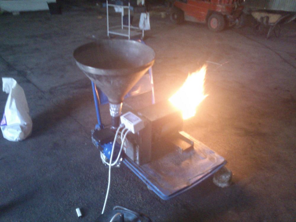

Hola foreros, he echo este quemador( el cual no tengo inconveniente en compartir) y fuciona de maravilla pero necesito ponerle un automata, creo que me interesa el de jsoleg, y tambien me gustaria me orienten en lo de la sonda labda, resistencia de encendido etc etc.
Y si alguien necesita medidas de mi quemador que avise

- 3
hola ecombustible, yo estoy recopilando material para hacerme uno. tengo ahora mismo un monton de ideas pero no se cual de ellas usar para hacer el quemador. podrias poner alguna foto mas para ver detalles y alguna medida sino es inconveniente para ti. yo tambien estaria interesado en la electronica que comenta jsoleg para el quemador, parece sencillo de acoplar al quemador.
