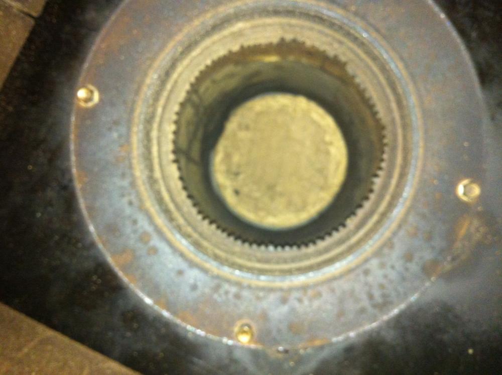

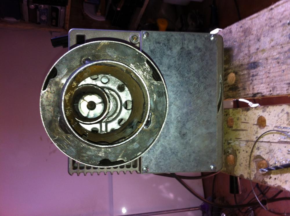

Buenas noches a todos,llevo dias haciendo pruebas con un nuevo diseño de quemador que incorpora una resistencia de cartucho de 500w 220v tal como se muestra en la foto, el encendido se realiza por contacto en comparacion al calentador diesel que enciende antes del minuto con la de cartucho se retarda quince segundos mas,
Archivo adjunto 6718Archivo adjunto 6719
un dia entero la tuve conectada con temporizacion ciclica manteniendose casi al rojo para probar su durabilidad.

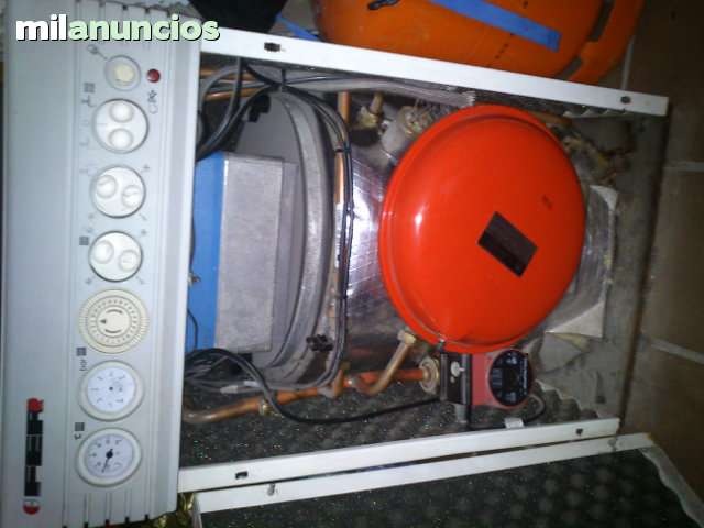

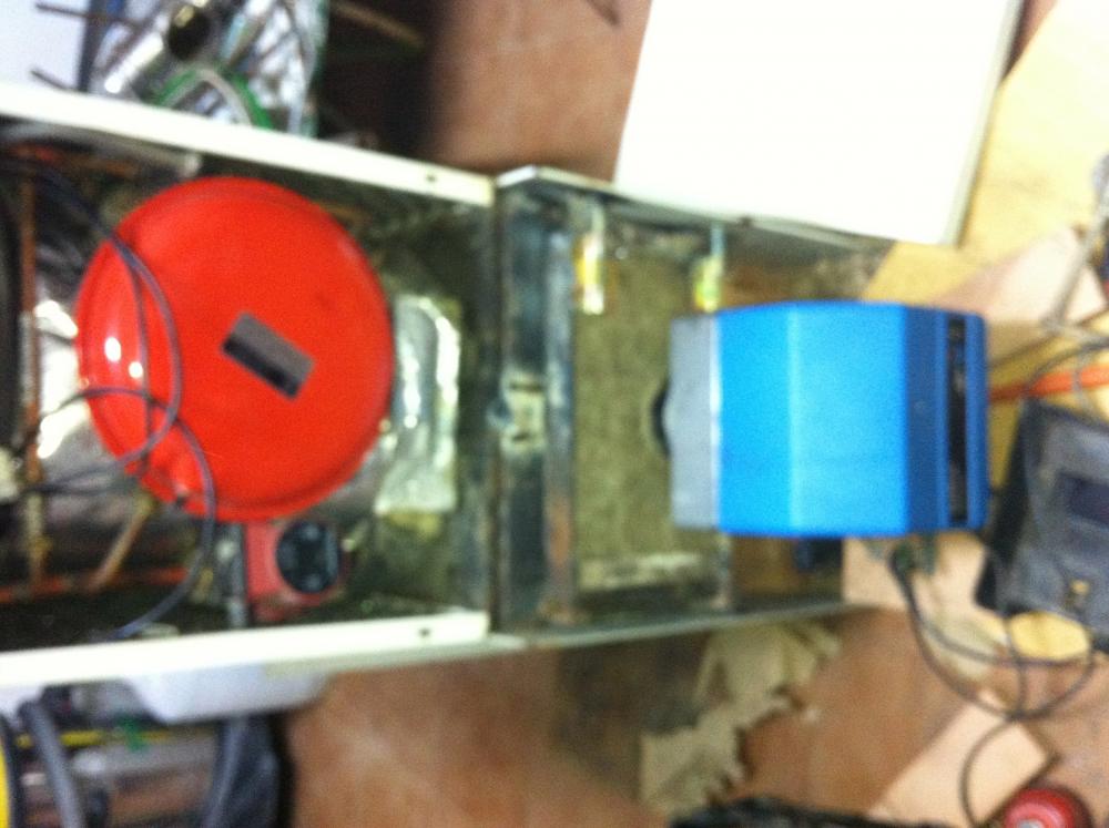

Al igual que todos vosotros estoy fabricando el quemador de echo ya lo tengo acabado a falta de electrónica(MI MAYOR PROBLEMA:quemao:)Este quemador sera instalado en una caldera de gasoil marca FER,con el problema añadido de que el quemador le entra a la caldera por arriba(un marrón)esto ya lo he solucionado;le he hecho una camara de combustion debajo.La camara consta de chapa acero 6mm,lana de roca 5cm y ladrillo refractario de 4cm de grosor, las puertas estan hechas con angulo y pletina 50-5mm y hormigón refractario.Para acceder a la cámara de combustión de la caldera he perforado la base,esta es un cilindro colocado en vertical con los intercambiadores en el mismo sentido.He construido dos quemadores y la verdad es que los dos van muy bien pero me quedo con el segundo.Hasta ahora todo bien peeeero,¿como me las apaño para instalar el control electrico?(en esto aun soy un topo)Me he echo con un arduino uno rev3 para ir practicando(Aunque sea encendiendo leds)pero me haria falta un poco de asesoramiento.En fin gracias de antemano se que alguien me ayudará.Os cuelgo unas fotos y ya me direis,un saludo a todos los pensadores inagotables espero vuestra respuesta sobre todo la de JosepCastell que parece tenerlo mas acabado pero cualquiera me ayudaria mucho .Un saludo desde Granada (a 2ºC)
Tal como se muestra en las fotos anteriores,metida en un calibrado y con temporizacion es la clave en no sobrecalentarla.

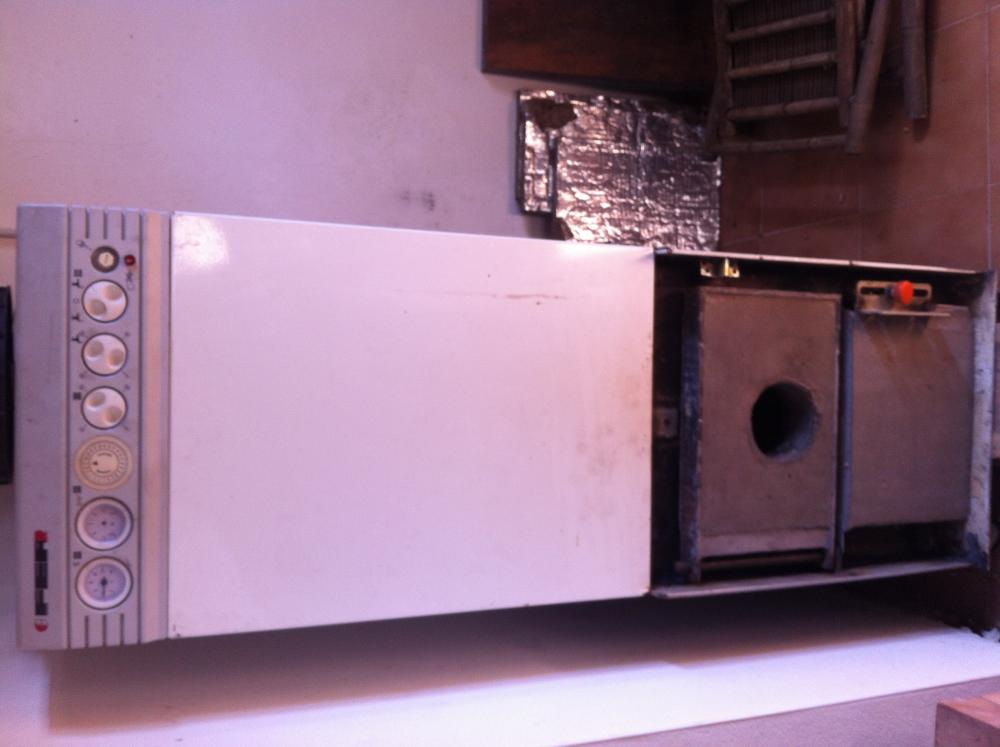

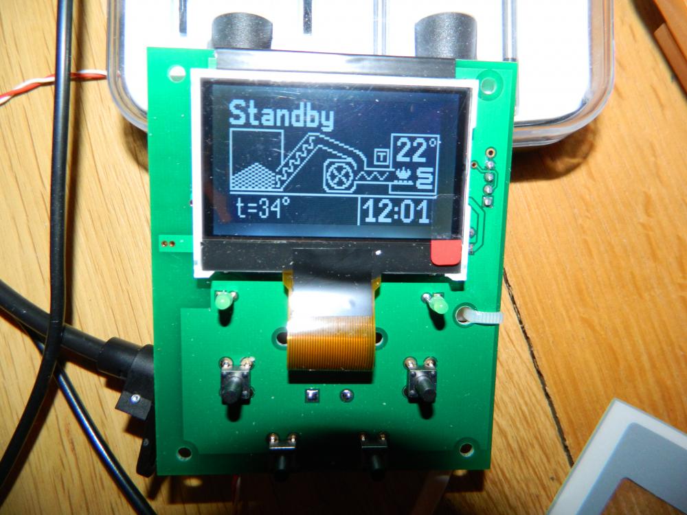

Para los que no tengan la electronica del quemador solucionado he encontrado un controlador para los quemadores de pellets muy completo y a un precio muy razonable unos 80 € pero el envio es caro unos 45, si pedimos varios podriamos reducir costes.
¿Que os parece de hacer una compra conjunta?
Os paso caracteristicas del aparato esta traducido con google asi esta.
NPBC-V3-1 es un controlador inteligente funcionalmente terminado, diseñado para controlar un quemador de pellets y calefacción y la instalación de agua caliente. Todos los mecanismos necesarios y sensores junto con las bombas de circulación de la calefacción y la instalación de calefacción están conectados directamente al controlador. A través de los menús de configuración fáciles para todos los parámetros de trabajo, NPBC-V3-1 puede ser fácilmente adaptado a cada quemador y la instalación.
El controlador está diseñado para construir como producto OEM en recién hechas quemadores. Lo siguiente puede ser conectado a la misma:
Alimentación eléctrica del motor del tornillo para transferir gránulos desde el búnker para el quemador (potencia de hasta 180 W) eléctrico interno barrena motor que transmita el combustible a la zona de combustión (potencia de hasta 180 W)
Soplador principal con control de velocidad para regular el flujo de aire (potencia de hasta 180 W)
Motor Cleaner - una potencia adicional de alta soplador para limpiar el quemador (potencia de hasta 800W) Calentador para encender las pastillas (potencia de hasta 550W)
El agua caliente bomba de circulación (potencia de hasta 180W) Bomba de circulación de la calefacción central (potencia de hasta 180W) Fotocélula para detectar el encendido
Backfire sensor de temperatura o sensor de temperatura termostato para controlar el agua en el sensor de temperatura de la caldera para el calentador de agua caliente
Termostato de ambiente para el control de los quemadores de acuerdo con la temperatura ambiente. Principales ventajas del controlador:
Todos los procesos de inflamación y ardor parámetros de configuración
El controlador dispone de interfaz RS-232 para PC o módem GSM / GPRS para el control remoto de control, o actualización del software.
Soporta fecha y la hora y se puede programar con hasta tres períodos de trabajo para el quemador durante veinticuatro horas.
Hardware completo y sensores de auto diagnóstico. Si se produce un problema, un mensaje corto con el motivo aparece y, si es necesario, el modo de trabajo de forma automática los cambios.
Posibilidad de configurar un tiempo de limpieza automática 1 a 4 durante veinticuatro horas, proporcionando un rendimiento continuo independiente sin la asistencia necesaria.
Automático de tres nivel de regulación de potencia para alcanzar la temperatura establecida en la caldera y el soporte temporal adicional por el modo de evitar los ciclos de encendido y de extinción durante la reducción temporal de la energía necesaria.
Control de las bombas de un mismo controlador de la instalación de calefacción y la instalación de agua caliente.
Presente interfaz RS-232 de serie para conectarse con el dispositivo externo, como un módem GSM o un PC

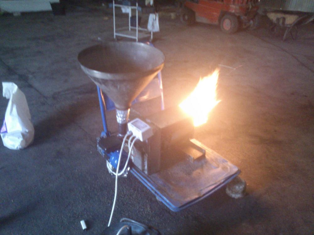

Hola foreros, he echo este quemador( el cual no tengo inconveniente en compartir) y fuciona de maravilla pero necesito ponerle un automata, creo que me interesa el de jsoleg, y tambien me gustaria me orienten en lo de la sonda labda, resistencia de encendido etc etc.
Y si alguien necesita medidas de mi quemador que avise
Archivo adjunto 6815
hola ecombustible, yo estoy recopilando material para hacerme uno. tengo ahora mismo un monton de ideas pero no se cual de ellas usar para hacer el quemador. podrias poner alguna foto mas para ver detalles y alguna medida sino es inconveniente para ti. yo tambien estaria interesado en la electronica que comenta jsoleg para el quemador, parece sencillo de acoplar al quemador.
