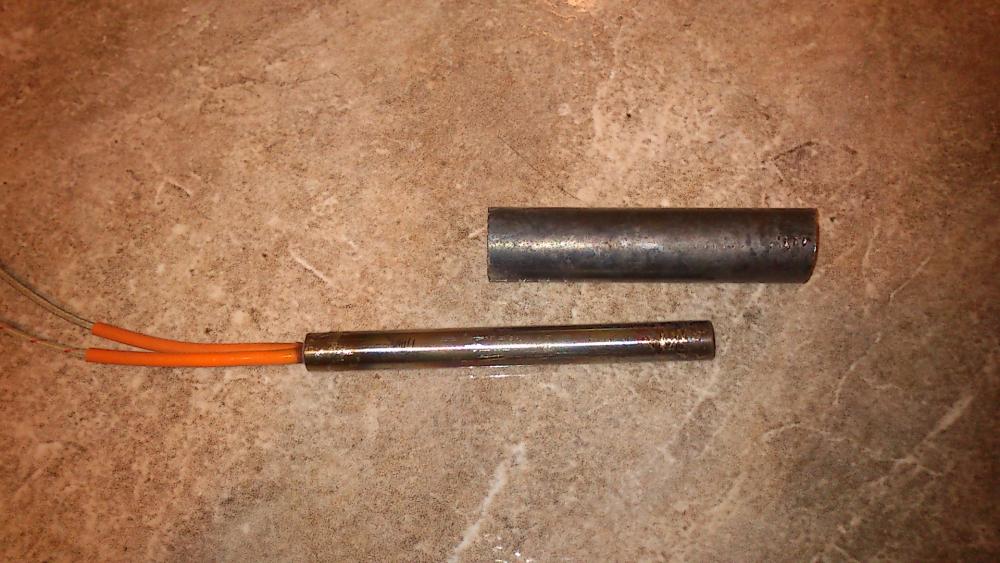

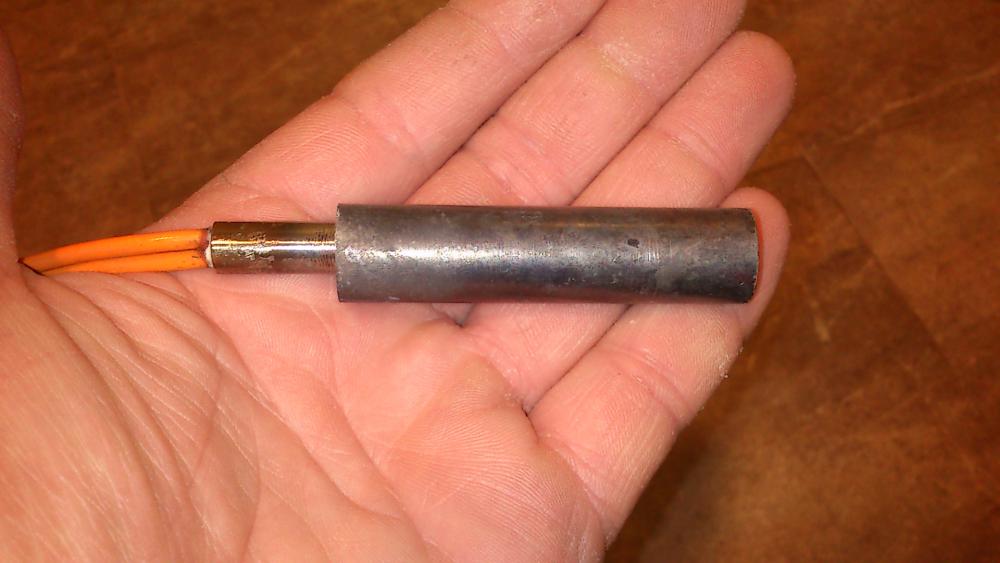

    HOLA, no es reclama pero me sobra una resistencia de cartucho de 400 W.
    RESISTENCIA DE CARTUCHO., Equipamiento y Maquinaria y en eBay.es
    GRACIAS

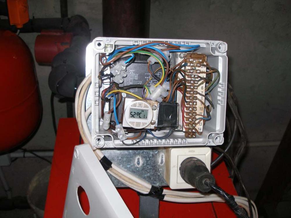

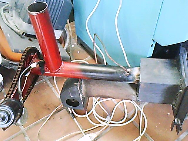

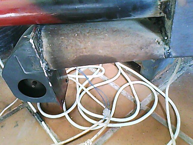

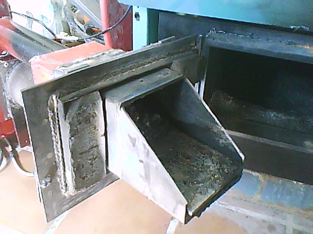

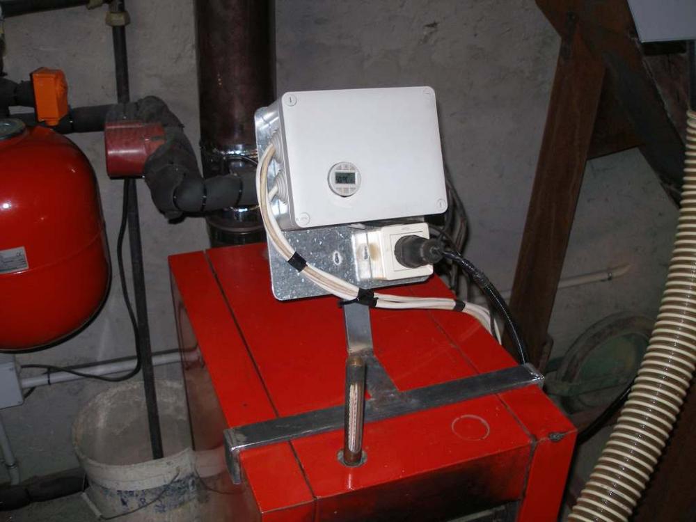

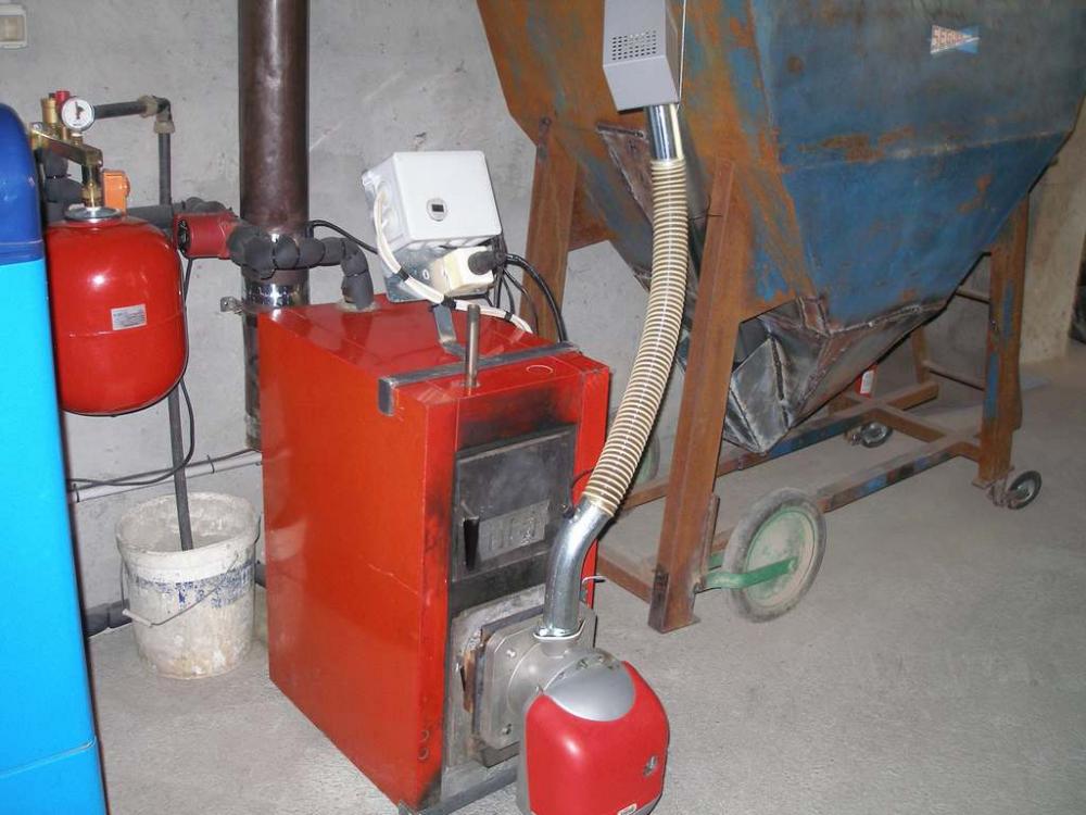

    Buenas noches a todos,llevo dias haciendo pruebas con un nuevo diseño de quemador que incorpora una resistencia de cartucho de 500w 220v tal como se muestra en la foto, el encendido se realiza por contacto en comparacion al calentador diesel que enciende antes del minuto con la de cartucho se retarda quince segundos mas,
    Quemador de biomasa casero-dsc_0228.jpgQuemador de biomasa casero-dsc_0229.jpg
    un dia entero la tuve conectada con temporizacion ciclica manteniendose casi al rojo para probar su durabilidad.
    pongo el enlace del ultimo video del (experimento) de reconversion de una caldera de gasoil,
    el destino de la caldera era la chatarra, a sido resucitada para una nueva vida.
    Muy buen vídeo josep, veo que has modelado el tubo del quemador y lo has echo mas abierto la verdad es que el funcionamiento es muy bueno.
    Josep , me podrías poner una pantalla de alarma fallo de llama cuando el quemador no consiga arrancar o se apague la llama para que salga en el zelio , he puesto varias pantallas en tu programa para ir guiando el arranque y las etapas de velocidad del ventilador pero esa no se como puedo hacer para que cuando se quede sin llama salte esa pantalla.
    Un saludo y gracias
    Te pongo un vídeo para que veas lo que te digo.

    En mi caso no e programado ninguna pantalla de visualizacion en el LCD del zelio si tienes algun fallo se detecta al momento de abrir el quemador,el unico fallo que e tenido es el de que se atasque el tubo de alimentacion si no se pone bien derecho y por muchas indicaciones que te marque la pantalla si no estas presente y lo solucionas no te arranca el quemador,
    de todas maneras dime que es lo que quieres con mas exactitud y esta noche te lo ago o mejor mandame el archivo de tu programacion a mi correo.

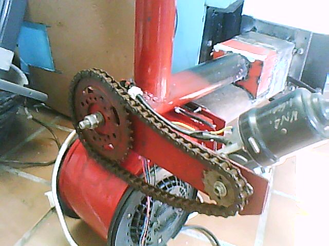

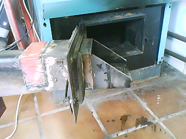

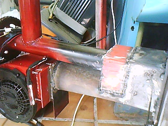

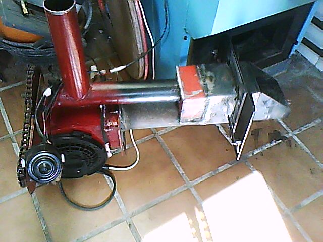

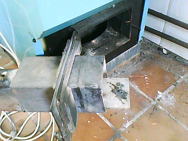

    hola a todos , perdona grangordo por no haber contestado antes , comentar que he hecho toda clase de pruebas y no atino, creo que el problema puede venir por los agujeros de la parrilla, los tenia de 4mm y no hacia mucha llama pero no hacia humo, pero los he hecho de 3mm y la llama es bastante buena pero el problema es el humo, sale mucho por el tubo de alimentación, he desarmado el quemador de gasoil de mi caldera y me iré haciendo uno como el de Quemador de biomasa casero-dsc-0000289.jpg, pero quisiera arreglar este para este invierno , voy a intentar poner unas fotillos a ver si se, un saludo a todos y a ver si me sale como a vosotros.Quemador de biomasa casero-dsc-0000286.jpg
    como he atinado pongo variasQuemador de biomasa casero-dsc-0000287.jpgQuemador de biomasa casero-dsc-0000286.jpgQuemador de biomasa casero-dsc-0000285.jpgPulsa en la imagen para verla en tamaño completo
Nombre: DSC-0000285.jpg
Visitas: 612
Tamaño: 78,6 KB
ID: 6746Quemador de biomasa casero-dsc-0000284.jpgQuemador de biomasa casero-dsc-0000283.jpgQuemador de biomasa casero-dsc-0000282.jpgQuemador de biomasa casero-dsc-0000281.jpg

    hola bobcalamardo mira el humo te lo hace cuando esta en marcha o cuando esta en reposo?¿
    si es cuando esta en reposo puede que no tenga bastante tiro tu caldera y te reboque el humo al tubo de alimentacion
    y si es cuando este en marcha puede ser por que el aire te lo reboque al mismo tubo de alimentacion (el aire al igual que el agua siempre busca el camino mas sencillo para moverse)
    lo que no entiendo es por que le as metido un tubo tan gordo al ventilador del aire uno mas pequeño te hubiese venido mucho mejor sacarias mas presion usando menos vueltas (+ vueltas = a + consumo)

    con respecto a la resistencia si que es un problema y ademas segun tengo entendido permanece encendida durante algunos minutos para asegurar el encendido en mi caso al minuto y medio ya tengo llama es la diferencia de encender por contacto.
    Cita Iniciado por xapuserú Ver mensaje
    Hola Josep muy buenas ...hace años que sigo tus videos por YOUTUBE eres un crack en todo lo de este mundillo de las energias renobables ...yo tenia ganas de hacerme un quemador pero no soy tan habil como vosotros y me crompre un ferroli SUN P 12 ...me lo instale yo mismo y lo adabte a la caldera y no me funcionaba correctamente y lo modifique un poquito y ahora quema de todo y va muy bien.....la resistencia d´encendido es de tipo cartucho lleva un tubo alrededor de la resistencia y no entra casi nada al quemador por eso habeces suelen pecar en encendido los SUN P ...los tenemos que sobrecargar el arranque para que contacte el producto bien a la resistencia ....con hueso de aceituna lo tenia trabajando con el ventilador muy bajo pero te deja bastante ceniza ,encanvio con la cascara de almendra la ceniza es mas volatil y queda menos y se quema mejor...pero al final se tiene que mirar rendimientos que a mi hasta hora me han sido mejores con hueso de aceituna y cascara de almendra en comparacion a pellet...un saludo ...Pulsa en la imagen para verla en tamaño completo
Nombre: P2140001.jpg
Visitas: 3545
Tamaño: 88,1 KB
ID: 6752Pulsa en la imagen para verla en tamaño completo
Nombre: P2140004.jpg
Visitas: 653
Tamaño: 70,5 KB
ID: 6753Pulsa en la imagen para verla en tamaño completo
Nombre: P2140005.jpg
Visitas: 1080
Tamaño: 86,1 KB
    Me reafirmo por lo dicho por Grangordo,tiro de chimenea es muy importante realiza la prueba quemando un buen trozo de papel en la boca que insertas el quemador y tu mismo lo veras,otro punto a revisar es la parrilla y los pasos de aire en la parte trasera alrededor del tubo del sinfin,por lo que veo en las fotos tienes creo unos 10 centimetros de camara de aire realiza un corte media luna en la parte superior del tubo del sinfin lo mas atras posible para darle paso de aire al interior del tubo pero solo un poco,
    ya comentaras los resultados.
    Cita Iniciado por grangordo Ver mensaje
