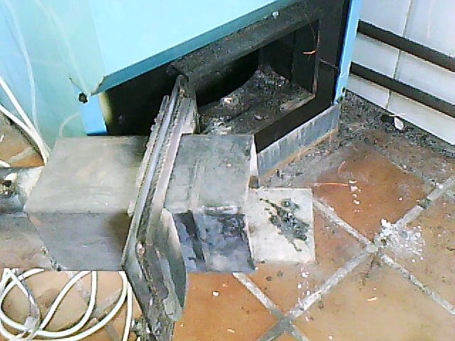

Me hiciste las fotos de tu quemador de la estufa k tienes en la parcela???? y las medidas??????
jlguti
buenas tardes grangordo!!!!
sorry tio se me olvido completamente mañana si me da tiempo me pasare por alli y te las hago que lo veas pero es como te dije es las 2 piezas que le soldastes y una mas abajo
por cierto te hicieron unas soldaduras bastante precarias pero bueno mientras que aguante ahy va

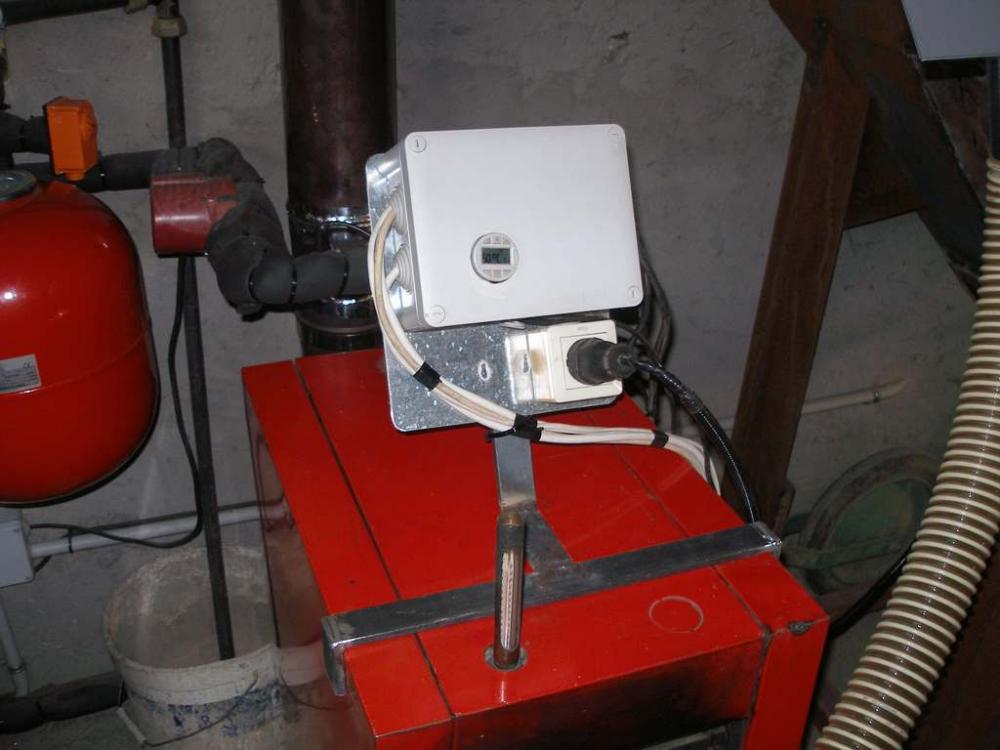

hola grangordo, gracias por el comentario, lo de la fuente la tengo conectada al programador, como me aconsejaron y funciona bien , yo queria poner el programador a partir de la fuente para poder aprovecharla para poder conectar mas elementos pero como todavia no se como hacerlo, poco a poco iremos avanzando. un saludo a todos.
no pasa nada si la salida del programador es a 12 V se lo puedes conectar igualmente y si no sale a 12 V en la salida del programador le colocas un cargador de 10 o 12 V y te funciona igualmente
los ventiladores de una torre van 6-8-10 y 12 voltios con un amperaje no superior a 5 aunque por lo normal se colocan en la salida de 12 para que el ventilador saque la mayor cantidad de calor de la torre

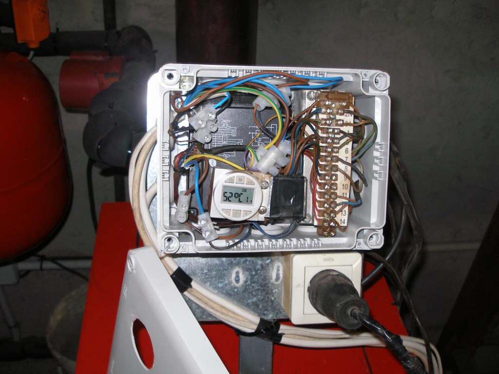

hola grangordo, te comento, el programador es de 12v,que lo he conectado a un cargador que saca 12v 400mamp. eso solucionado , el problema que yo planteaba es que la salida a relé es max 5 amp. entonces no se si al conectar a la fuente del pc que es de 300watios y pone en el lateral que 12v max 18 amp. se puede fundir el programador, ahora mismo lo tengo conectado a 220, la salida del rele como me dijo huracamnovo y va bien pero quisiera conectarlo a la salida de 12 v para aprovechar la fuente para otras conessiones, a ver que opinas,
hola bobcalamardo mira por lo que comentas lo que pone en la fuente es que le puedes conectar aparatos de hasta 12 voltios con un amperaje no superior a 18 repartidos entre las distintas tomas (conectores de la fuente) sin pasarte de los 300w de capacidad maxima (que siempre suelen tener un 5% menos de lo que pone)
perfectamente se puede conectar como quieres hacerlo pero antes de hacer nada debes asegurarte de la capacidad de energia que requiere el programador (voltage,amperaje,y watios utilizados) y despues los componentes que iran conectados al programador por esos tambien cuentan para los 300w max de la fuente (te quiero decir que esta fuente posiblemente se quede corta de potencia)
mi consejo es que lo dejes como esta si asi te va bien dejalo estar las fuentes siempre suelen tener picos bajos de energia sobre todo si son fuentes antiguas anteriores al 2005 (esas eran muy pijoteras por cualquier tonteira saltaba el reinicio de la fuente)
total si fuese tu conectaria la fuente a la salida de rele y de hay conectaria el motor y el ventilador
lo siento por el tocho este que e puesto un saludo espero que te sirva de ayuda
hola bobcalamardo.
lo único que se puede cascar es el rele del temporizador cíclico y eso se puede sustituir fácilmente un rele 12v 10A en cetronic cuesta unos 4 euros que si quieres usar la fuente para otras cosas te compensaría sustituir el rele de origen por otro de mayor amperaje es fácil 4 soldaduras y listo no afecta en nada al programador como si quieres probar con el que tienes haber si aguanta el amperaje en la fase que tienes conectado, lo que tienes que tener claro es que 18A es lo que da la fuente de alimentación en total en todas sus salidas juntas pero nunca en una sola salida, bueno espero haber aclarado un poco tu duda.
hola huracannovo.
gracias de nuevo, ahora si lo veo claro y la idea que me has dado de sustituir el relé es muy buena, a ver si soluciono el problema que tengo con el ventilador y me pongo a ello, ahora es que la caldera no sube a 60 grados, le he puesto un ventilador de una campana extractora pero parece que el tubo es pequeño,voy a probar aa cambiarlo por otro a ver si entra mas caudal de aire.

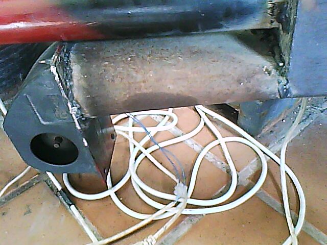

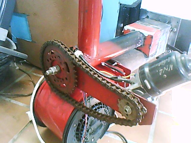

Buenas noches a todos,llevo dias haciendo pruebas con un nuevo diseño de quemador que incorpora una resistencia de cartucho de 500w 220v tal como se muestra en la foto, el encendido se realiza por contacto en comparacion al calentador diesel que enciende antes del minuto con la de cartucho se retarda quince segundos mas,
Archivo adjunto 6718Archivo adjunto 6719
un dia entero la tuve conectada con temporizacion ciclica manteniendose casi al rojo para probar su durabilidad.
pongo el enlace del ultimo video del (experimento) de reconversion de una caldera de gasoil,https://www.youtube.com/watch?featur...&v=kNy0bamOsGo
el destino de la caldera era la chatarra, a sido resucitada para una nueva vida.
Buenas noches grangordo!!!!
No se si te acordaras que te pedi si me pudieses mandar unas fotos del quemador entero y sus medidas..
x favor ya que me serultaria de una gran utilidad
https://www.youtube.com/watch?feature=player_detailpage&v=kNy0bamOsGo

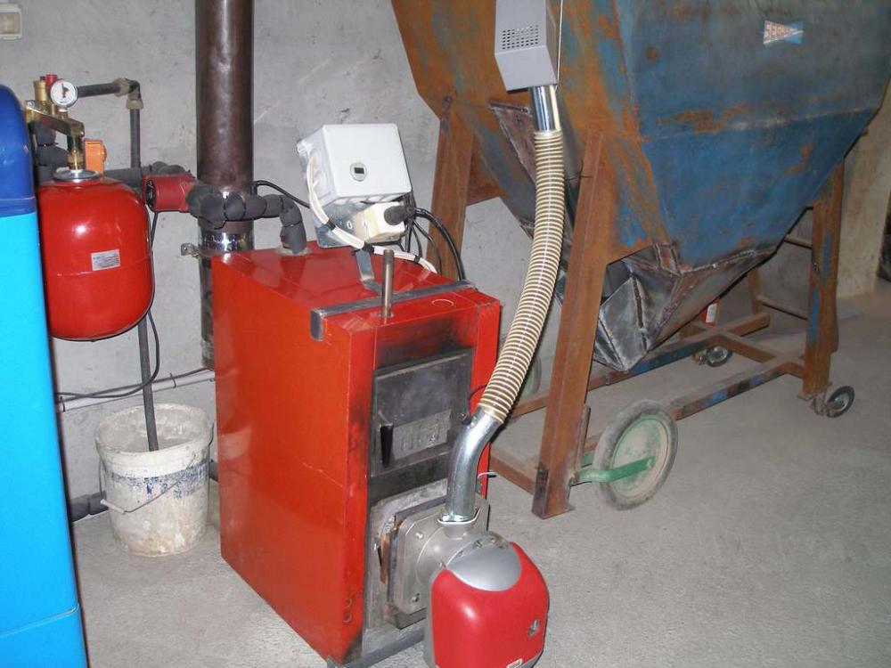

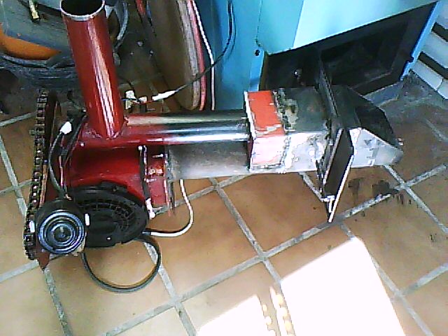

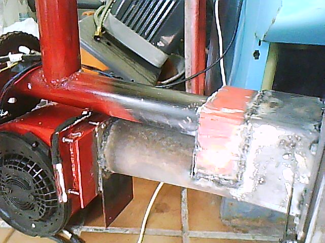

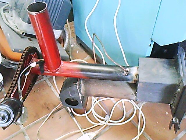

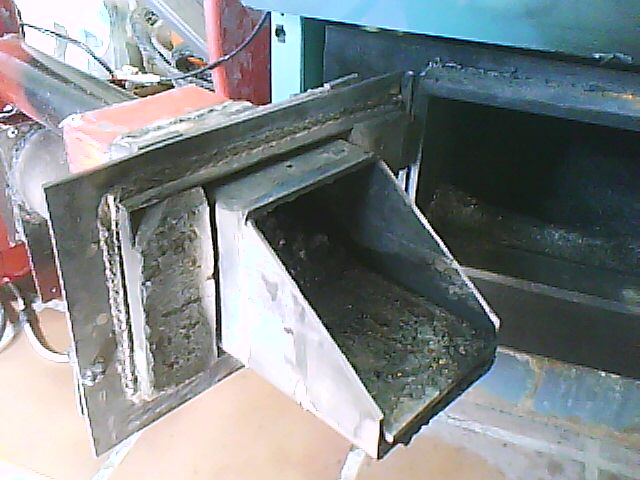

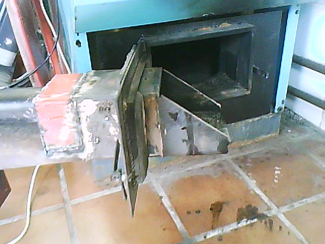

hola a todos , perdona grangordo por no haber contestado antes , comentar que he hecho toda clase de pruebas y no atino, creo que el problema puede venir por los agujeros de la parrilla, los tenia de 4mm y no hacia mucha llama pero no hacia humo, pero los he hecho de 3mm y la llama es bastante buena pero el problema es el humo, sale mucho por el tubo de alimentación, he desarmado el quemador de gasoil de mi caldera y me iré haciendo uno como el de Archivo adjunto 6742, pero quisiera arreglar este para este invierno , voy a intentar poner unas fotillos a ver si se, un saludo a todos y a ver si me sale como a vosotros.Archivo adjunto 6743
como he atinado pongo variasArchivo adjunto 6744Archivo adjunto 6745Archivo adjunto 6746Archivo adjunto 6746Archivo adjunto 6747Archivo adjunto 6748Archivo adjunto 6749Archivo adjunto 6750
3 Archivos adjunto(s)
josepcastells
Hola Josep muy buenas ...hace años que sigo tus videos por YOUTUBE eres un crack en todo lo de este mundillo de las energias renobables ...yo tenia ganas de hacerme un quemador pero no soy tan habil como vosotros y me crompre un ferroli SUN P 12 ...me lo instale yo mismo y lo adabte a la caldera y no me funcionaba correctamente y lo modifique un poquito y ahora quema de todo y va muy bien.....la resistencia d´encendido es de tipo cartucho lleva un tubo alrededor de la resistencia y no entra casi nada al quemador por eso habeces suelen pecar en encendido los SUN P ...los tenemos que sobrecargar el arranque para que contacte el producto bien a la resistencia ....con hueso de aceituna lo tenia trabajando con el ventilador muy bajo pero te deja bastante ceniza ,encanvio con la cascara de almendra la ceniza es mas volatil y queda menos y se quema mejor...pero al final se tiene que mirar rendimientos que a mi hasta hora me han sido mejores con hueso de aceituna y cascara de almendra en comparacion a pellet...un saludo ...Archivo adjunto 6752Archivo adjunto 6753Archivo adjunto 6754
bobcalamardo
hola bobcalamardo mira el humo te lo hace cuando esta en marcha o cuando esta en reposo?¿
si es cuando esta en reposo puede que no tenga bastante tiro tu caldera y te reboque el humo al tubo de alimentacion
y si es cuando este en marcha puede ser por que el aire te lo reboque al mismo tubo de alimentacion (el aire al igual que el agua siempre busca el camino mas sencillo para moverse)
lo que no entiendo es por que le as metido un tubo tan gordo al ventilador del aire uno mas pequeño te hubiese venido mucho mejor sacarias mas presion usando menos vueltas (+ vueltas = a + consumo)

Me reafirmo por lo dicho por Grangordo,tiro de chimenea es muy importante realiza la prueba quemando un buen trozo de papel en la boca que insertas el quemador y tu mismo lo veras,otro punto a revisar es la parrilla y los pasos de aire en la parte trasera alrededor del tubo del sinfin,por lo que veo en las fotos tienes creo unos 10 centimetros de camara de aire realiza un corte media luna en la parte superior del tubo del sinfin lo mas atras posible para darle paso de aire al interior del tubo pero solo un poco,
ya comentaras los resultados.
