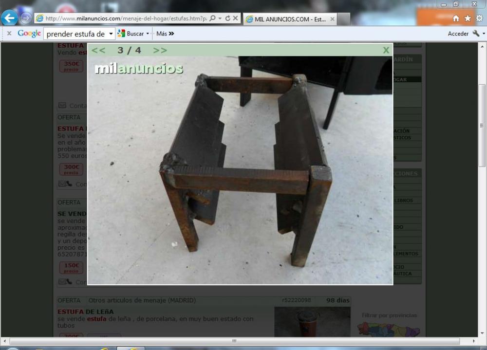

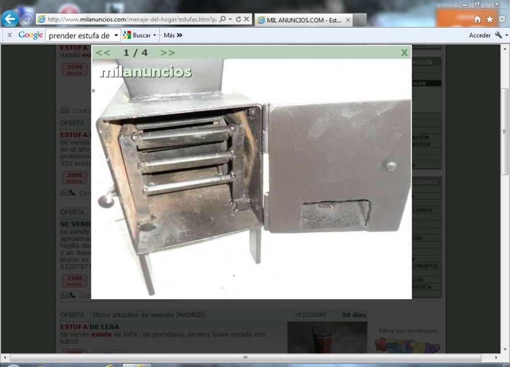

muy buenas el quemador que as echo viene a ser el mismo que el mio lo unico que lleva un enparrillado abajo (al igual que le as puesto delante y detras pero abajo )para que entre mejor el aire y si te hace humo por la tolva es que te falta tiro o el humo te lo revoca por la chimenea
fotos no te puede hacer por que hasta el finde no estare por la parcela e estado buscando por internet alguna foto que te sirva de muestra pero es que no encuentro ninguna
en este video se muestra mas o menos lo que te digo pero no se ve muy bien la forma del quemador
https://www.youtube.com/watch?featur...&v=6-o7M_QrAhM
en este otro si te fijas veras que tiene el emparrillado abajo tambien para impedir que caiga el hueso abajo y le entre el aire
https://www.youtube.com/watch?featur...&v=7d-_XES1NLc
es lo unico que te e podido conseguir (con la cantidad de estufas de estas que habia por hay y ahora que apenas se ven)
un saludo y suerte

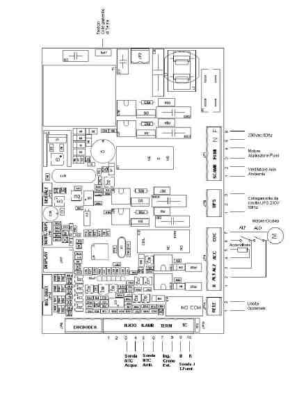

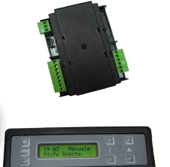

Estamos intentando la distribución para España de centralitas italianas avanzadas tipo a las que usan las estufas de pellet pero para agua.son totalmente programables y con la sonda de humos y temperatura ambiente salen alrededor de 185 euros con todo tipo de ajustesy control de parámetros, subo foto del esquema, es totalmente programable y se puede acceder a los parámetros por teclado o con un pc.
Seria bueno si esto funciona tener un soft similar al pellax o a una estufa de pellet por un precio razonable , ya os contaré.

[QUOTE=grangordo;224435]muy buenas el quemador que as echo viene a ser el mismo que el mio lo unico que lleva un enparrillado abajo (al igual que le as puesto delante y detras pero abajo )para que entre mejor el aire y si te hace humo por la tolva es que te falta tiro o el humo te lo revoca por la chimenea
Muchas gracias grangordo.
pero me vedria mejor k el finde tomaras unas fotillo y las subiera para ver el parrillado que me dices xk no me hago a la idea y para k lo vea un amigo k es el que me esta ayudando y dice un refran x ahy: k cuatro ojos ven mas k dos.
y otra cosa mas si no es molestias k me dijetas todas las medidas de tu quemador ( ancho, alto, profundo, distancia entre pletinas transversales, ....) y de cuanto es el bombo donde esta metido el quemador
MUCHAS GRACIAS DE ANTEMANO Y NOS VEMOS DESPUES DEL FINDE

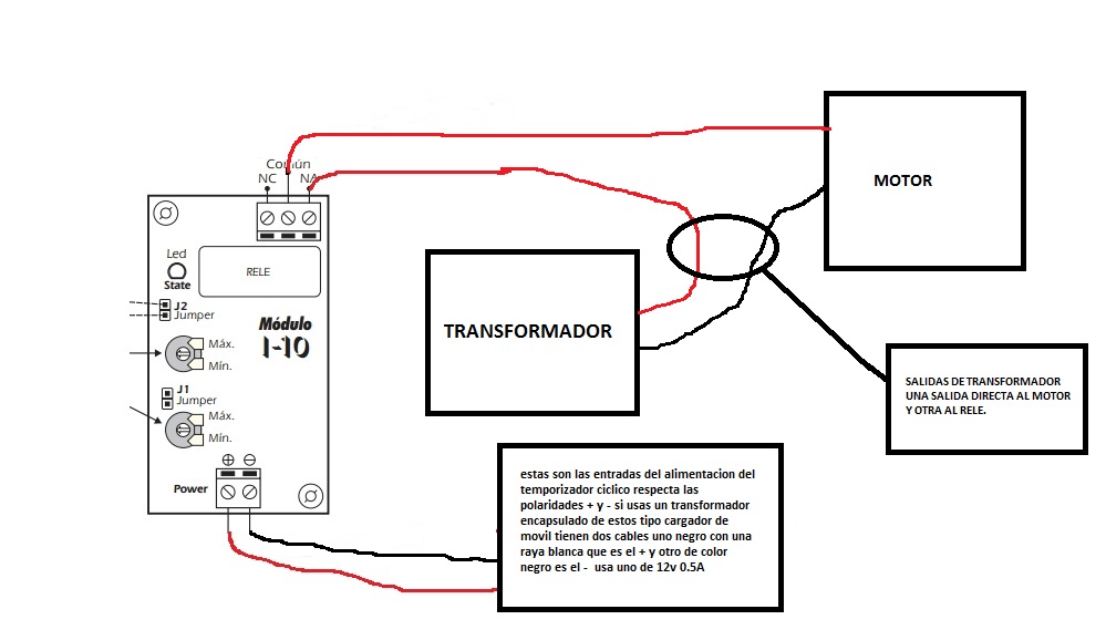

hola a todos...
bobcalamardo.. te dejo el esquema
Archivo adjunto 6404
si usas un motor de limpia como tu indicas no tienes ningún problema el rele aguanta perfectamente hasta 5A a 220V y tu solo lo utilizas a 12v, va mas que sobrado. el transformador que utilices para la placa mejor independiente del que uses para el motor sinfín...
un saludo....
hola a todos, os agradecco las respuestas, el esquema mas o menos lo veo pero la respuesta de monchu me ha vuelto a liar un poco, perdonad por mi ignorancia la electronica se me pega, segun veo yo conectamos la entrada de corriente del programador a 12v con un transformador de 0,5 amp, y el + del transf al relé, la duda es que si la fuente de pc que utilizo saca 18 amperios , que seria el transf, si la entrada del relé donde la conectamos aguanta ese amperaje, esa es la duda que tengo, no se si me esplico. gracias a todos.
Archivo adjunto 6407 esto solo sirve si utilizas un rele para cada cosa tal como comentasteis
hola a todos.....
bobcalamardo 18a es el total que produce la fuente , esto quiere decir que no tienes 18a en una sola salida, en la mayor parte de las fuentes viene registrado los amperios y voltaje que tienes en en cada salida de la fuente de alimentación... dime que marca y modelo de fuente es... otra cosa que también es cierta como comenta MONCHU es conectar la fuente de alimentación al temporizador ciclico de esta manera solo funcionara la fuente cuando lo demande el temporizador, que la alimentación de 220v de la fuente este controlada por el temporizador.....

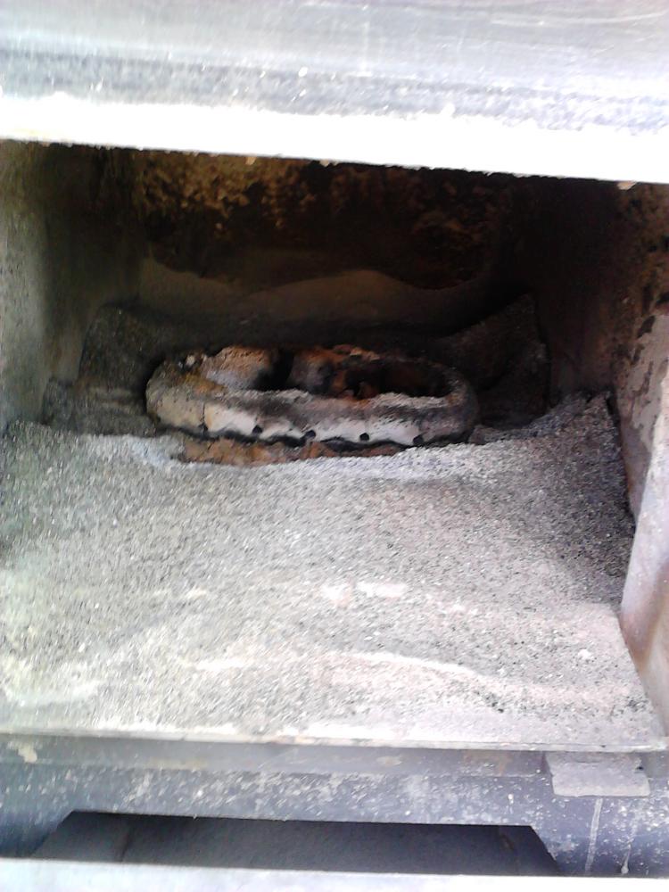

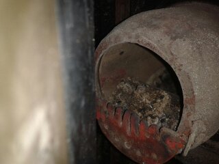

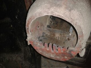

Archivo adjunto 6417Archivo adjunto 6418Archivo adjunto 6419Archivo adjunto 6420Archivo adjunto 6421Archivo adjunto 6422No he podido ponerlas antes, " una mala gripe fue la culpable" pero espero que se vean bien en la 1º se ve todos los restos despues de quemar un saco y medio de pellets,los saco del quemador con un arrastrador que empuja la ceniza hacia la caldera ;y en las otras fotos restos que es como piedra pomez pero con mucha menos consistenica, si lo apretas un poco se desace, pero el caso es que hay que retirarlas con el arrastrador que puse desde fuera del quemador para no tener que abrir la puerta cada dos dias mas menos.
La parrilla que hay delante es para frenar los pellets escapistas.

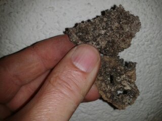

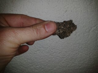

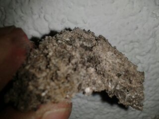

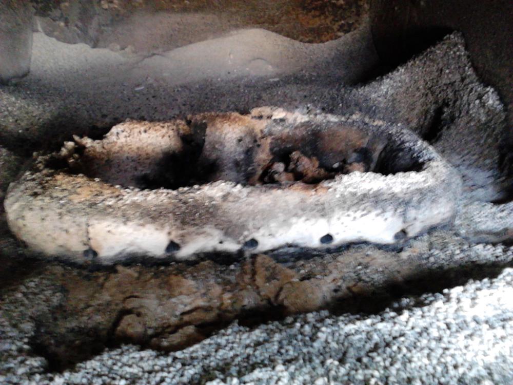

¿Alguna solucion para evitar la formacion de esta especie de costra?:confused:
SALUDOS

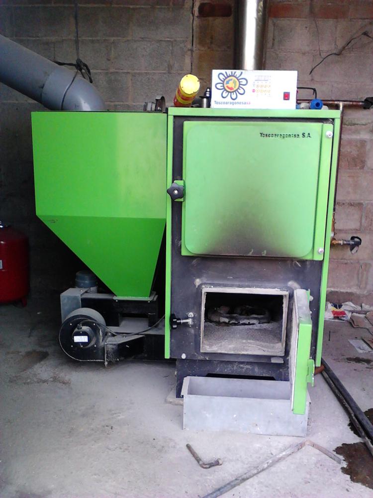

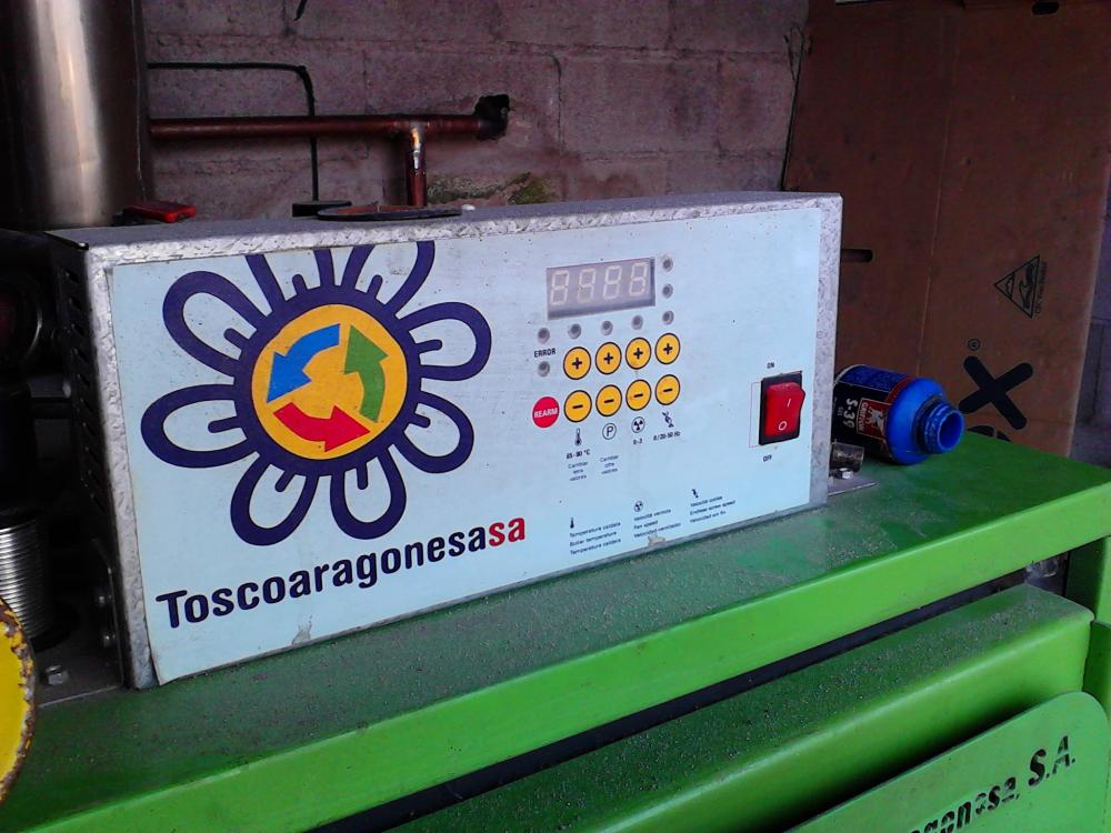

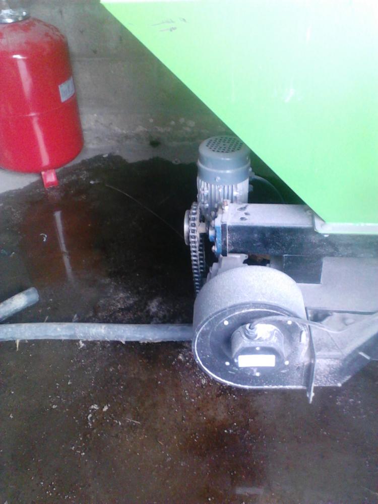

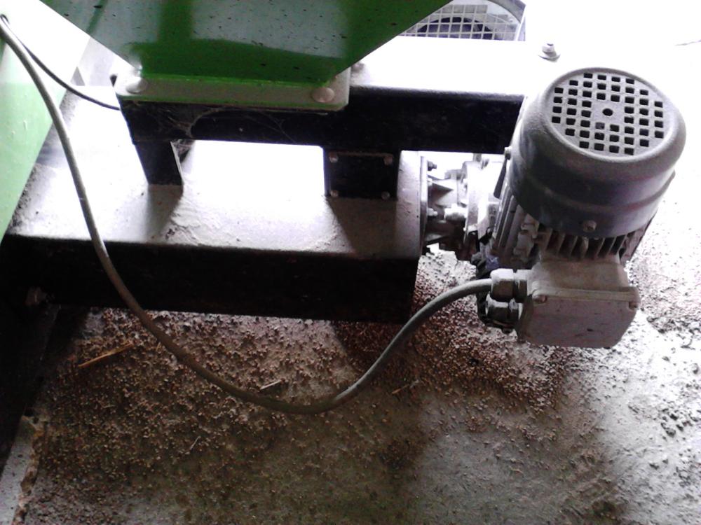

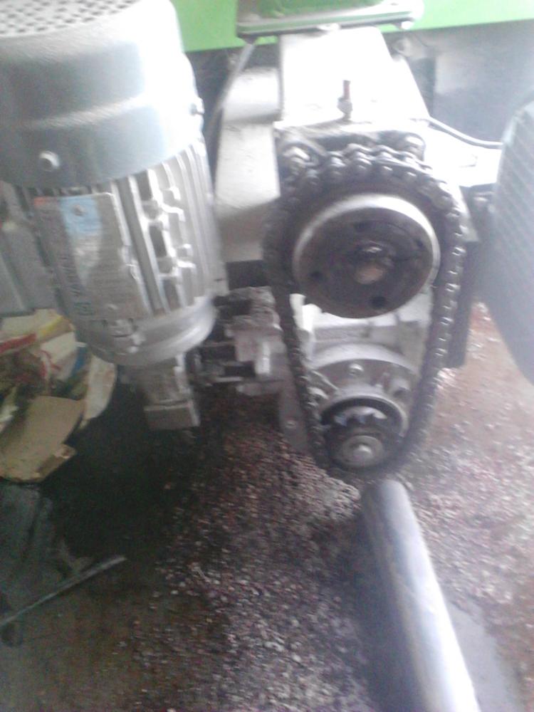

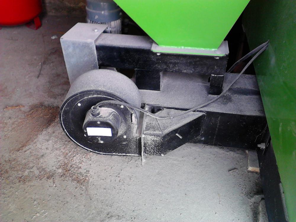

hoy he estado montando un deposito de inercia en la instalacion de una granja donde hay una caldera quemando orujillo dejo unas fotos de la caldera, el quemador no se ve muy bien por la ceniza es de llama verticalArchivo adjunto 6425Archivo adjunto 6426Archivo adjunto 6427Archivo adjunto 6428Archivo adjunto 6429Archivo adjunto 6430Archivo adjunto 6431Archivo adjunto 6432
mira eso te lo hace por la humedad de la ceniza eso como ya te dije es normal que lo haga mientras haya calor dentro no te lo hara pero una vez que se vaya enfriando por la misma humedad del ambiente se ira apelmazando hasta acerse esa costrita si lo hace en el quemador pues en el quemador y si no en el cuerpo de la caldera
SOLUCION: estanqueidad total tanto en el quemador como en la caldera y veras como no lo hace mas
pues no se, a simple vista parece algo grande el peine que tienes para los pellets escapistas, de todas formas yo no tengo nada para los pellets escapistas mas bien es cuestion del flujo de aire para encender yo tengo el ventilador a media potencia pero cuando esta encendido se pone al minimo de aire y hace una buena llama, pienso que el problema esta en el flujo de aire que tienes...
Archivo adjunto 6446Archivo adjunto 6447Archivo adjunto 6447Archivo adjunto 6448Yo creo que la caldera esta estanca porque no sale nada de humo por las puertas, ni por la parte que conecta con la chimenea , ni por el tubo de la chimenea asi que no se por donde puede coger la humedad.La adaptacion esta hecha en una caldera L20 de 5 elementos
Con respecto a los pellets escapistas decir que es porque la entrada al quemador es por un codo de 90º y por el tubo que caen esta completamente vertical y llegan con mucha velocidad, lo tengo asi para que no se atasquen en la entrada,de todas las maneras lo tengo solucionado mas o menos con tubito que esta justo delante de la curva pero dentro del quemador y al chocar en el se frenan y se reparten por el quemador menos alguno que se escapaba pero al poner ese digamos " peine "en la boca del quemador ya no sucede, se quedan todos dentro.

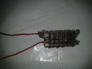

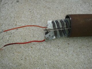

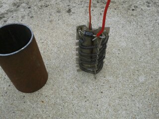

Estas son las fotos de la resistencia que utilizo para arrancar el quemador, la saque de un secador de pelo , la pongo dentro del tubo de hierro y este esta dentro de la caja por donde entra el aire al quemador, por un lado entra el aire y por el otro tiene un pequeño agujero que conecta con la camara donde se queman los pellets y por donde entra el aire super caliente que hace que prendan los pellets, en mi caso en unos 2 minutos.La resistencia esta conectada a un temporizador que la activa 10 segundos y la para otros cinco para que no se queme yo he realizado multitud de arranque y sigue funcionando .
la caldera puede que este bien estanca pero el problema puede que lo tengas en la entrada de aire del quemador (no se si me explicado bien)
Y que solucion se puede adoptar, no se me ocurre nada porque aire hay que inyectar para que queme. A ti te sucede esto o lo tienes solucionado.Alguna idea.
yo lo tengo ""CASI"" solucionado colocandole una varilla en el fondo de la caldera (porque yo quemo directamente dentro de la caldera y no en el quemador) que rasque unas cuantas veces despues del apagado y asi no hace la costrita esa y si te quejas de costra con la cascara de almendra lo hace mas gorda
otra cosa me gusta esa forma de encender la caldera voy a tener que probarla haber que tal

El invierno pasado estuve encendiendo con una pistola de aire caliente pero alimentando el motor a una tensión algo mas baja, de esta manera conseguía que la corriene de aire no arrastrara el hueso.
Este invierno estoy encendendo con una resistencia de una estufa "de cuarzo". La resistencia la he dividido en dos mitades, va montada debajo de la parrilla que sostiene el hueso en combustión. De esta manera no está directamente al alcance del fuego, y es enfriada por el aire primario, justo antes de entrar en la llama.
