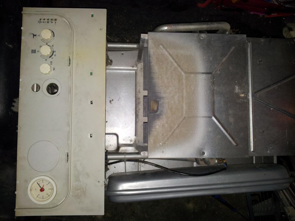

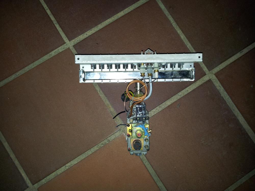

Caldera con el quemador quitado.
Archivo adjunto 6203
Quemador de la caldera
Archivo adjunto 6204
Quiero quitarle la electronica y dejar solo la bomba y el vaso de expancion.
Pero estoy esperando vuestra opinion, aunque estoy un poco desilusionado
por lo que me estais diciendo.
CON ESTA CALDERA NO SE PUEDE QUEMAR NADA QU NO SEA GAS Cita:

HOLA A TODOS..
como dice MONCHU es imposible que funcione bien por lo menos a largo plazo, las calderas de gas tienen un serpentín con lengüetas a modo de captadores de calor esos a lo mejor en principio te funcionarían bien pero con el paso de tiempo dejarían de funcionan, me refiero a que a lo mejor cuando tengas unos 15 o 20 encendidos las lengüetas que acabarían por obstruirse con el ollin de los humos de los pellets y dejaría de funcionar otra cosa es que resista también el calor del quemador, nunca conseguirias mas de 40º y no es suficiente para calentar un casa. casi te compensa hacer una tu mismo aprovechando otros materiales o buscar una caldera de leña vieja para adaptarla a pellets.
otras personas lo intentaron y no consiguieron nada mira la foto del intercambiador de calor como queda obstruido.
Archivo adjunto 6218
un saludo.. y animo

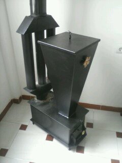

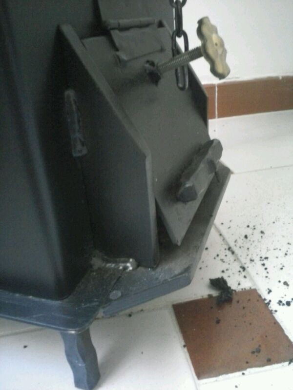

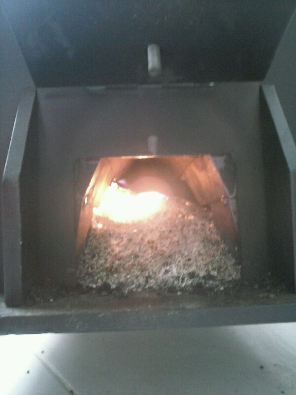

Buenas atodos. soy nuevo en esto y me gustaria k me ayudaseis en un problemilla k tengo. me he leido muchos de los comentarios k aveis puesto y sois de verdad unas maquinas.
Yo tengo una estufa de huesos de aceitunas, pellets, cascaras de almendras, .... mi problema es que cuando lleva encendida unas horas ya no cae el combustible porque entre el hueso prendido y la ceniza no lo dejan y lo tengo k remover con una barilla para que caiga.
y eso a mi no me compensa porque tengo que estar pendiente de ella.
GRACIAS DE ANTEMANO
Archivo adjunto 6263
Archivo adjunto 6264
Archivo adjunto 6265
En la primera imagen os muestro la estufa, en la 2º imagen la regulacion de tiro ( es un tornillo mientras mas aprieto el tornillo mas se levanta la puerta y esto significa k le entra mas oxigeno y consume mas y si le aflojo pues lo contrario) y en la 3º imagen os muetro como esta empezando a prenderse los huesos de aceitunas.
ahh!!! se me olvidaba que los huesos caen segun vaya requiriendo el fuego
Soy novato en esto. pero no deberias de tener un tipo de ventilador o algo para que te mueva esas cenizas y te deje paso para el llenado de hueso?
Te la has hecho tu?
que hay buenas jlguti eso te pasa por que al caer el hueso por el peso que tiene se te apelmaza y te hace bolsa y no llega a caer puede ser que la boca de la tolva sea demasiado estrecha y se te apelmace por eso o bien que el hueso este humedo y se te pegue a las paredes de la tolva y te haga bolsa
una ultima cosa jlguti debajo de la estufa ponle algun ladrillo mas o acavara por reventarte el azulejo del suelo por culpa del calor te lo digo por experiencia que a mi ya me paso
un saludo y suerte

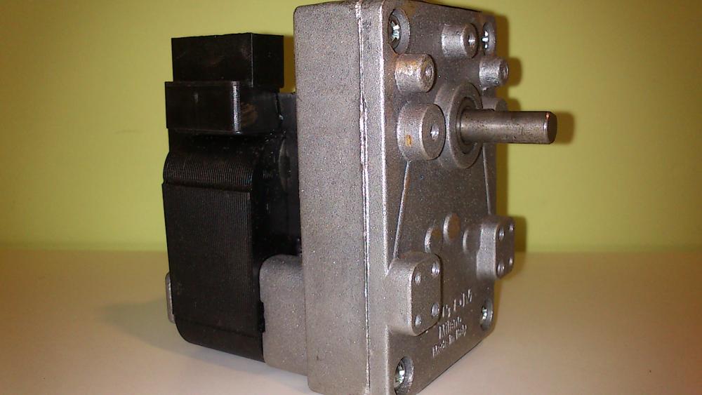

Buenas,

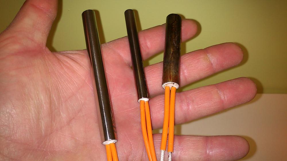

para los que os de problemas el calentador diesel y ademas el inconveniente de tener que utilizar una fuente de 12v, estoy haciendo pruebas en un nuevo quemador con resistencias de 500w 220v y el encendido es por el flujo de aire como los quemadores comerciales,
Archivo adjunto 6327
la primera es de 700w las dos siguientes de 500w con diferente tamaño,

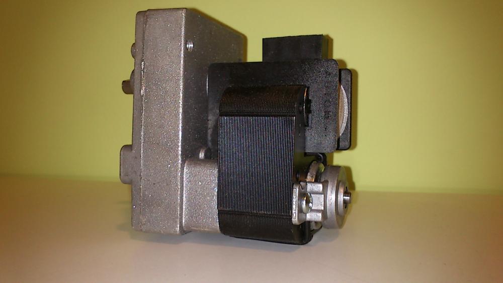

tambien como alternativa al motor de elevalunas de coche para el sinfin el que muestro en la foto,
Archivo adjunto 6328Archivo adjunto 6329
con respecto al comentario anterior sobre que modelo de zelio es adecuado,tiene que ser con entradas analogicas y pantalla teclado, depende de cuantas maniobras ay que realizar sera con cuatro ocho o diez salidas,se puede descargar el programa (zeliosof 2 )de la web de schneider electric salen todos los modelos.
Buenas
Josep de que es ese motor?
