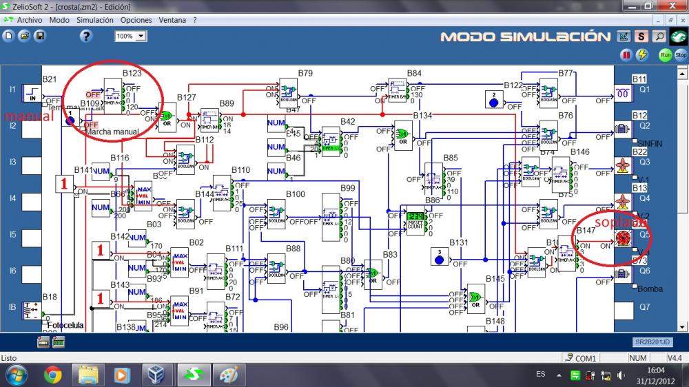

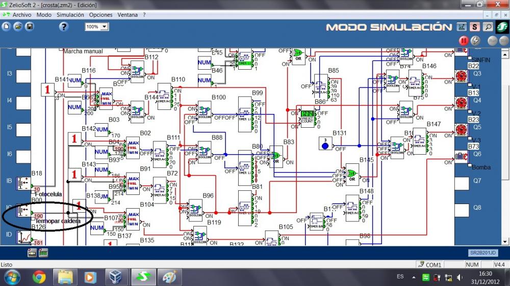

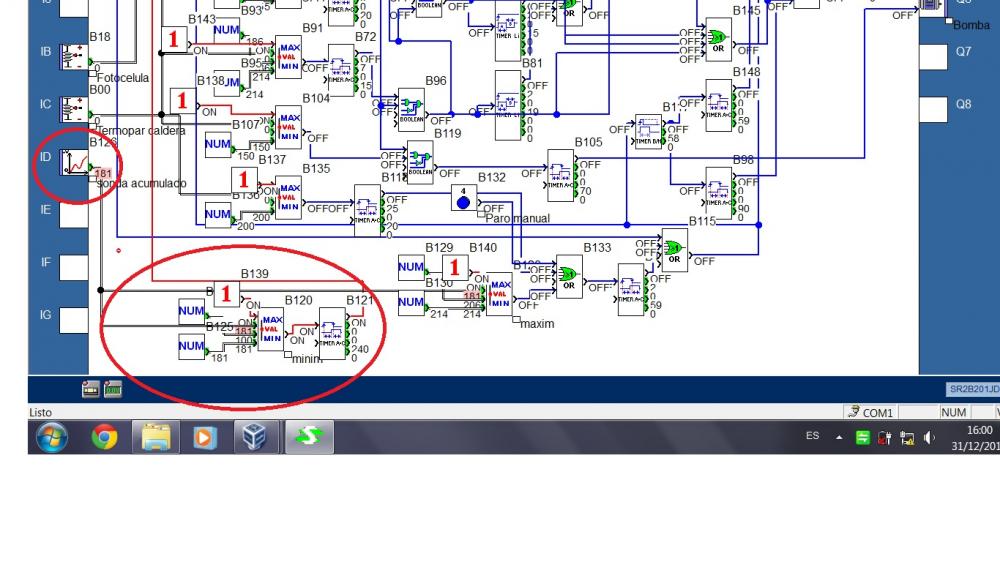

Te pongo estos pantallazos del programa para que veas los pasos,
Archivo adjunto 6055Archivo adjunto 6056Archivo adjunto 6057
estos son los pasos de puesta en marcha del quemador cuando el valor prefijado es inferior (ACUMULADOR)
en tu caso al no tener acumulador tendria que ser el termo par ambiente,

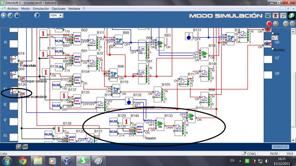

Archivo adjunto 6058Archivo adjunto 6059
temperatura maxima acumulador y apagado del quemador manteniendo la bomba de circulacion en marcha durante unos minutos,
este programa tine variaciones del anterior y no es el definitivo faltan mas detalles que tengo que añadir,

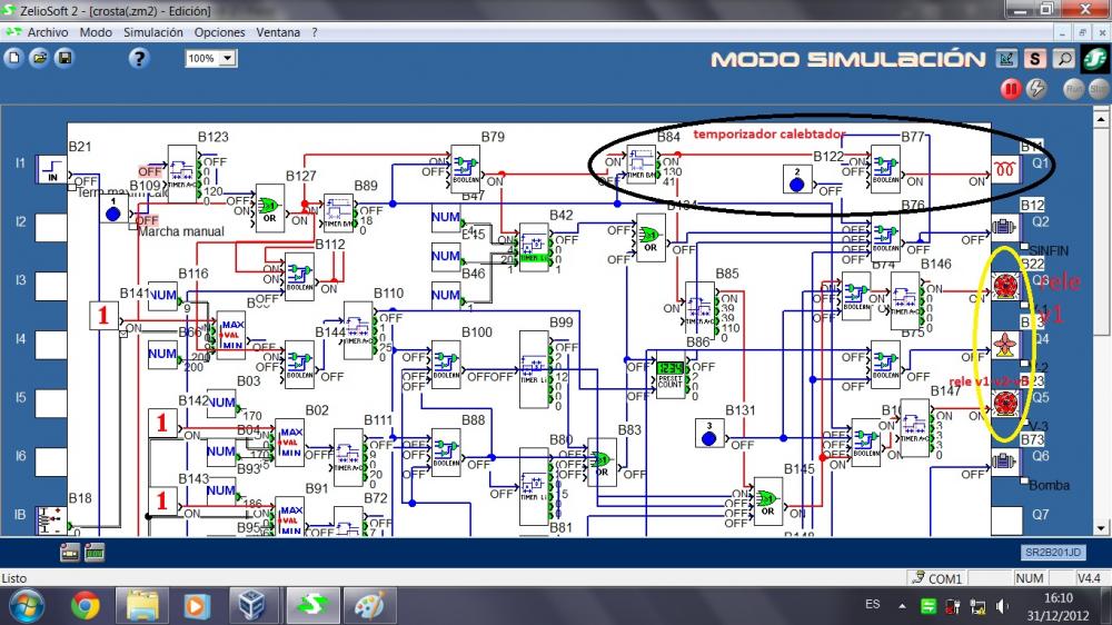

la fotocelula cuando supera el valor de 9 empieza el primer temporizador del sinfin si te fijas tengo puestos tre temporizadores,el ultimo aumenta el intervalo del sinfin y disminuye las revoluciones del ventilador.

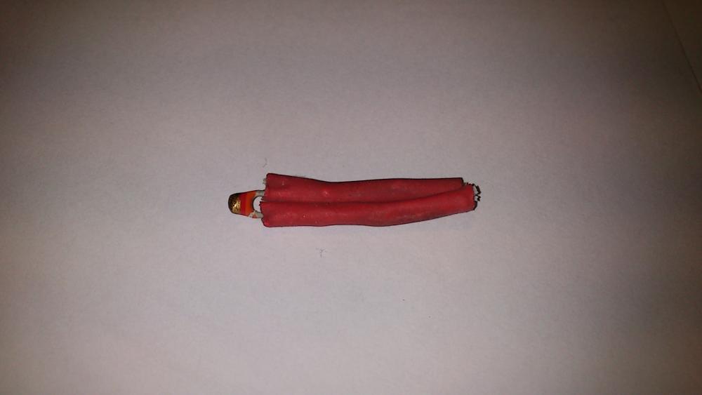

Alguien a utilizado este tipo de resistencia para el encendido??
AC 220V 300W 10mm x 100mm Cartridge Heater Heating Element Jmzdo | eBay
Seguramente pida una para probar, pero si tengo alguna referencia antes mejor.

Disculpa NTC, es una resistencia que varia su valor segun la temperatura,ponle una de 47k y la conectas a los dos cables del termostato de casa un cable al positivo de alimentacion del celio 12v y el otro a la entrada analogica del mismo fijate en el esquema, en la caldera tambien tendrias que tener colocado otra ntc del mismo valor tambien segun el esquema,el ajuste lo tienes que hacer con el pc al lado de la caldera y controlar la temperatura de casa y la de la caldera de esta forma podras lograr una modulacion de la temperatura y evitar una subida extrema,no olvides de conectar el temostato de seguridad de la caldera suelen estar tarados a 100 gados,tienes que mantener la caldera entre los 75 y 80 grados.

Buff ahora si que me has liado del todo, entonces aparte del termostato de medio ambiente compro dos resistencias NTC de 47k una la conecto al de medio ambiente y la otra a la caldera aparte pillo uno de seguridad.
:confused: tendria que modificar tus valores que tienes en el minimo 151 y 180 y el de maxima 214 y 205
Por cierto otra pregunta como tienes las resistencias variables del ventilador v1 minima velocidad v2 tirando a media v3 tirando a alta v4 maxima, o de otra manera.

El termostato ambiente cierra contacto o lo abre segun instalacion cuando llega a la temperatura fijada,para utilizarlo en biomasa no te sirve tendras el quemador funcionando a intervalos cortos de tiempo para mantener la temperatura fijada,a mi parecer como no tienes deposito de inercia puedes minimizarlo sustituyendo el termostato ambiente conectando en los dos hilos del mismo que van a la caldera una simple ntc de esta forma si la conectas a la entrada del zelio y ajustas los valores segun la temperatura que quieras mantener dando un margen de 1,5 grados tendras el quemador mas tiempo encendido,la otra ntc de la caldera es para poder regular la modulacion de la misma y marcha de la bomba circuladora,
solamente utilizo tres velocidades 1ª para el arranque hasta alcanzar los 78 grados,
2ª para mantenerse en los 80grados,
3ªsoplado al arrancar y en la parada,
los valores los tienes que modificar por ello te decia que tienes que conectar el pc con el quemador funcionando y ajustar los valores segun la temperatura ambiente y de la caldera,el de seguridad lo lleva la misma caldera,
v1 alta,v2 media, v3 al maximo se tienen que ajustar para conseguir una buena llama y un minimo de cenizas.
