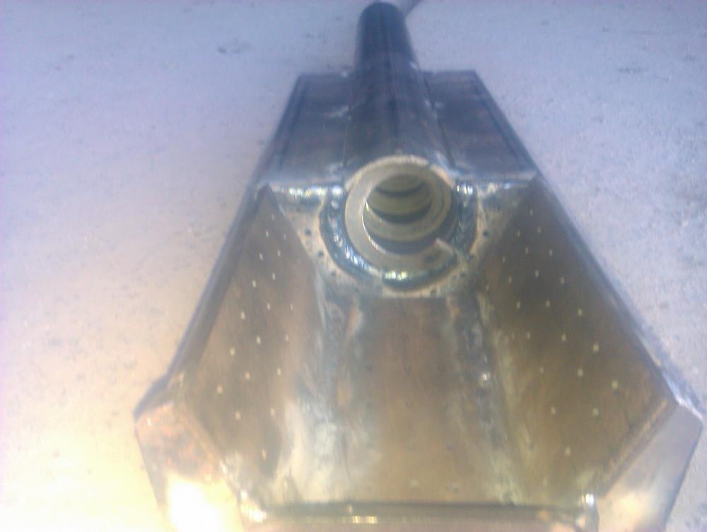

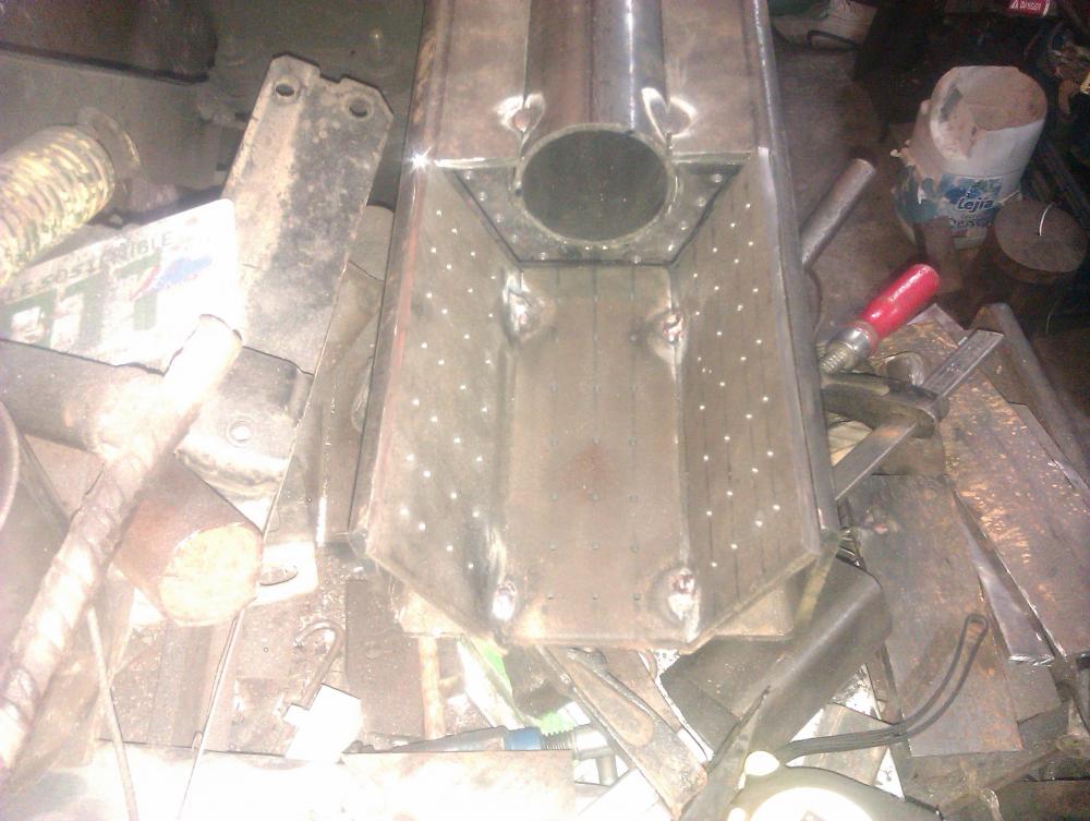

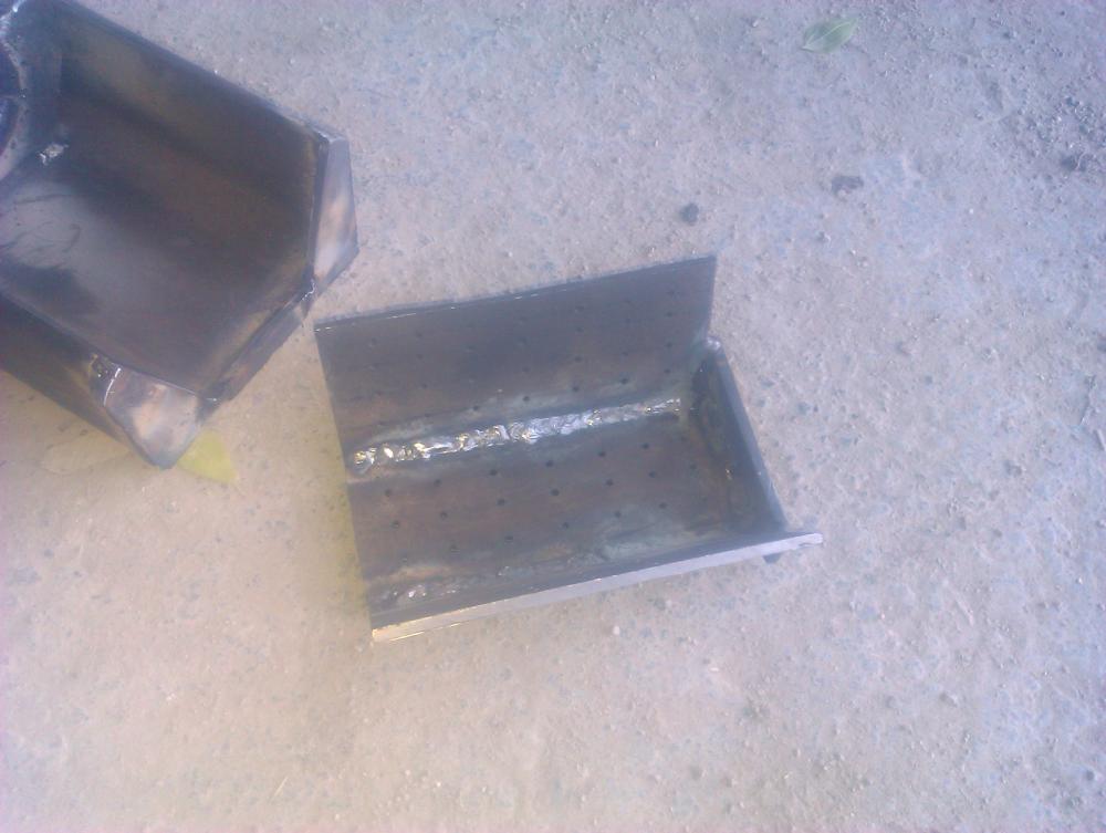

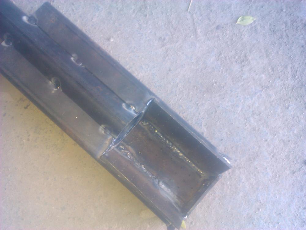

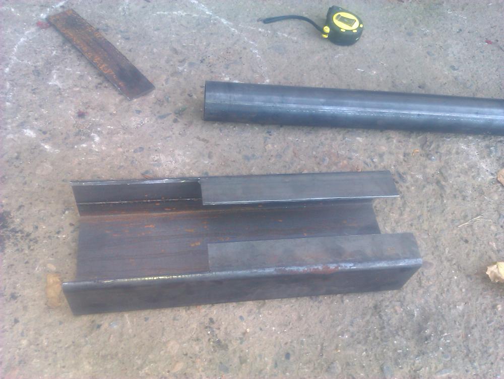

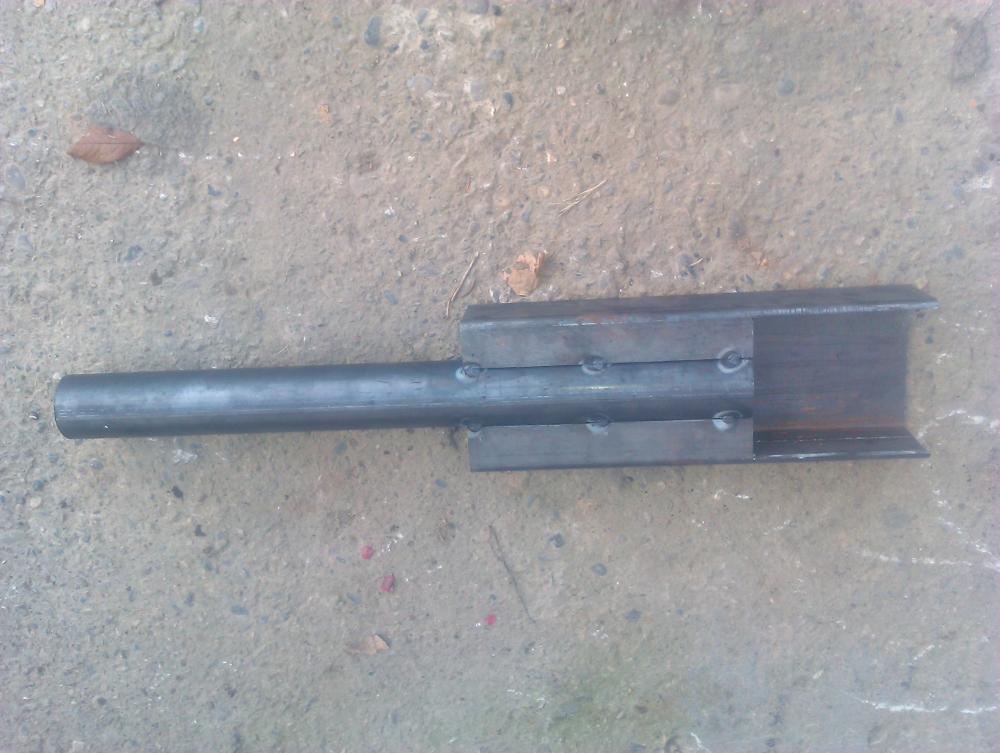

Esto es más o menos lo que tengo hecho hasta ahora, por los pocos ratos que tengo, lo que es la parte del sinfín y el quemador, la parte donde teóricamente se tendría de quemar la biomasa “si funciona” está hecho con “ferro colat” en catalán no sé si en castellano es hierro fundido. Teóricamente tiene que funcionar con doble sinfín, que falta montarlo y también falta el anclaje para la turbina. Lo que no se qué clase de turbina se coloca supongo que centrífuga ni su caudal, ni tampoco el motor del sinfín, la potencia de este ni la reducción. Ya os comente que tema eléctrico voy perdido.

Tiene buena pinta,pero se puede presentar un pequeño inconveniente tal como veo en las fotos, des pues de una hora de combustion se pude acumular en el contorno de la llama las cenizas reduciendo la amplitud de la misma y bajando el rendimiento,esto depende de como agas los orificios de entrada de aire,el reductor tiene que girar como maximo 9 rpm.
Lo que esta fabricando gbioscat es un quemador estandard de pelet y te aseguro josep que funciona y ese modelo funcionara y bien, tendra otros problemas solucionables como los ajustes de aire y alimentacion de combustible, valocidad sinfin y algo muy pero que muy importante el sinfin que ha utilizado es tipo muelle yo lo pondria de pala entera para evitar retoceso de llama, inventate algun sistema antiincendio entre ese sinfin y la tolva o silo (tajadera, valvula rotativa, inundación, etc...)pero tiene muy buena pinta ese quemador con unos ajustes mas se puede quemar almendra o hueso de oliva, manda fotos.
