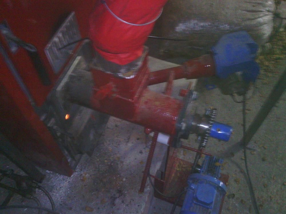

Josep Castells, me ha parecido ver que mantienes el tubo de alimentación de biomasa al sinfin que va al quemador, siempre lleno, es asi? poque motivo? como le das la orden de paro y marcha para rellenarlo? Saludos
te comento segun e visto en el video y creo el llena el tubo del sin fin por gravedad desde la tolva segun me parece a mi

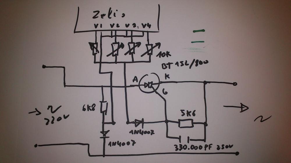

Josep este es el controlador que tienes para el ventilador, donde podemos conseguirlo o te lo has echo tu http://imageshack.us/a/img818/9313/dsc0026pbg.jpg
Nos podrías pasar el esquema si es posible claro
Muchas gracias

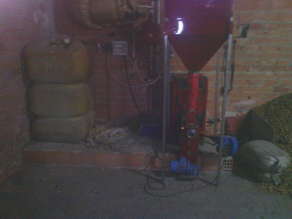

El tubo siempre esta lleno,provisional tengo puesto un contenedor de plastico que me hace de tolva que caben 25 kilos y se llena a mano,la intencion es de fabricar un contenedor de 1000kilos con caida por grabedad y llenarlo del remolque directo a la tolva con un tubo sinfin de esta forma aprovecho el maximo espacio del garaje.
[QUOTE=panky1978;218422]Josep este es el controlador que tienes para el ventilador, donde podemos conseguirlo o te lo has echo tu http://imageshack.us/a/img818/9313/dsc0026pbg.jpg
Muchas gracias[/QUOTE
Si me lo fabrique yo mismo es muy simple,te e echo cuatro rayas espero que lo entiendas,
Archivo adjunto 5898
Muchisimas gracias por el esquema creo que lo entiendo todo algun numero pero creo que son:
4 resistencias ajustables 10K
1 Triac 13?/800
2 diodos 1N4007
1 resistencias 5k
1 resistencia 6K
1 capacitador 330.000 pf 250v
PD: Josep que reles tienes 12V

El esquema no me va , me quema la resistencia 6k8 esta revisado y requeteprobado y siempre sale ardiendo, algún consejo

El fin de semana revisare el regulador por si arre y te lo comento,en referente a la programacion del zelio no es facil de primeras explicartelo por web es algo complejo no es hacer varios temporizadores que si es facil de entender de todas maneras te ayudo en lo que se pueda,
no acabo de ver que tipo de quemador as echo,es de llama vertical, funciona bien?
al hacerlo vertical como haces para que caigan los posos y las cenizas fuera del tubo?¿
o es que se quedan hay en el tubo de la llama?¿
http://imageshack.us/a/img211/9858/image3ck.jpg
De esa manera cae el pellet

grangordo
El tubo vertical tiene una rejilla que esta sujeta a cuatro tornillos que le hacen de pastas (como si fuera una mesa con cuatro patas) ademas esa parrila es de quita y pon para poder limpiarla, haber si este fin de semana le hago unas fotos y las cuelgo.

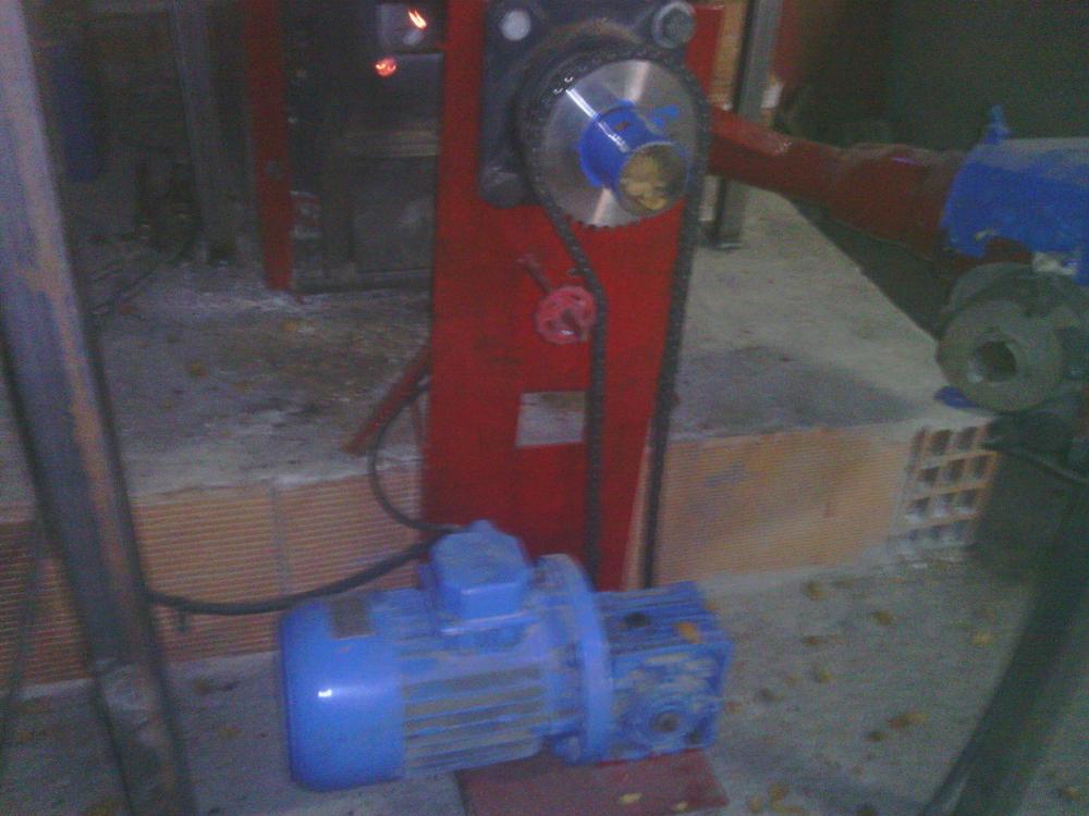

Buenos dias

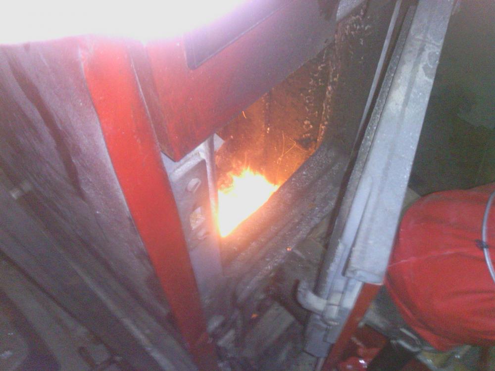

Tengo un ligero problema, a ver si me lo podemos arreglar, todo va bien pero al apagar la caldera no se comno pero se quedaron los pellets de dentro del tubo con brasas y quemaron hasta la mitad.
No se si me he explicado bien, tengo el quemador de josep el 1º modelo.
Otra cosa es que me sale agua por el tubo de salida de humos, supongo que es por la condensacion y la humedad de los pellets, no se si os pasa a alguno de vosotros

JODRI---eso me paso a mi y desde entonces antes de apagar el quemador vaceo completamente el sinfin para evitar que el fuego consuma y queme todo lo que queda dentro del sinfin tendre que hacerlo asi hasta averiguar como hacer para que no queme todo eso que queda dentro

Es facil la solución del problema. Debeis dejar funcionando el ventilador hasta que consuma totalmente los pellets. Claro sin alimentar mas con el sinfin. Observais cuanto tardan en consumirse y retardais el paro del ventilador ese tiempo.
Espero os sirva. Un saludo.
Hola a todos...
Jrodi, sergio04 tiene razón ami me pasaba lo mismo y ademas de quemar los pellets me hacia una costra que al día siguiente el sinfin le costaba mover o no lo daba movido, cuando la apago de todo opte por hacer funcionar el ventilador unos 5 minutos para quemar los restos de brasa de los pellets y expulsarlos de la cámara de combustión de este manera no queda nada en el interior y no quema pellets hacia el sinfín bueno yo también haber si pillo una placa de arduino para empezar ahora que tengo vacaciones y me pondré a darle caña yo a ella o ella ami ya se vera jajajaja, que placa compraste tu modelo????

A ver como se comporta hoy la caldera pero creo que al quemar los ultimos pellets la llama llega a la altura del sinfin y me quema los otros, probare a hacer lo que me decis.
Saludos gracias.
Panky,dime que modelo de zelio tienes y cuales son las caracteristicas de tu instalacion y te are un programa a tu medida no creo que por telefono nos aclaremos,los reles son para el motor del sinfin y el calentador ya que los reles internos del zelio solo soportan miliamperios,
El tubo de la chimenea tiene que estar aislado por este motivo se produce la condensacion y ademas tiene perdidas de tiro muy necesario para las calderas de gasoil,
El ventilador una vez en temperatura de paro no se tiene que apagar hasta despues de unos minutos que se termine de quemar completamente los restos de la camara de combustion y para evitar los residuos antes del inicio de encendido y al final se debe meter un soplado a maximas revoluciones del ventilador para limpiar la camara de cenizas y restos.
