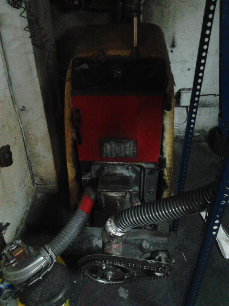

Ya hemos puesto en funcionamiento el quemador. El problema que tenemos que solucionar antes de seguir el la caida de pellets. Salen disparados fuera del quemador. Ya estamos trabajando en ello. Parecia increible pero tenemos succion en el tubo de entrada de pellets, por lo que mientras funciones el ventilador no tendremos retroceso de llama ni humos. La cosa promete.

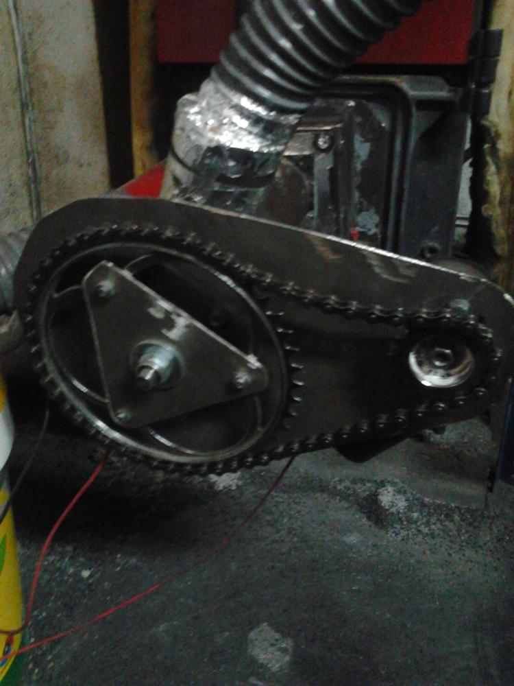

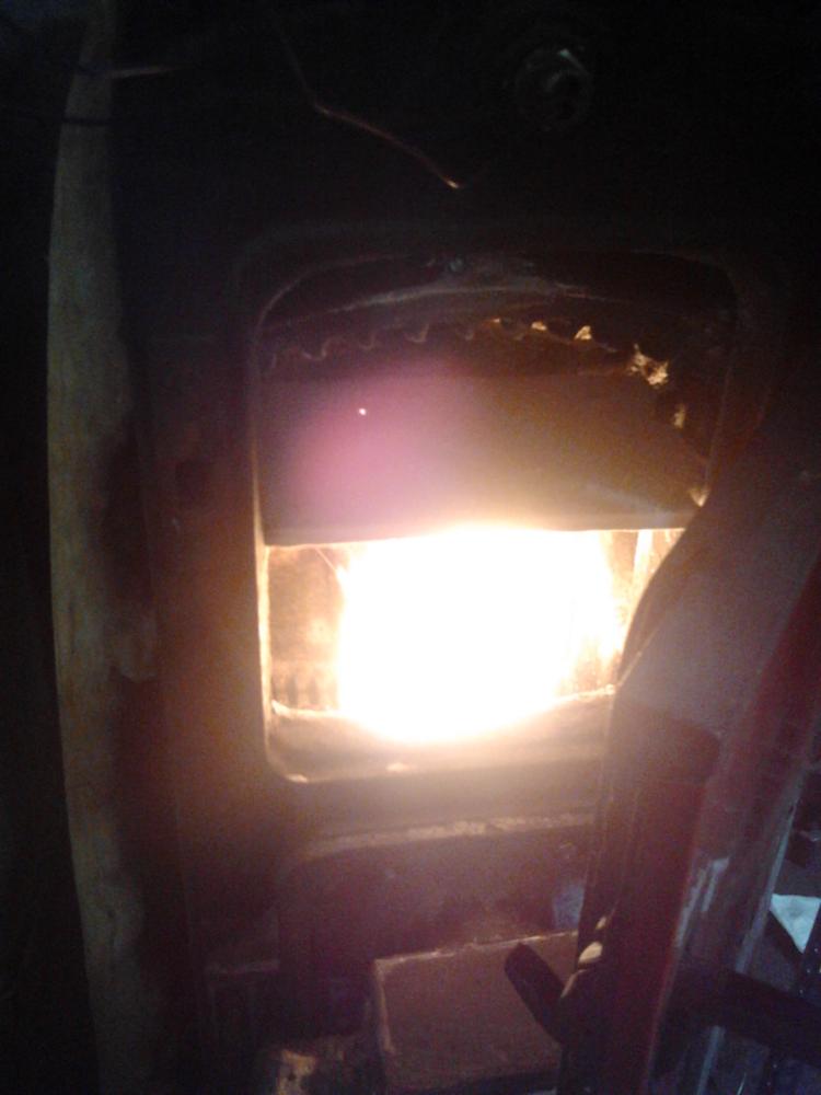

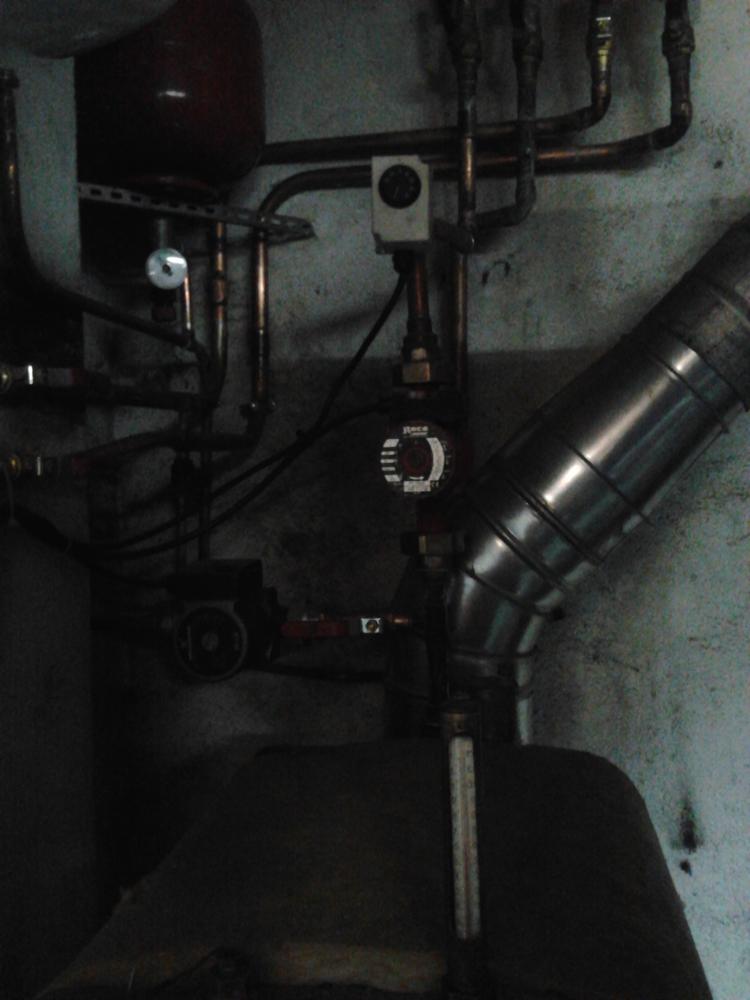

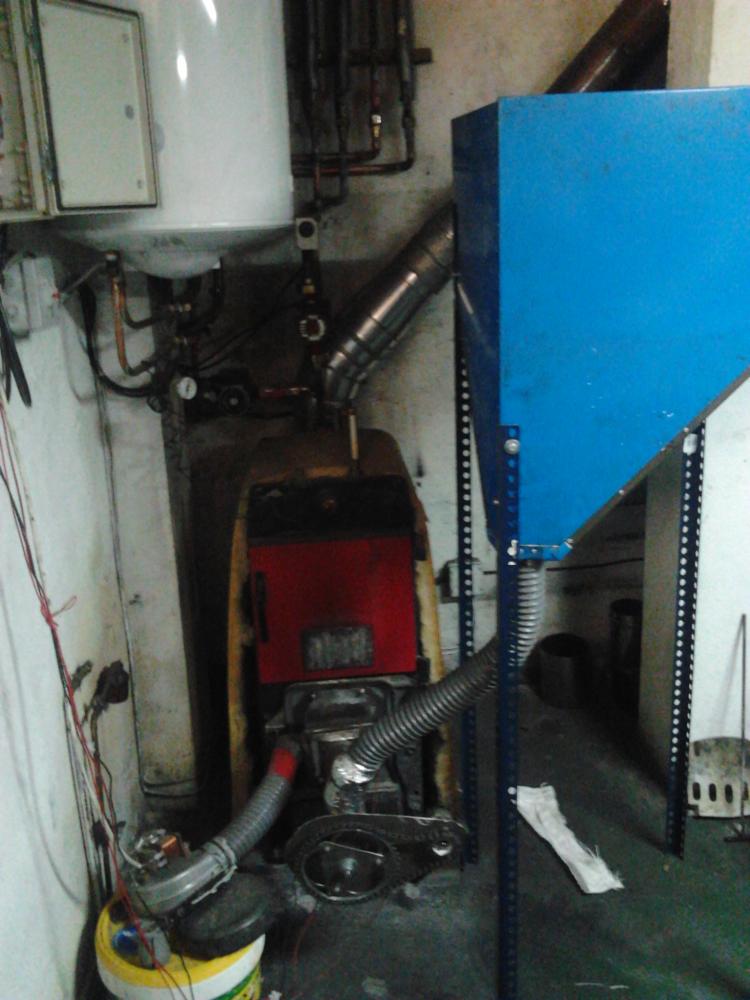

Archivo adjunto 5870Archivo adjunto 5871Archivo adjunto 5869Bueno, pues después de algo mas de una semana con la caldera funcionando a tope estoy encantado con el resultado, la verdad es que funciona fenomenal, me quedan algunos detalles como terminar la instalación, colocar las tapas de la caldera, el termómetro que quité de la anterior, colocar las fundas en las tuberías, etc...
El único problemilla que tengo es que me deja bastante hueso sin quemar, me hace demasiada ceniza, he intentado solucionarlo bajando el caudal de aire del ventilador, metiendo menos cantidad de hueso, pero si hago esto tambien me baja la temperatura de la caldera. Voy a modificar el quemador, he pensado hacer uno similar al que posteó Lucinio en este mismo post, abierto en la parte superior y con aletas en los laterales, haber si consigo que no vuelen tanto los trocitos de hueso y quemen bien.

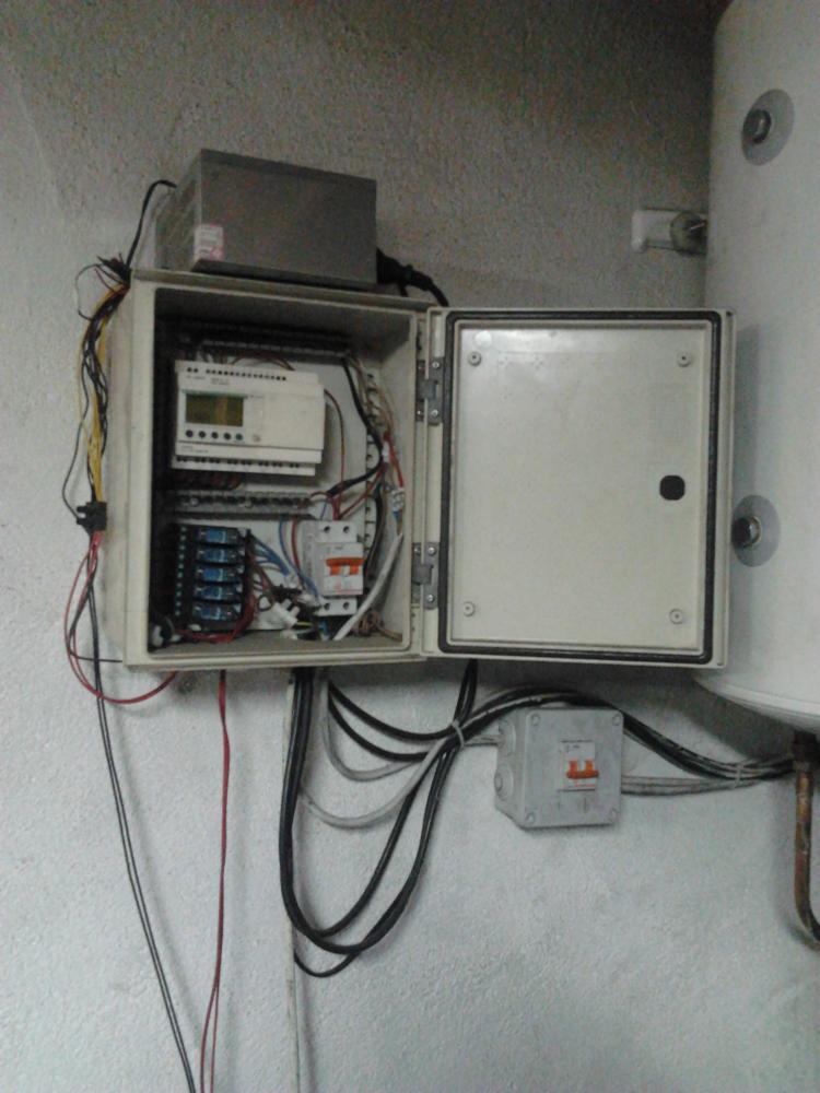

mira los componentes electricos que yo e usado son un diferencial 2 magnetotermicos 1 rele y un temporizador ciclico y un termostato de contacto de esos que se sujetan a la tuberia (mas sencillo imposible)eso para el sistema electrico luego un motorreductor trifasico pasado a monofasico para mover el sinfin
y para el aire el quemador diesel modificado para que solo suelte aire
la verdad es que lo hice muy pesado y ahora estoy trabajando con arduino para hacerme otro algo mas ligero quitando los errores que tube con este
hay un programa poco comun llamado (domus-teste) que es el que utilizaban en roca para hacer el sistema domotico de las calderas uy de momento no me va nada mal para modificar arduino lo malo que esta en ingles y no entiendo mucho y tengo que estar con el traductor para manejarlo

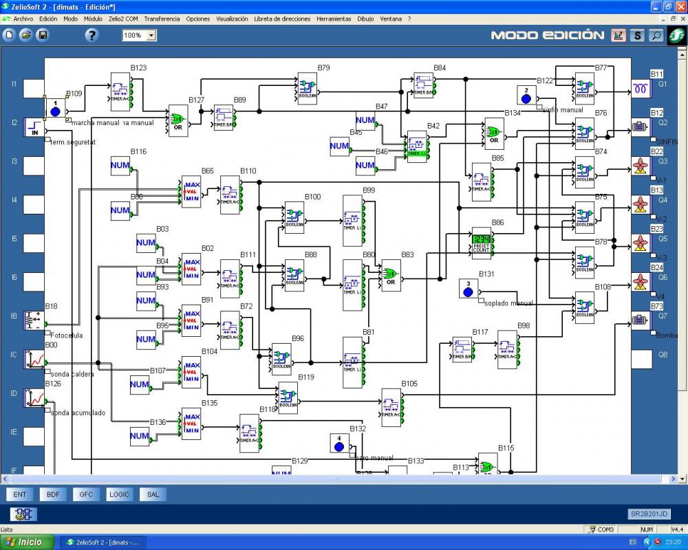

Daros la enhorabuena a todos por este gran hilo de quemadores de biomasa, estoy haber si alguien me enseñar a programar el zelio, pero para aquellos que se decidan comprarlo, el esquema del cable del zelio ese que vale 80€ es este:

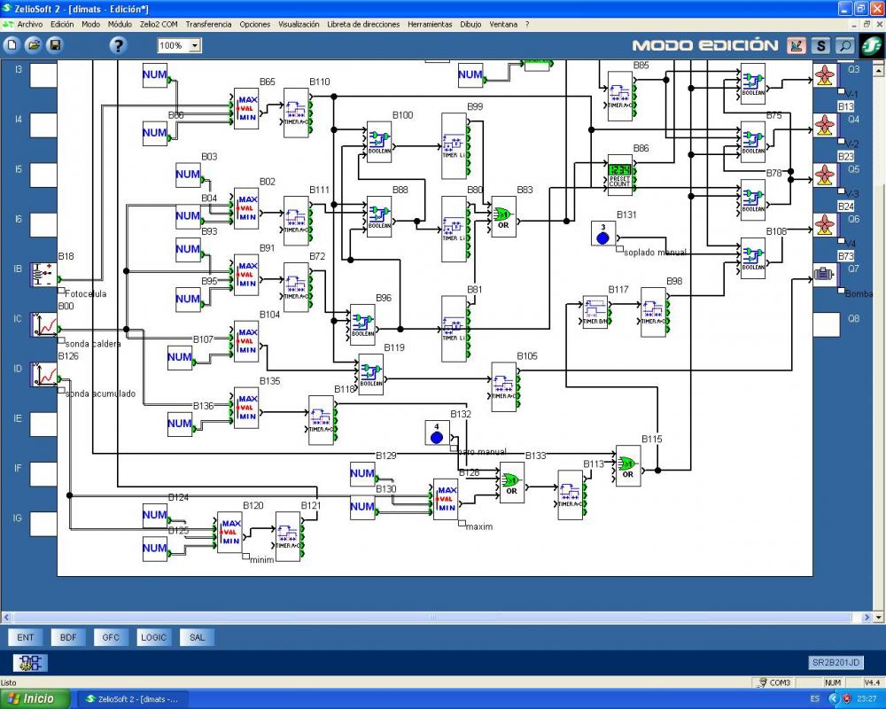

El zelio controla todos los elementos de la caldera, es bastante intuitivo, segun lo miras de frente en la parte de arriba tienes las entradas donde conectas los termotatos, el lector de llama, etc. En la parte inferior tienes las salidas, donde conectan intercalando los reles, las bombas de circulacion, el sinfin, el ventilador, etc. En esta parte de la instalacion te puedo hechar una mano, donde me pillas es en la programación del zelio, me lo programó mi hijo pero por lo que ví no tiene que ser demasiado dificil, con un poco de paciencia y empeño se puede conseguir.

utilizo la misma turbina del quemador de gasoil y la regulo con un regulador que monte con un triac al cual se baria el valor de la resistencia de polarizacion con cuatro resistencias variables cada una a una velocidad preajustada el zelio realiza las maniobras,
todo el conjunto se alimenta a 12v con una fuente de pc,el sinfin gira a 12rpm + o - y el tubo es de 50mm.

Hola Josep, hacia mucho que no te veía por el foro, ahora que estás por aquí aprovecho para preguntarte, tengo un problemilla, todo funciona muy bien pero el quemador me hace demasiada ceniza, me quedan muchos restos de hueso sin quemar, he jugado con los tiempos de alimentación y con la velocidad del ventilador, pero no consigo reducir la dichos ceniza, haber si me puedes hechar una mano.
Gracias. Un saludo.

Panky,para que tengas una idea esta es la programacion basica para que funcione el quemador solo me preocupo de cargar la tolva y sacar la ceniza cada dos dias,
