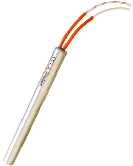

    hola a todos,
    el primer calentador diésel me duro 2 semanas, y después casca uno cada dos días, no se que pasa y es el mismo, bueno estoy mirado otras alternativas haber que opináis de este y cual me recomendáis..
    Nombre:  dame_dibujo.jpg
Visitas: 1118
Tamaño: 9,6 KB
    Diámetro 6,00 mm
    Longitud 80,00 mm
    Voltios 220 V
    Watios 300 W
    Longitud del cable 250,00 mm
    Tipo de cable Fibra de vidrio-níquel 350º
    Tierra No
    Calidad del tubo 321
    Acabado T1
    Sonda Termopar j (Base)
  17. #642

    yo tengo una como la de josep del video es de calentador y creo que van bien

    una cosa que veo es que para ponerle estas resistencias de calentador tendreis que ponerle alguna centralita o algo asi,no?¿
    yo no le e puesto ninguna y el encendido se lo hago manual lo unico es que el quemador a mi parecer se lo e echo demasiado grande y pesado y de momento funciona bien ahora estoy intentando crear uno algo mas pequeño y ligero por aqui e visto algunas fotos y me an parecido bastante razonable a lo que yo pretendo hacer
    algunos haveis puesto lo que llega a tragar vuestro quemador y el mio lo tengo funcionando con cascara de almendra y el mio traga cerca de 12 kilos de cascara desde 0ºc hasta los 70ºc que es cuando salta el termostato y mantiene la llama ya que le meto tambien un tocon de leña para mantener el calor en la caldera
    y a los que estais a medio seguir con vuestros proyectos que esto si funciona

    Asi es grangorbo el encendido de momento manual cuando hay llama desconecto la resistencia, ahora a la espera del arduino para despues programar todo.

    Yo enciendo con resistencia de termo, para desconectarla uso un termostato de horno que aguanta 350º el bulbo insertado en la chimenea tarado a unos 75º cuando llega a esa temperatura es que hay fuego y para la resistencia
