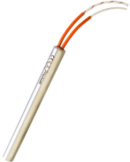

el primer calentador diésel me duro 2 semanas, y después casca uno cada dos días, no se que pasa y es el mismo, bueno estoy mirado otras alternativas haber que opináis de este y cual me recomendáis..
Archivo adjunto 5739
Diámetro 6,00 mm
Longitud 80,00 mm
Voltios 220 V
Watios 300 W
Longitud del cable 250,00 mm
Tipo de cable Fibra de vidrio-níquel 350º
Tierra No
Calidad del tubo 321
Acabado T1
Sonda Termopar j (Base)
yo tengo una como la de josep del video es de calentador y creo que van bien
una cosa que veo es que para ponerle estas resistencias de calentador tendreis que ponerle alguna centralita o algo asi,no?¿

hoy tome la temperatura de la camara de combustión por el exterior y me da una temperatura de 325º no se si alcanzara mucho mas en el interior supongamos que 50º mas en total unos 375º puede ser este el motivo de quemar los calentadores??? e mirado tambien unos de NGK de ceramica que en tres segundos se ponen a 1000º pudiendo mantener el calentador como maximo 10 minutos encendido despues este tiene un aguante de 1350º de temperatura de fusion. 39€ el calentador...

Yo enciendo con resistencia de termo, para desconectarla uso un termostato de horno que aguanta 350º el bulbo insertado en la chimenea tarado a unos 75º cuando llega a esa temperatura es que hay fuego y para la resistencia
