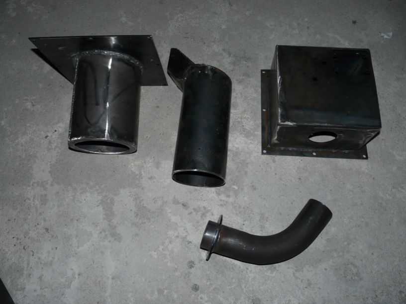

Yo tambien lo estoy haciendo con la alimentación por arriba, me parecio mas facil que el otro sistema pero no descarto probarlo.
Archivo adjunto 5705
Ese tubo curvo si es el de la alimentacion de pellets, creo que no te va a servir porque se te atascaran los pellets, debe tener menos curvatura y estar lo mas vertical posible, ya he tenido varias experiencias al respecto. Un saludo, vete contandonos los resultados de tus pruebas.
