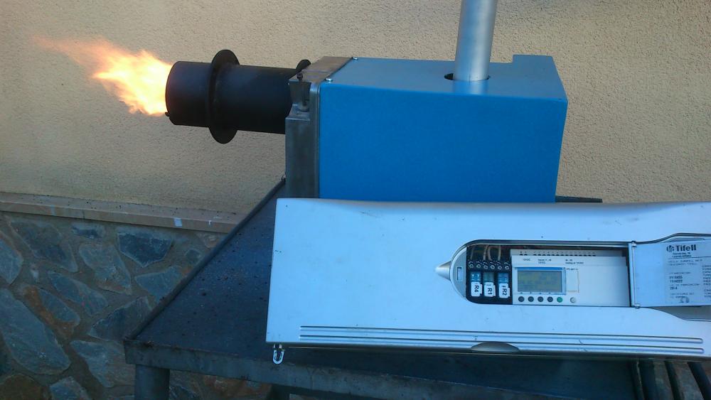

Forero Junior
- sep 2012
- Salamanca
- 6
Hola a todos , el quemador que estoy haciendo, he taladrado en la base unos 15 agujeros de 5mm de diámetro, alguien sabe si es mejor hacer más agujeros o agrandarlos más, quiero decir hay mejora en la eficiencia, habeis hecho alguna prueba de este tipo?. Gracias.

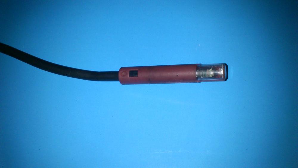

Tendrás que probar tú mismo para comprobar las diferencias, en el mio al final agrandé algunos y añadí unos cuantos mas a los que habia hecho al inicio. Los primeros que hice se quedaban la mayoría atascados, no se si quiza porque fueran demasiado pequeños.
Mañana me queda probar el conjunto ya acoplado a la caldera. Si funciona bien intentaré poner fotos, fuera de la caldera funciona de maravilla, pero me queda probar dentro de la caldera.
Para Josepcastells.
El cilindro marrón y negro que se ve al lado del tubo del sinfin ¿es un lector de llama?

Pues nada, mi gozo en un pozo, no me vale la caldera.
Cuando empieza a funcionar el quemador con buena llama empieza la caldera a petardear pof, pof, pof, y de repente pega un petardazo fuerte y la apaga. Hace 15 días me funcionó, la puse casi a 80 grados, pero tenia un sifin muy pequeño y no le habia hecho la puerta con bisagras para poder acceder al interior para limpiarla, se conoce que la llama era muy pequeña comparada con la que me hace ahora, y ademas la camara de combustion me ha cambiado al añadirle la puerta.
Tengo una roca p30 de 5 elementos en el garaje, así que la cambiaré, la faena es que hay que modificar toda la instalación y ademas añadirle un acumulador para acs, la de gasoil ya lo tenia incorporado.

- 01/11/2012, 21:40 #586
Si es la fotocelula del quemador de gasoil,es necesaria para el control del quemador.

El cilindro marrón y negro que se ve al lado del tubo del sinfin ¿es un lector de llama?[/QUOTE]

PRIMERA PRUEBA CON LA CALDERA INSTALADA EN CIRCUITO DE CALEFACCIÓN... TODO UN ÉXITO A FALTA DE ELECTRONICA PERO ESTAMOS MANO A LA OBRA.....
UN SALUDO....
