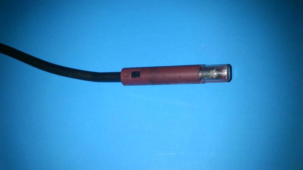

Si es la fotocelula del quemador de gasoil,es necesaria para el control del quemador.
Archivo adjunto 5663QUOTE=Alkytran;214527]Tendrás que probar tú mismo para comprobar las diferencias, en el mio al final agrandé algunos y añadí unos cuantos mas a los que habia hecho al inicio. Los primeros que hice se quedaban la mayoría atascados, no se si quiza porque fueran demasiado pequeños.
Mañana me queda probar el conjunto ya acoplado a la caldera. Si funciona bien intentaré poner fotos, fuera de la caldera funciona de maravilla, pero me queda probar dentro de la caldera.
Para Josepcastells.
El cilindro marrón y negro que se ve al lado del tubo del sinfin ¿es un lector de llama?[/QUOTE]

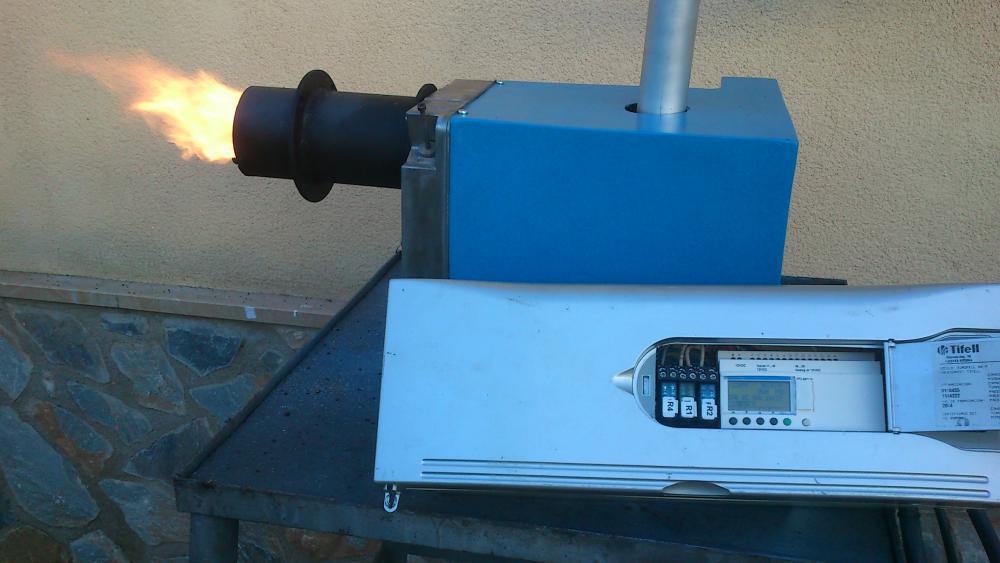

PRIMERA PRUEBA CON LA CALDERA INSTALADA EN CIRCUITO DE CALEFACCIÓN... TODO UN ÉXITO A FALTA DE ELECTRONICA PERO ESTAMOS MANO A LA OBRA.....
http://youtu.be/Dg5yFz6eYKk
UN SALUDO....

Hola a todos ya tengo el quemador terminado a punto de instalar en la caldera definitivamente,quema perfectamente orujillo,cascara de almendra y pellets,estoy subiendo el video.
Archivo adjunto 5685
Lo dicho antes os dejo el enlace.
https://www.youtube.com/watch?feature=player_detailpage&v=RS86qo6W4uc
