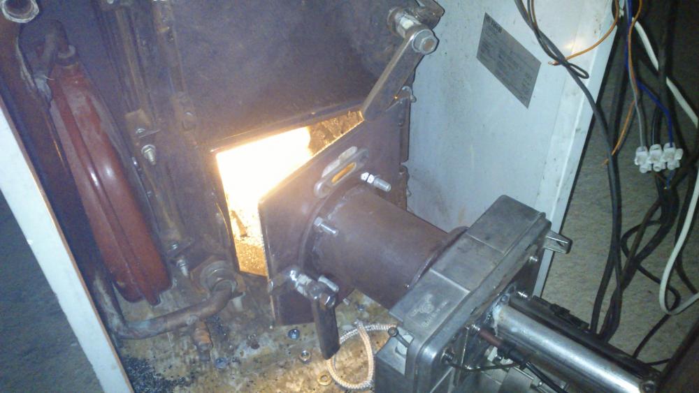

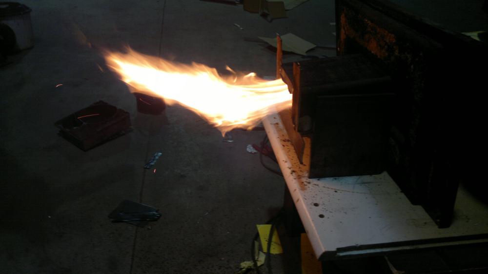

Hola compañeros:
despues de todo el dia y parte de la noche , esto funciona y parece que basatante bien.Archivo adjunto 5610
Mañana compartire mas fotos , datos , y pruebas.

se ve una buena llama taxipaez, espero poder ver mas fotos, bueno hoy día libre empezare a cortar mi quemador para hacer mas pruebas y a rebajar el sinfin haber que consigo, lo del motor a lo mejor anda justo pero mueve puestas de hasta 60kg no debería tener problema, el otro que tengo es de corredera pero cuando hace mucha fuerza en un sentido se cambia el solo hacia otro sentido y no tiene ningún tipo de circuito no se de que puede ser, bueno ya diré algo a la noche haber que logro...
un saludo....
Taxipaez, se ve buena llama.
Ansiosos de ver más fotos y detalles del quemador y ventilador.

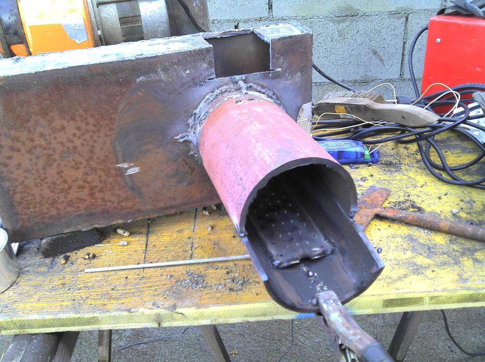

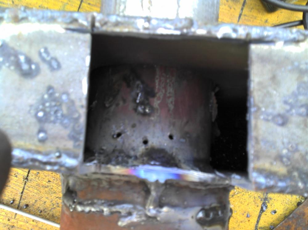

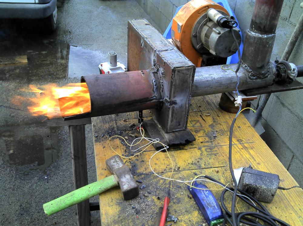

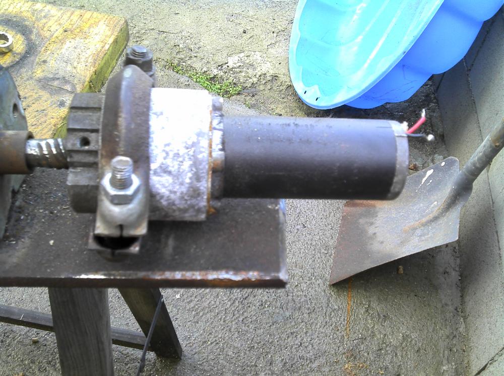

hola
pongo unas fotos del quemador vamos solucionando fallos...
Archivo adjunto 5623
es pequeño pero matón funciona muy bien y me evito poner otras piezas va directo al sinfin tiene interiormente una caga con reductora para mas fuerza, el fallo estaba en la fuente de alimentación...
Archivo adjunto 5624
en la cámara de aire hice tres tomas de aire inclinadas hacia el quemador...

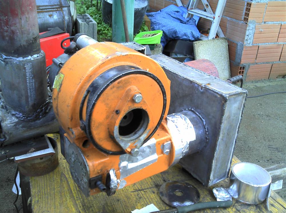

Archivo adjunto 5625
ventilador de la antigua caldera de gasoil...

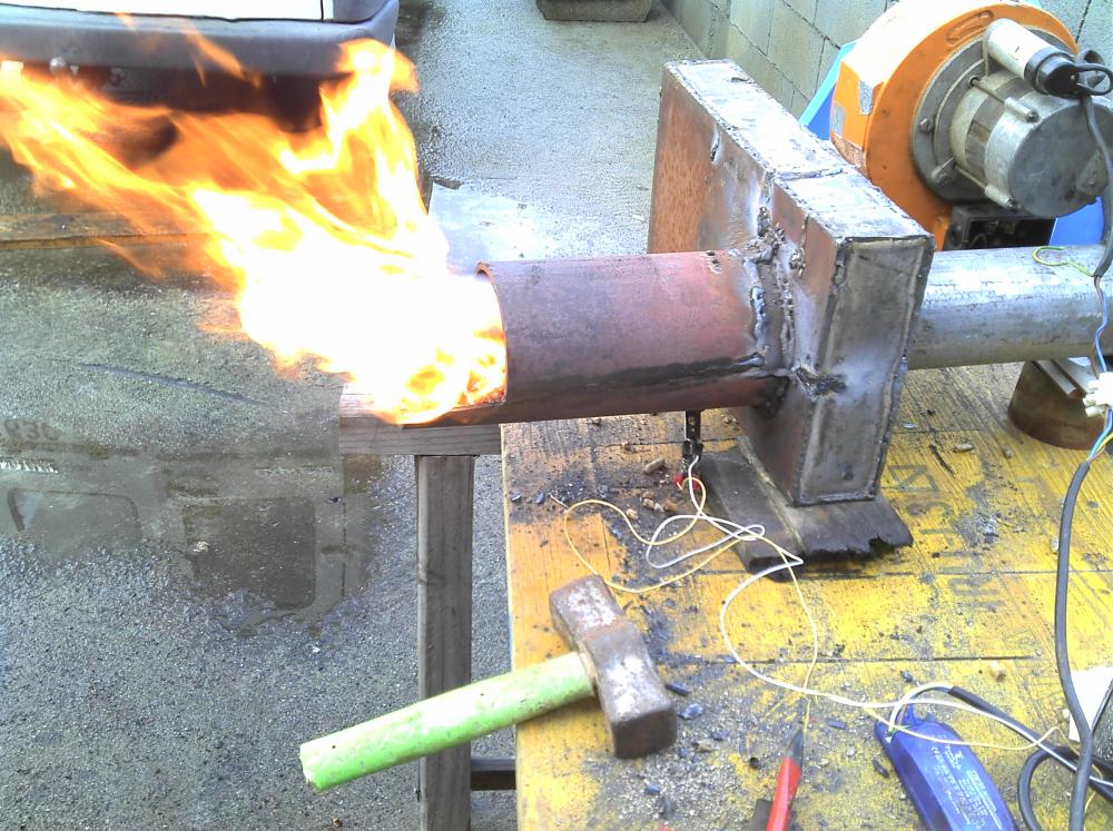

Archivo adjunto 5626
quemando a los 10 minutos..
Archivo adjunto 5627
Archivo adjunto 5628
la cámara de combustión la corte a la mitad para taponar las salidas de aire las superiores creaban remolino en el interior y acentuaba el pase de humos por el sinfin.. cuando realice el final lo construiré con materiales mas gruesos y desmontable este es para probar y probar cortar y soldar jajaja... pasar el rato

taxipaez por lo que veo mas o menos el quemador es en forma de cuña alto atrás donde caen los pellets o lo que quemes y mas estrecho en la punta tiene buena combustión, en la foto se ve la llama bien. puedes poner alguna foto mas como hiciste las tomas de aire y que ventilador usas tipo de encendido????
un saludo
Mañana intentare subir mas fotos de todo el proceso, y algun video, pero tanto la parte electronica, como la informatica estoy un poco Pez
el encendido es con dos bujias de incandescencia ( calentadores diesel ) enciende en un minuto ,y he probado con dos tipos de ventiladores, uno de 220v de unos 150m/h y otro de motor de calefaccion de un citroen xantia, y con los dos va bastante bien.

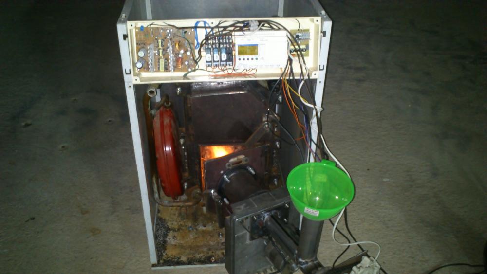

yo de momento la instalación eléctrica planteare de este forma,
el encendido por calentador diésel este conectado a un transformador de 220 a 11,5vol
el ventilador y motor sin con la placa cíclope y todo mandado por un termostato de vaina que lleva
la caldera regulado a 75º este cuando llegue a la temperatura para todo el proceso y si hay demanda lo enciende...
de momento así cuando consiga programar una placa de arduino todo ira controlado por ella.

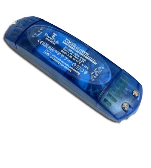

Huracannovo, que tipo de transformador usas para los calentadores diesel, y de cuantos amperios, por que yo con un transformador normal, de 220 a 12 v no consigo ni que se caliente, sera por que es de solo 2 amperios, pero con una bateria de coche se pone al rojo. De momento utilizo una resistencia de las que llevan las lavadoras para el encendido y me va bien, en un minuto tiene llama.
El utilizar un calentador diesel es casi perfecto por su reducido tamaño el inconveniente son los 15amperios que necesita para iniciar el encendido bajando su consumo progresivamente hasta quedar en unos 8 amperios,o se utiliza una fuente de pc de 16 amperios de desguace de un pc es lo mas economico,pero sino en un comercio de electronica las encontraras similares para uso industrial 20A sobre 70 euros,mejor utilizar resistencia de 220 en un comentario anterior se comentaba de ellas. Cita:

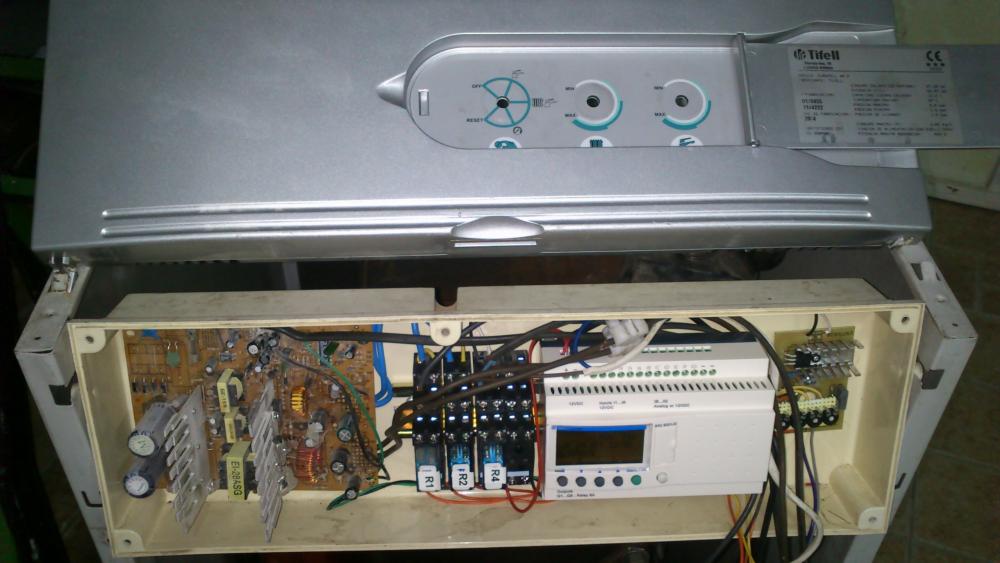

Archivo adjunto 5654
yo utilizo este transformador para el calentador y lo e puesto mas de 5 horas continuas funcionando y sin ningún problema.... tiene 9.2 A (( precio 12€ )) se utiliza para lamparas halogenas..
los calentadores diesel que uso son de un FIAT STILO

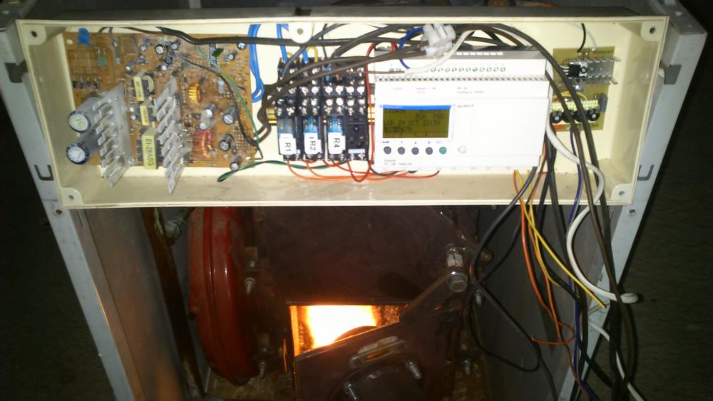

4 Archivos adjunto(s)
Varias fotos del quemador con el panel reutilizado de serie donde me cave todo el control electronico zelio,reles,modulo alimentacion de pc y regulador del ventilador con cuatro velocidades,
Archivo adjunto 5655
Archivo adjunto 5656
Archivo adjunto 5657Archivo adjunto 5658
