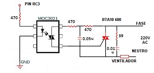

Con la electrónica de Arduino o similar ( el mío ) es mas fácil el control de todo.
Para 220 V. Desde una salida digital de Arduino / otros .

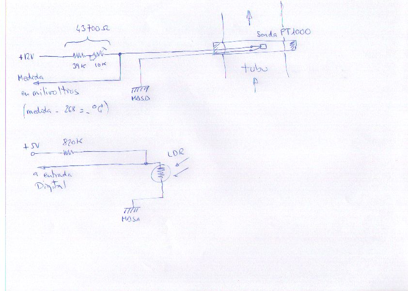

Gracias Josep, también tengo la impresión que estoy tirando mucha potencia si lo fuerzo ( mas de 15 Kw en modo continuo ). Al final la idea del intercambiador es muy buena.
A los que preguntáis que uso para medir la temperatura de los humos. --> Una resistencia PT1000 (mil ) comprada en RSonli... ( codigo 362-9913 ) y que llega hasta los 500ºC por 4 euretes de nada metida dentro de un tubo de cobre de 12mm y embutida dentro del tubo de salida de humos. Mido por tanto la temperatura de los humos. Se alimenta a 12V con una resistencia en serie de 43700 Ohms ( se hace con una resistencia fija y otra ajustable ) y se mide la tensión en milivoltios. Se le resta 268 y ya tienes la temperatura directamente en grados con una linealidad perfecta hasta los 200ºC. Si alguien quiere la hoja de cálculo se la paso para que pueda ver la linealidad y por si quiere cambiar valores. Eso si, el conversor A/D es de 12 bits y tensión de referencia a 4,096 V. ( 1 mV por bit )
Para ver la llama utilizo una foto resistencia LDR ( 1 eurete y pico ). Alimentación a +5 V, resistencia en serie de casi 1Mega ( es lo que tenía a mano ) LDR y a masa. La unión de ambas se pone directamente a una entrada digital del procesador. Es decir nivel lógico 0 cuando hay luz.
Os hago un croquis.
