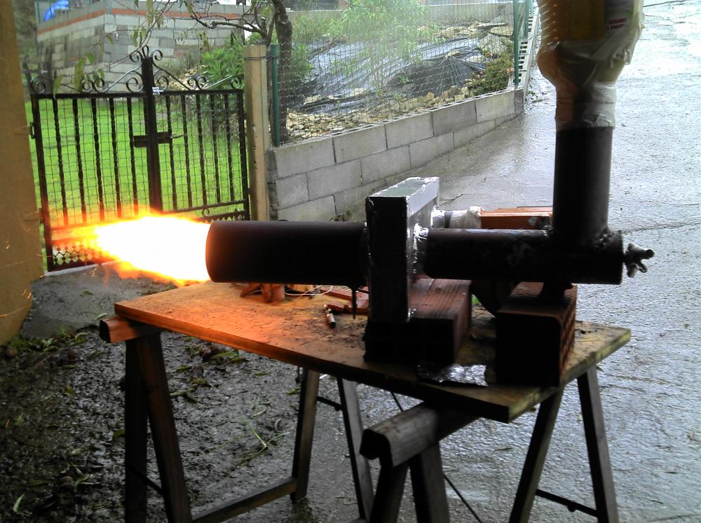

hoy probé el modelo que puse en un enlace anterior pero tengo varios problemas, para mover el sinfin con pellets hay que hacer bastante fuerza (podría ser el tubo que tengo para el sinfin este es de 70mm y el tubo tiene unas medidas interiores de 82mm podría ser por esa holgura), después también he notado que el quemador acumula mucha brasa impidiendo la salida de la llama podría ser que el ventilador no tiene suficiente fuerza de aire,, el ventilador era del quemador de gasoil pero este parece no tener mucha fuerza, mañana probare con otra cosa haber tal...

Tenia el mismo problema que tu con el sinfin y tengo un tubo mas pequeño que el vuestro, en vacio iba muy bien y encuanto lo cargaba de pellets tenia que hacer mucha fuerza y se paraba, este finde lo que hice fue hacer la apertura por donde cae el pellest mas grande y ahora me funciona y se los traga que da gusto, tengo un motor de elevalunas.
Prueba a ver.

el tubo que tengo para el sin fin tiene una medida de 82mm y el sinfin exterior 70mm, la boca de carga también tiene el mismo tubo que el sinfin quedando una boca de carga interior de 82mm, sera luego que es muy grande???
acabo de hacer unas pruebas los disparadores de aire en la cámara de combustión los hice más grandes antes de 3mm ahora son de 6mm 3 en cada lateral y dos en la partes superior y tres en la inferior, lo que hace es echar bastante humo por el tubo de carga de pellets ¿¿os pasa a vosotros también??

este es parecido al de josep el 2º modelo, el tornillo sin fin y la cámara de combustión hacen lo mismo que el de josep, solo que hice una cámara de aire donde yo puedo conectar un ventilador en un lateral y en la plancha de hierro que da a la cámara de combustión es donde tiene los disparadores de aire, justo alrededor del tornillo sinfín que entra en la cámara, lo único que veo es que hecha humo por el tornillo sinfín hacia la boca de carga de pellets estando llena, por eso preguntaba si era normal..... tendrá que tener mas caudal de aire?????

Tienes mas presion de aire en la parrilla que alrededor del tubo sinfin tienes que compensarla en la parte superior del tubo sinfin tienes que tener minimo 1,5 centimetros de espacio con el tubo superior sino tapa 1,5 centimetros de la parte superior del tubo sinfin . Cita:

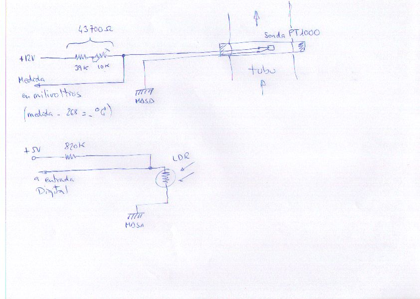

A los que preguntáis que uso para medir la temperatura de los humos. --> Una resistencia PT1000 (mil ) comprada en RSonli... ( codigo 362-9913 ) y que llega hasta los 500ºC por 4 euretes de nada metida dentro de un tubo de cobre de 12mm y embutida dentro del tubo de salida de humos. Mido por tanto la temperatura de los humos. Se alimenta a 12V con una resistencia en serie de 43700 Ohms ( se hace con una resistencia fija y otra ajustable ) y se mide la tensión en milivoltios. Se le resta 268 y ya tienes la temperatura directamente en grados con una linealidad perfecta hasta los 200ºC. Si alguien quiere la hoja de cálculo se la paso para que pueda ver la linealidad y por si quiere cambiar valores. Eso si, el conversor A/D es de 12 bits y tensión de referencia a 4,096 V. ( 1 mV por bit )
Para ver la llama utilizo una foto resistencia LDR ( 1 eurete y pico ). Alimentación a +5 V, resistencia en serie de casi 1Mega ( es lo que tenía a mano ) LDR y a masa. La unión de ambas se pone directamente a una entrada digital del procesador. Es decir nivel lógico 0 cuando hay luz.
Os hago un croquis.
Archivo adjunto 5582

di con el fallo del sinfin el centro del sinfin en el tubo estaba 1 cm desplazado hacia arriba lo que hacia era que la punta del sinfin tocara en el tubo y la parte trasera quedaba levantada por eso hacia mas fuerza para arrastrar, otra cosa veo que algunos ponéis un trozo de tubo o encogéis la boca de salida del quemador, es para tener mas llama o para conseguir mejor combustión???

nada sigo teniendo problemas con el sinfin cuando esta cargado no funciona y vacio si funciona, sigo pensando que tengo que poner el tubo lo mas justo posible al sinfin...

Yo creo que al reves. Yo no estoy haciendo este tipo de quemador, pero si lo ajustas tanto se te va a bloquear seguro por el tema de cizallamiento de los pellets. Me explico, el pellet que quede entre el sinfin y el borde del tubo de entrada va a tener que ser cortado, sin embargo si queda un centimetro o mas entre el sinfin y el tubo no hay ese problema, porque permite al pellet inclinarse. Intenta pararlo con la mano sin pellet por si no tiene la suficiente fuerza el motor.
