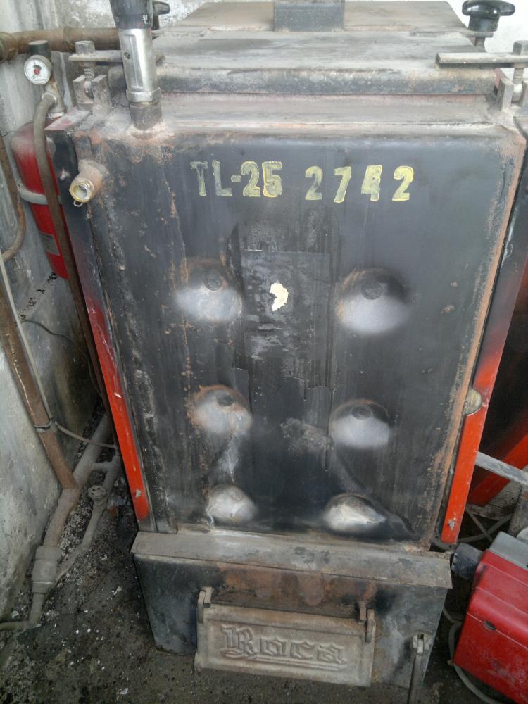

Hola compañeros;
Antes de nada presentarme a todos.
Bueno, al grano, tengo la intención de fabricar un quemador de hueso de aceituna para una roca tl 25 que en su día quemó kilos y kilos de leña y hace unos años se le puso un quemador de gas-oil en el lateral derecho.

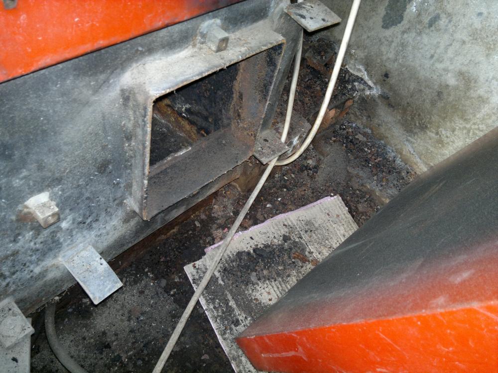

La primera duda es donde será mejor acoplaro, en el lateral derecho donde estaba el de gas-oil ó en el frente de la caldera donde esta grabado la marca "roca"
Adjunto unas fotos del la veterana caldera que con 25 años calentandonos voy a intentar alimentarla con "orujo"
ya que soy de Jaen y de momento aquí tenemos mucho y muy bien de precio.

Pero mi duda para empezar el proyecto es si será mejor ubicar el quemador en la parte frontal o en la parte lateral donde estaba el quemador de gas-oil

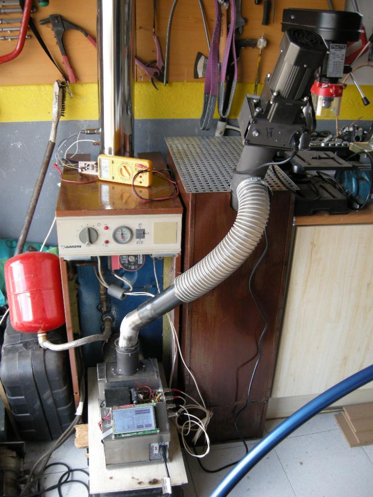

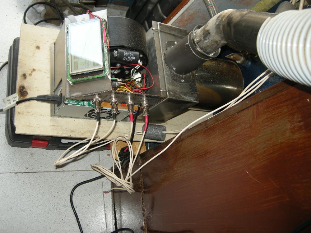

Hola de nuevo.
Lo prometido es deuda.

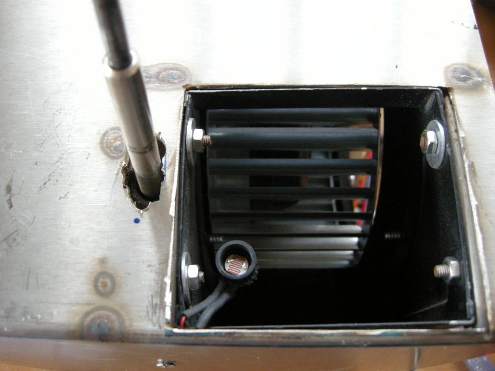

La referencia de mi calentador de diésel es la siguiente. Marca BERU Código 0 100 226 385 11,5V
Aclaraciones que creo serán de utilidad.
Punta total calefactora de la resistencia 35mm.
Punta que yo introduzco dentro del cuerpo principal del quemador aprox. 25mm.
El resto de la resistencia queda sometida al chorro de aire fresco del ventilador.
El díametro de la punta tiene de 4.5mm el tramo mas fino y 5mm el mas grueso.
El díametro del agujero del cuerpo del quemador es de 6mm.
Es decir. Por la parte externa de la resistencia siempre hay mucho aire a temperatura ambiente y hay un chorro de aire circular a toda la punta que se calienta. Es posible que por esta razón esté durando tanto.

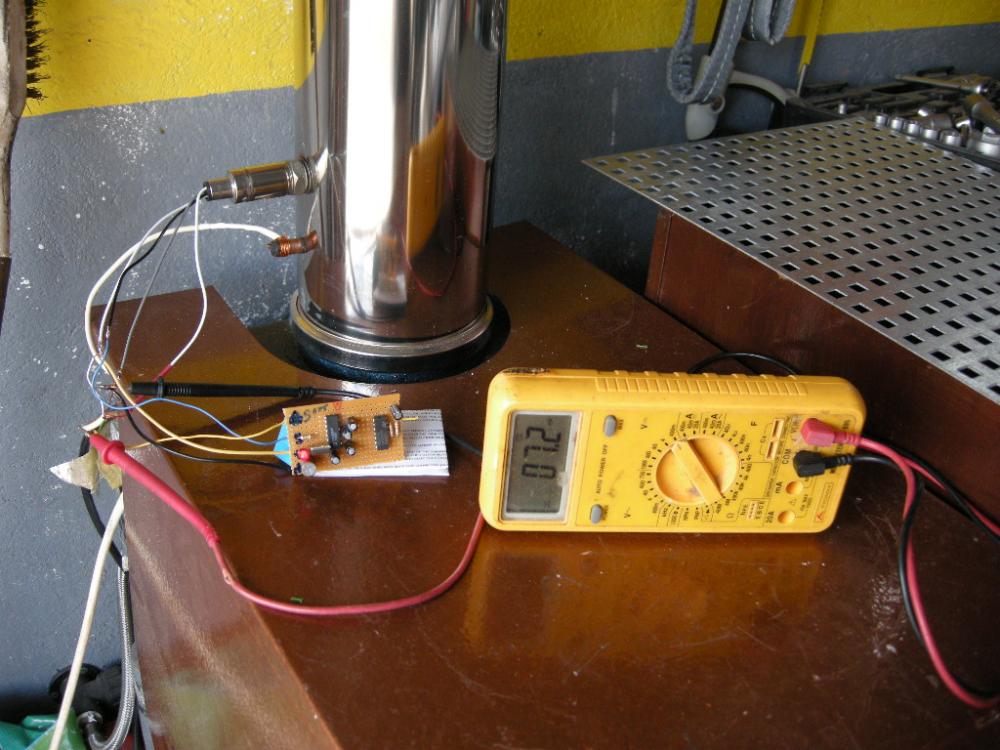

Por fin tengo controlada la sonda lambda.
Esto tiene cosas buenas y otras no tan buenas.
Cosas buenas.
La regulación de aire es muy efectiva. Para probarlo bien, una vez encendido le he vaciado en el quemador un vaso lleno de pellets. Inmediatamente combustión sin aire y humo negro de falta de oxígeno. En un periquete el trasto ha aumentado la velocidad del ventilador hasta el máximo quitando el humo negro ----> O sea bien.
Cosas no tan buenas.
Hay que hacer un circuito electrónico para adaptar la señal de la sonda ( negativa ) a valores positivos.
La programación es compleja.
Por lo tanto ...
Si se va a emplear el quemador con un único combustible y dentro de unos margenes de potencia mas o menos controlados NO os compliquéis la vida. Sin sonda y a chutar.
Si se desea un control que permita quemar diversos combustibles ---> Sonda.
Os dejo unas fotos aclaratorias y con el trasto funcionando en la caldera. Todavía falta una pequeña parte de control.
Archivo adjunto 5492 Archivo adjunto 5493 Archivo adjunto 5494 Archivo adjunto 5495

Para Taxipaez. Lo que yo haría ( es una opinión totalmente personal ) es adaptar el nuevo quemador para que fuera intercambiable con el de gasoil, así, si falla uno metes el otro sin tocar casi nada.
