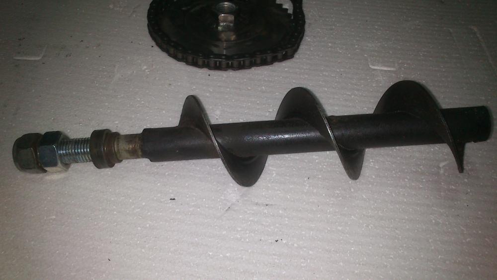

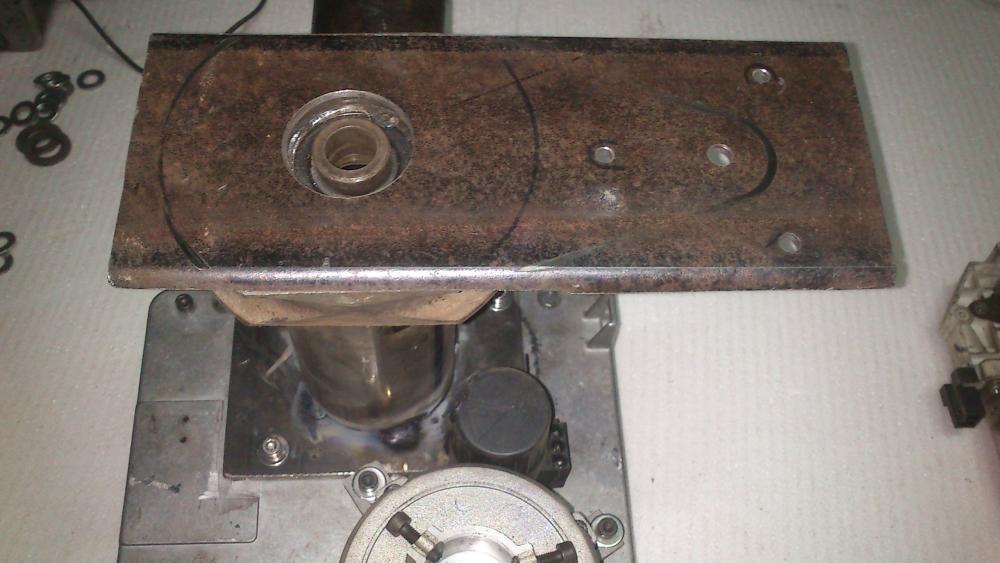

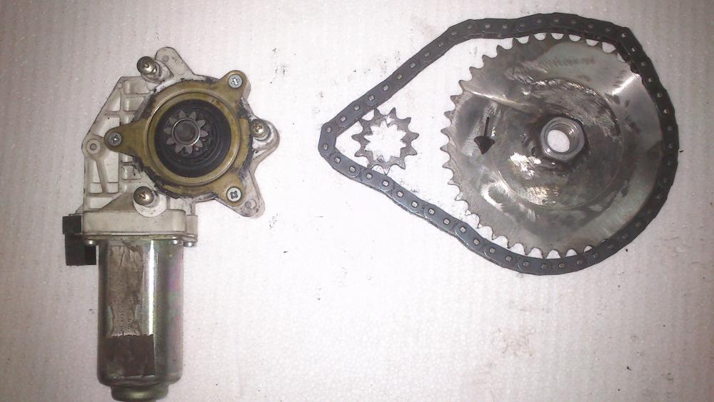

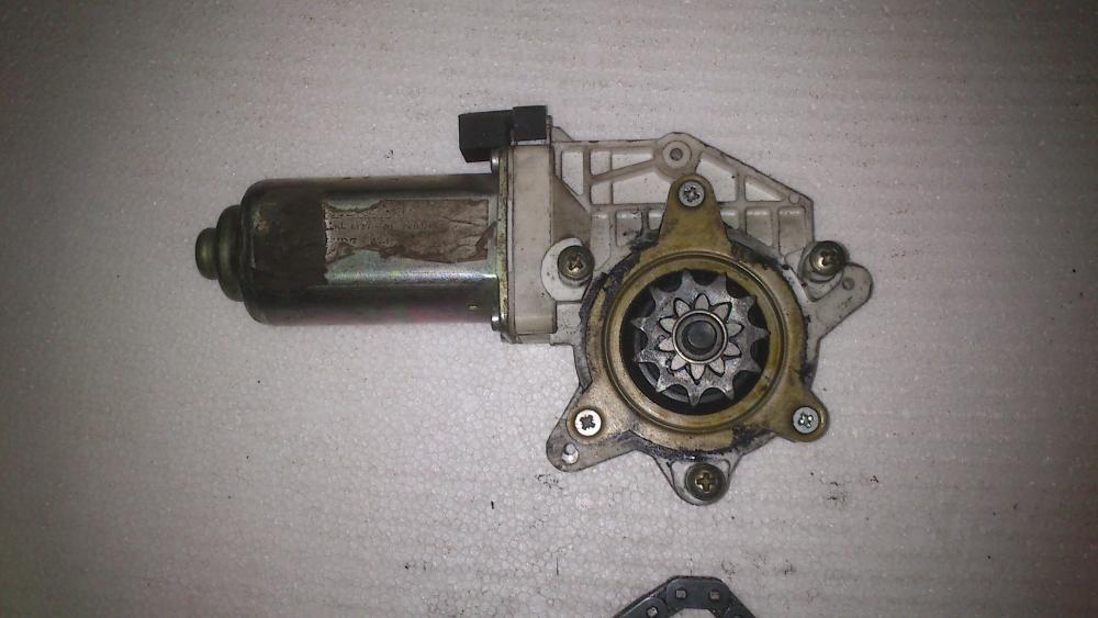

6 Archivos adjunto(s)
Estas son las fotos del conjunto motor y sinfin,
Archivo adjunto 5465Archivo adjunto 5466Archivo adjunto 5467Archivo adjunto 5468Archivo adjunto 5469
en esta ultima utilizo para el encendido un calentador de motor de gasoil,(muy buena idea JVH)

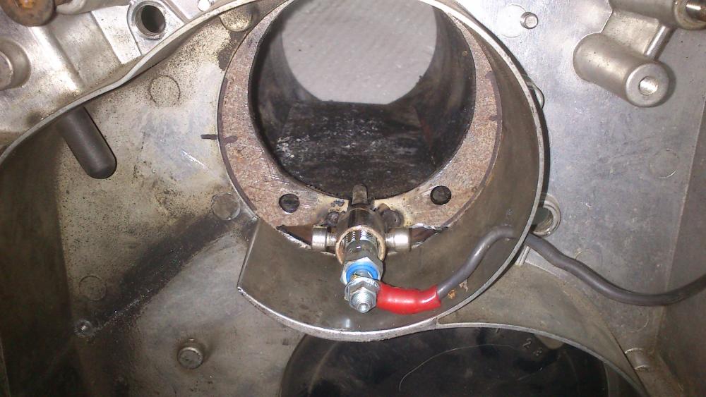

Hola Alkytran; te comento a tí y a todos que tengais cuidado con la llama conseguida, si es demasiado grande se comerá el fondo de la caldera y tendreis un problema ( el fuego se come el hierro).
Yo he estado meses para conseguir una llama de 40 cm estable y cuando fuí a ver que llama hacia mi quemador de gasoil resulta que medía solo 13 cms y tengo una cámara de 30 cms de profunda.
Si os fijais en la pared del fondo de vuestra caldera vereis una superficie como de madera o cartón , es vermiculita, en la mayoría de las calderas está presente, aguanta 1300º C pero si está muy deteriorada al final se hace un agujero en el hierro.
Os enseño unas fotos de como quedó la chapa que encontré en mi cadera, estaba en la parte superior para que el fuego no estuviese en contacto directo con los intercambiadores.

HOLA A TODOS. Hoy mire mi caldera al ver tu comentario javier13f , la mia tiene una especie de ladrillos ceramicos parecidos a los que se utilizan en las barbacoas para su construcción... pero lo tendre en cuenta.

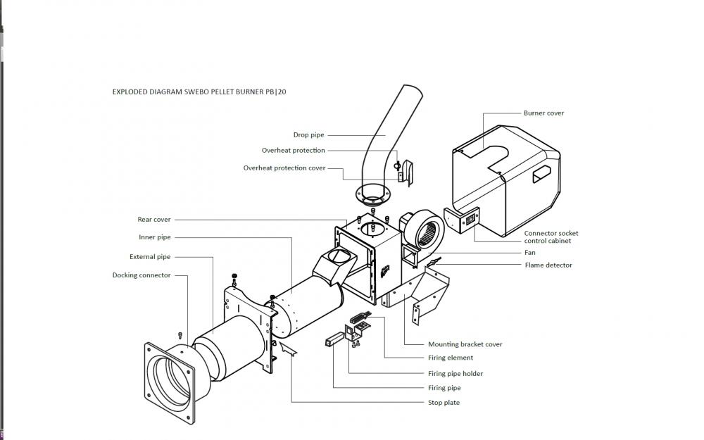

despiece de un quemador de pellets...
Archivo adjunto 5475

El rodamiento es simplemente una rueda con cojinete de las que se colocan en las puertas correderas metalicas recorto con la radial a la medida y lo sueldo al tubo no ay mas,
con respecto al comentario de Javier tiene toda la razon yo en mi caso tengo colocada una chapa de acero de 10mm cortada a las medidas del interior de la caldera ya veremos resultados con el tiempo. Cita:
