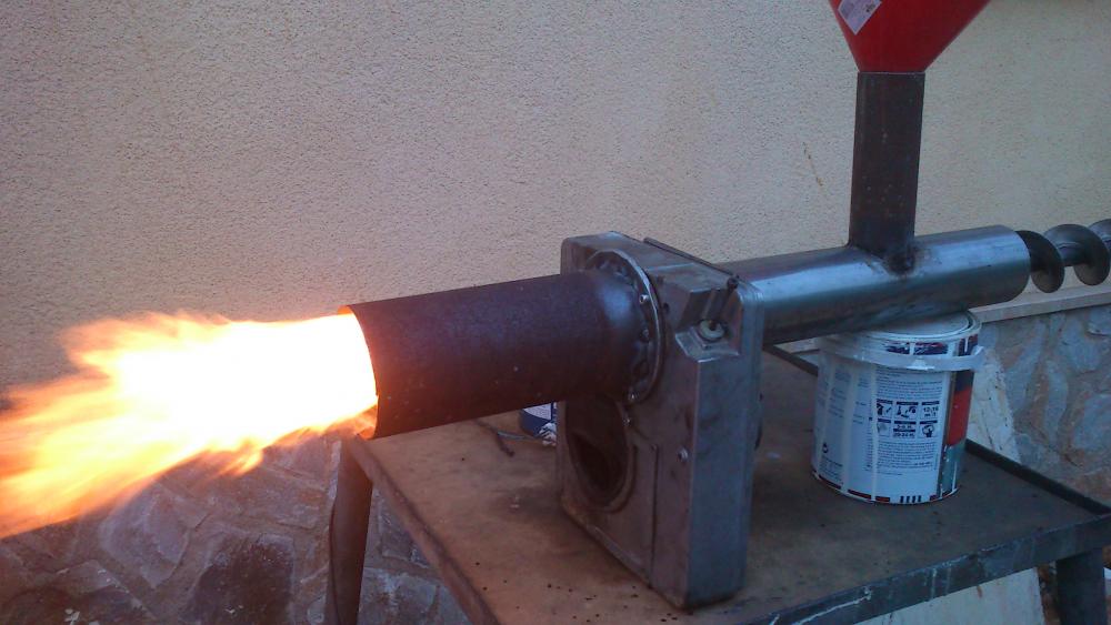

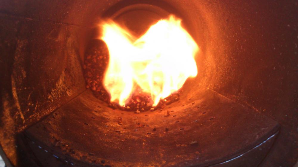

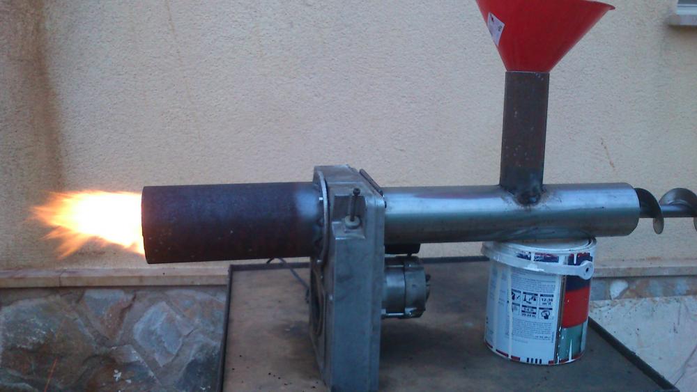

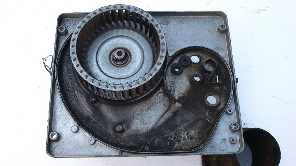

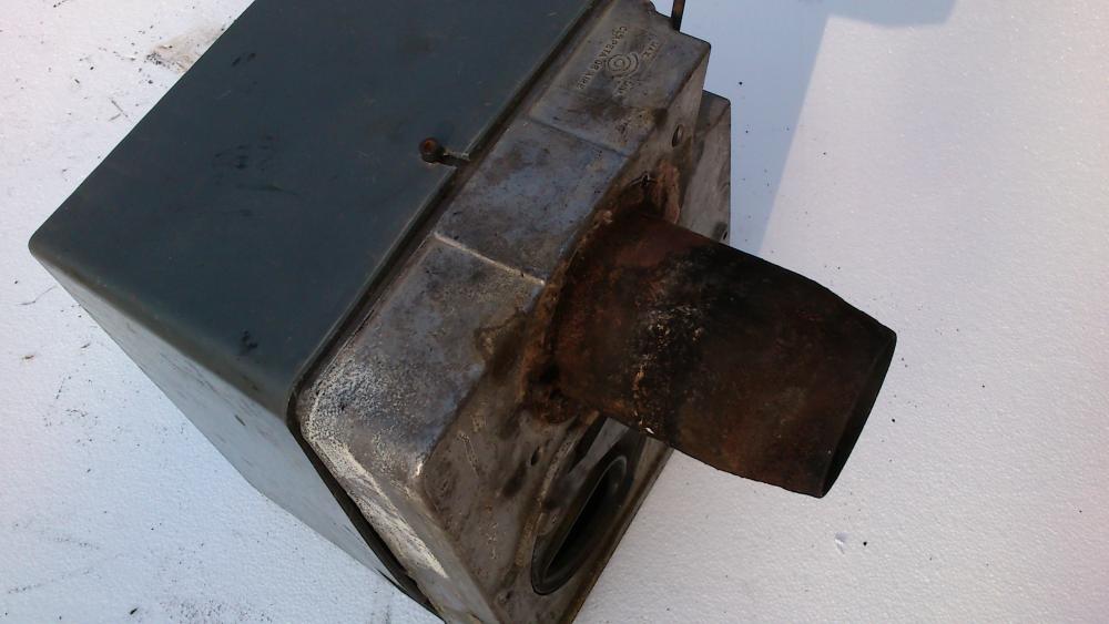

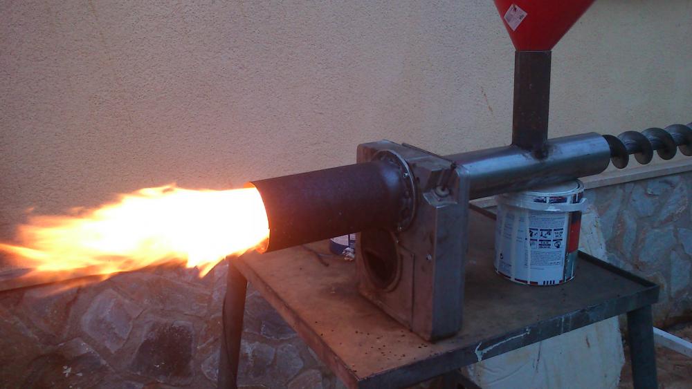

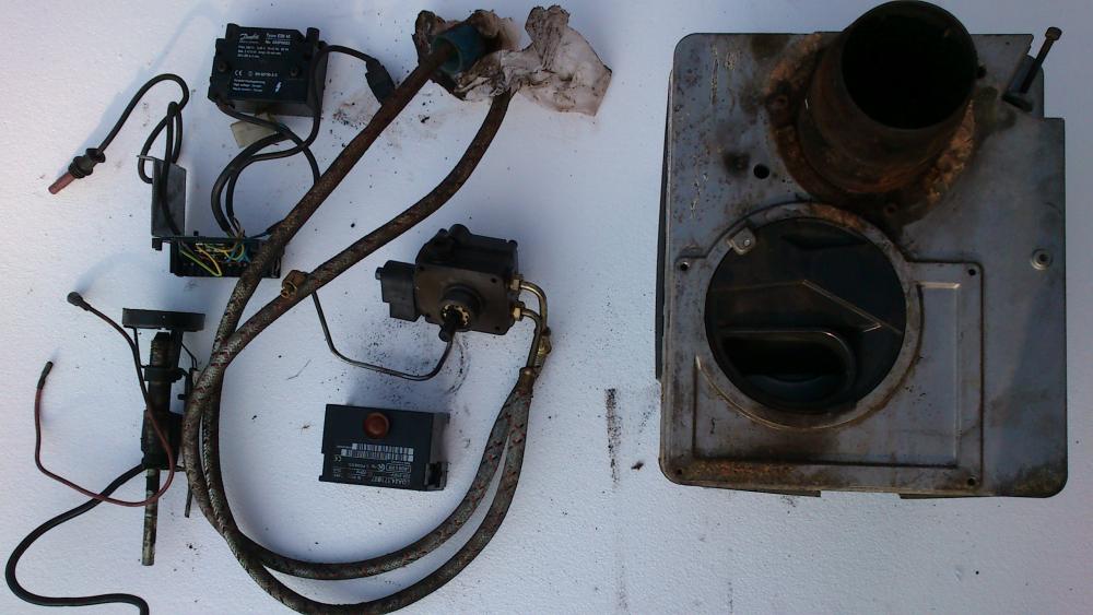

Hace un par de semanas me regalaron una caldera entera de gasoil en muy buen estado y al demontar el quemador me surgio la idea de aprovecharlo y ayer por la mañana me puse en faena y este es el primer resultado en bruto,

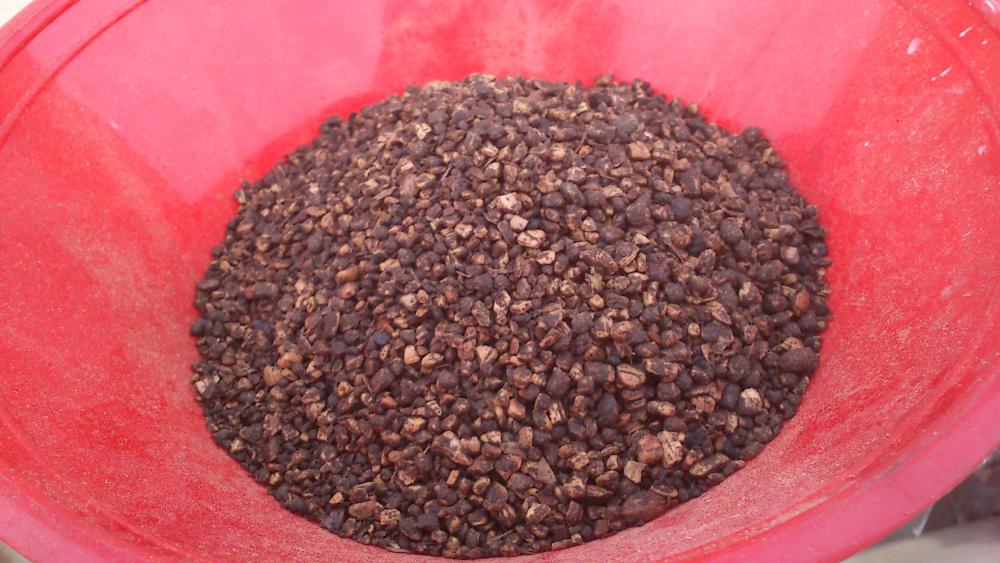

es la primera prueba e utilizado orujillo,
ahora me falta solucionar lo del motorreductor para el sinfin, aver que pillo.

Muy bueno el invento Josep, la reconversión está magnífica y veo que la llama es grande.¿ Has probado a meterle pellet? me gustaría ver que tipo de llama sale y si se mantiene estable.¿ En este prototipo también utilizas una resistencia de 600 w larga ?¿ Has tenido que modificar la velocidad de la turbina o los agujeros de salida de aire o va siempre al máximo?Un saludo.

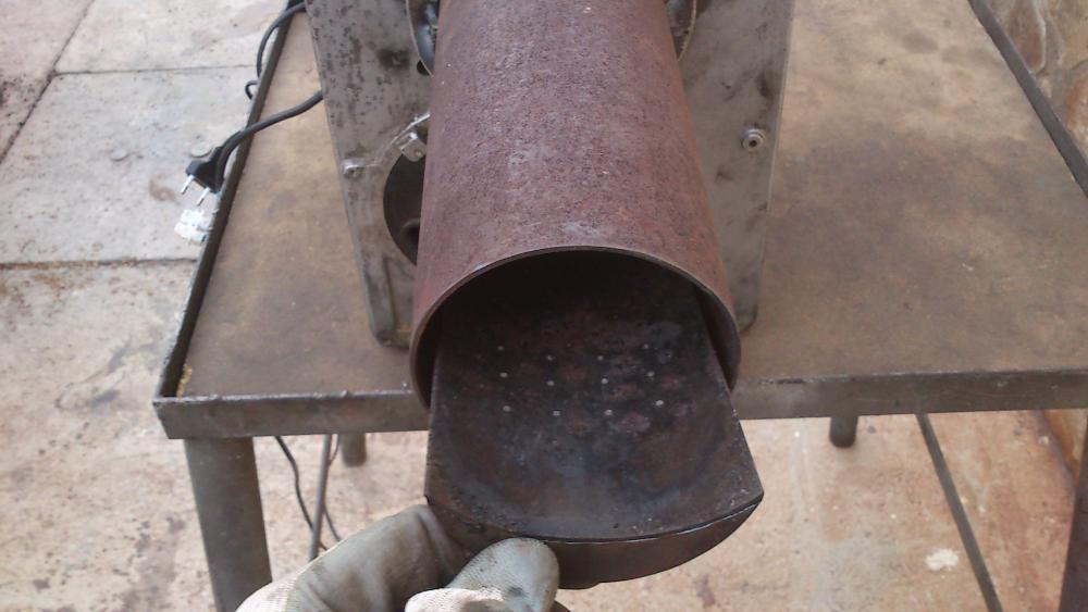

Muy buena tu adaptación. Te quería preguntar que diametro tiene el tubo por donde sale la llama y si el aire solo sale por los agujerillos que has hecho en la chapa curvada o hay algún otro orificio por donde salga el aire.

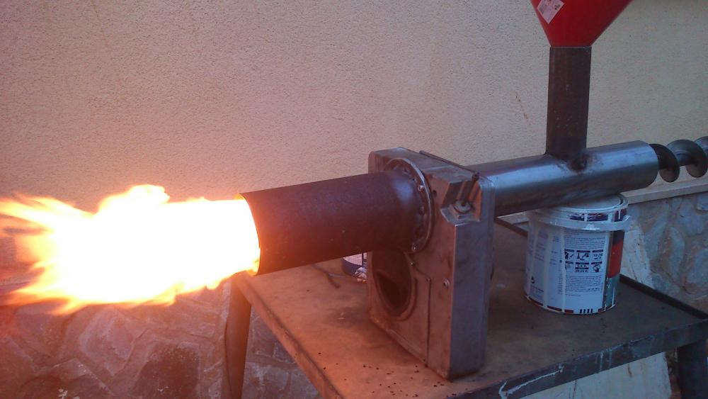

Solo lo prove con orujillo que es el combustible que quiero utilizar,a sido una idea puesta en practica en pocas horas por lo tanto es pronto para sacar conclusiones,el encendido lo hice con el soplete y la entrada de aire la regulo manual mente por la compuerta de entrada de aire,en un par de semanas ya podre mostraros todo el conjunto automatizado. - - - - - - - - - - - - - - - - - - -
El tubo es de 100 y para que salga una llama perfecta el aporte de aire por la base del combustible es muy importante aparte le ice unas pequeñas ranuras en contorno del tubo del sinfin.
ya os ire poniendo al dia de los progresos.

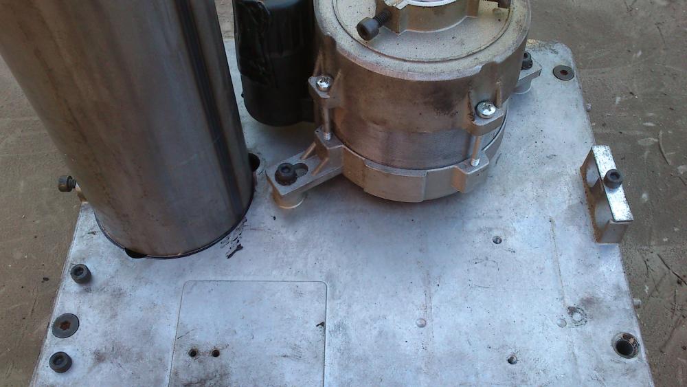

Hola a todos, respecto a los elevalunas electricos los que yo tengo consumen unos 5 A a 12v. Las revoluciones no te las puedo decir, pero si que es un poco rapido. Yo con un sinfin de unos 60mm y de unos 30cm tambien, he tenido problemas, de vez en cuando se atasca (con pellet). Ahora lo estoy modificando, le pondre un par de piñones (uno de 30 y el otro de 80) asi gano potencia para que no se atasque y le bajo bastante las revoluciones.
Por cierto ya que veo el tema de los quemadores avanzado y con buenas caracteristicas tecnicas, nadie se atreve o se le ha pasado por la cabeza ir a por la caldera entera?, total son cuatro hierros soldados. Bromas a parte, creo que la parte dificil, es la del control de la llama y la seguridad en general, y con lo que hay en el foro esta parte la veo bastante solucionada. El cuerpo de caldera, con un buen diseño, unas chapas bien cortadas y bien soldadas, y la tira de horas invertidas, podria dar un buen rendimiento.

Pongo el enlace del video del quemador de gasoil reconvertido,el sinfin lo solucione con un elevalunas de opel solo lo e probado con orujillo esta semana are la prueba con pellets,

El circuito que mencionas uno parecido fabricado por mi fue el primero que utilice para la maniobra del motor del sinfin y el encendido y funcionaba la caldera pero se tienen que realizar mas pasos para que sea automatica y te olvides de ella tan solo para cargar la tolva y limpiar las cenizas,el amigo ( jvh ) a hecho un buen trabajo con el ARDUINO que con un precio economico gestiona todas las maniobras necesarias del quemador pero ay que tener un minimo de nociones de programacion,en mi caso con el rele programable ZELIO LOGIC me encuentro mas comodo al desarrollar el programa aun que el precio sea mucho mas elevado. - - - - - - - - - - - - - - - - - - -
El circuito que mueve el motor del sinfin es mi mano pulsando un interruptor,es una prueba que realice para asegurarme que el artefacto funcione dentro de mis expectativas ahora falta meter el chorro de llama al interior de la caldera (este fin de semana) y si todo sale bien pulir detalles y terminarlo,el control es lo que menos me preocupa lo basico es que el quemador este bien calibrado,
cuando este todo terminado dare toda clase de detalles.

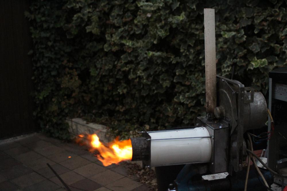

Hola josep llevo dias mirando el foro para tratar de hacerme un quemador creo ver en tu ultimo video que adaptas uno de la marca tifell para biomasa yo tengo uno igual y me gustaria si es posible me explicaras como esta conectado interiormente para pasar del sinfin al quemador gracias.
- 25/09/2012, 21:34 #441
Si es un quemador de la marca TIFELL ,en un par de semanas creo que lo tendre listo para editar un video con todos los detalles,
siempre y cuando al insertarlo en la caldera funcione bien,es muy simple de hacer, el domingo subire el video de la prueba.
