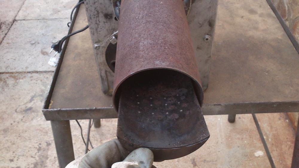

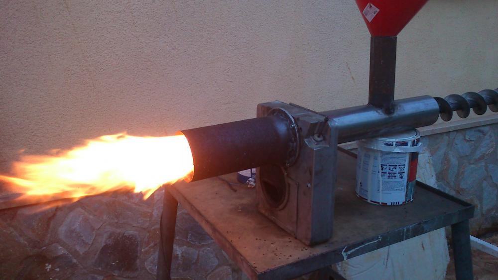

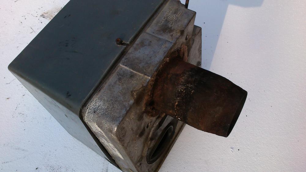

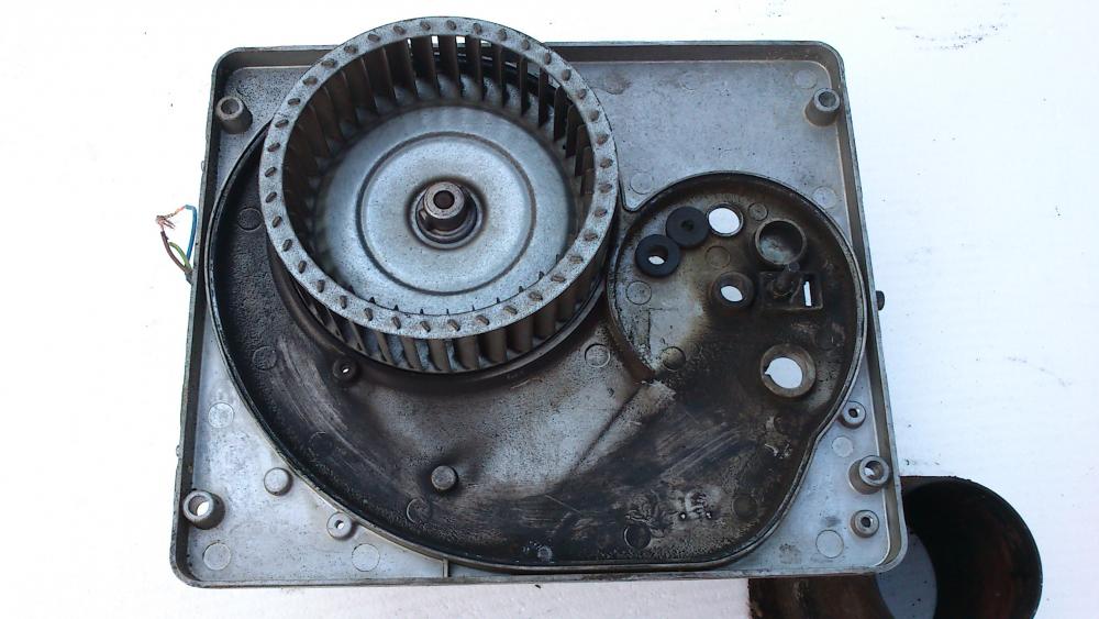

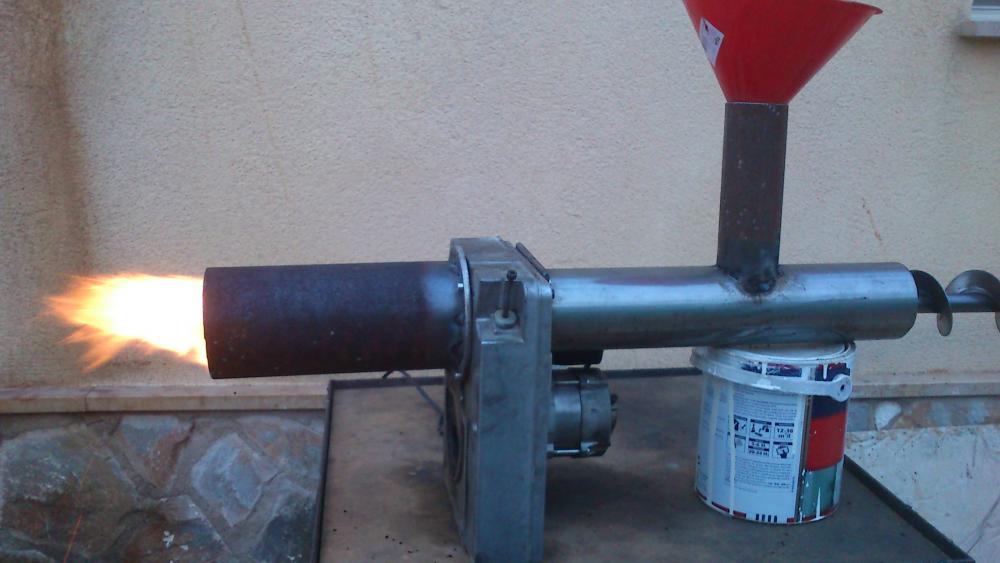

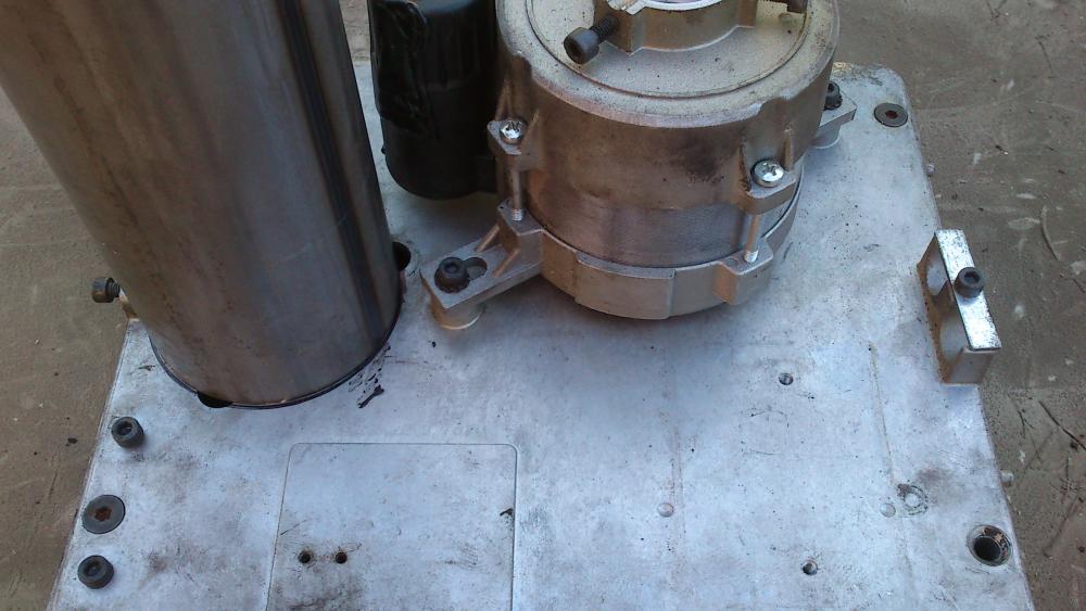

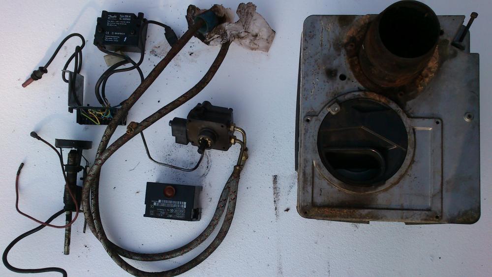

Hace un par de semanas me regalaron una caldera entera de gasoil en muy buen estado y al demontar el quemador me surgio la idea de aprovecharlo y ayer por la mañana me puse en faena y este es el primer resultado en bruto,
Archivo adjunto 5356
Archivo adjunto 5355
Archivo adjunto 5361
Archivo adjunto 5362
Archivo adjunto 5357
Archivo adjunto 5359
Archivo adjunto 5360
Archivo adjunto 5363
Archivo adjunto 5364
Archivo adjunto 5358
Archivo adjunto 5365

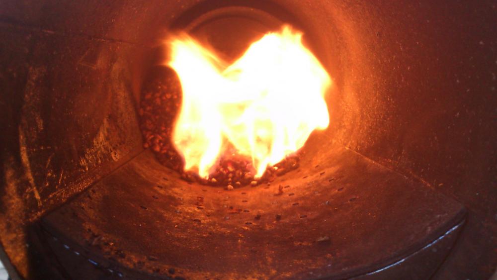

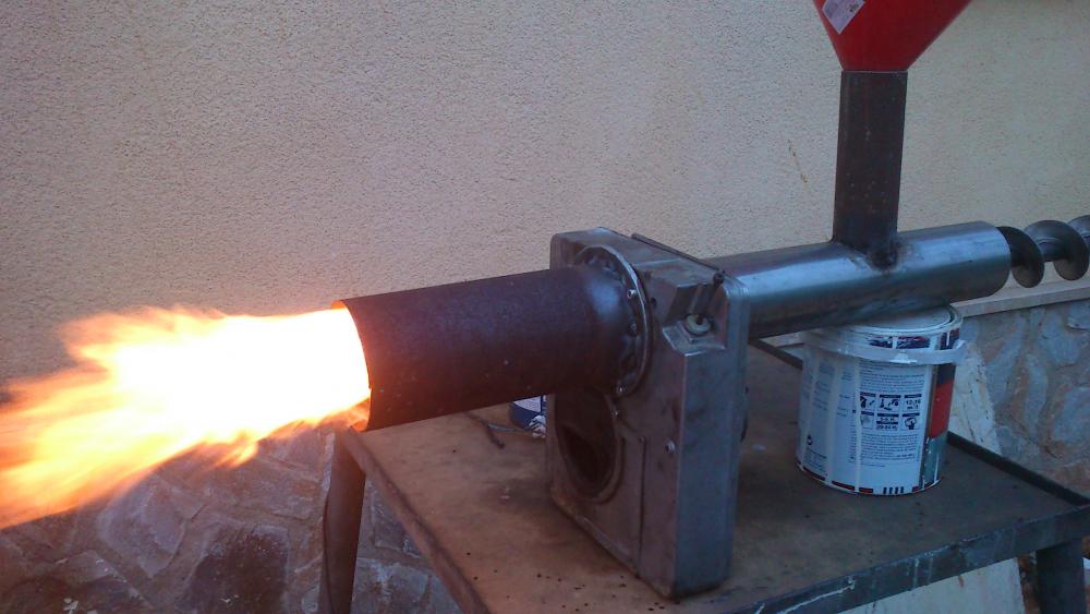

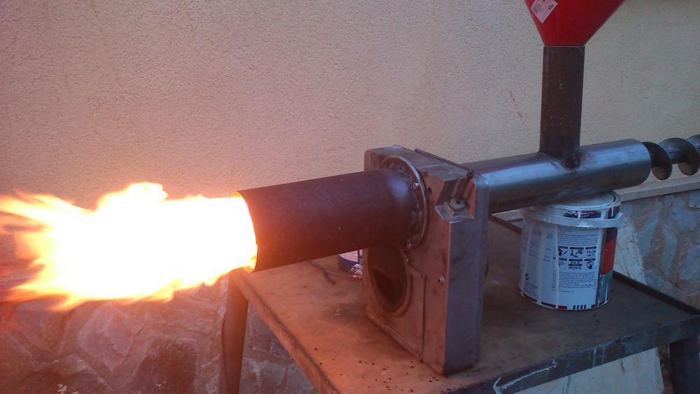

es la primera prueba e utilizado orujillo,
ahora me falta solucionar lo del motorreductor para el sinfin, aver que pillo.
Muy bueno el invento Josep, la reconversión está magnífica y veo que la llama es grande.¿ Has probado a meterle pellet? me gustaría ver que tipo de llama sale y si se mantiene estable.¿ En este prototipo también utilizas una resistencia de 600 w larga ?¿ Has tenido que modificar la velocidad de la turbina o los agujeros de salida de aire o va siempre al máximo?Un saludo.

Solo lo prove con orujillo que es el combustible que quiero utilizar,a sido una idea puesta en practica en pocas horas por lo tanto es pronto para sacar conclusiones,el encendido lo hice con el soplete y la entrada de aire la regulo manual mente por la compuerta de entrada de aire,en un par de semanas ya podre mostraros todo el conjunto automatizado. Cita:

El tubo es de 100 y para que salga una llama perfecta el aporte de aire por la base del combustible es muy importante aparte le ice unas pequeñas ranuras en contorno del tubo del sinfin.

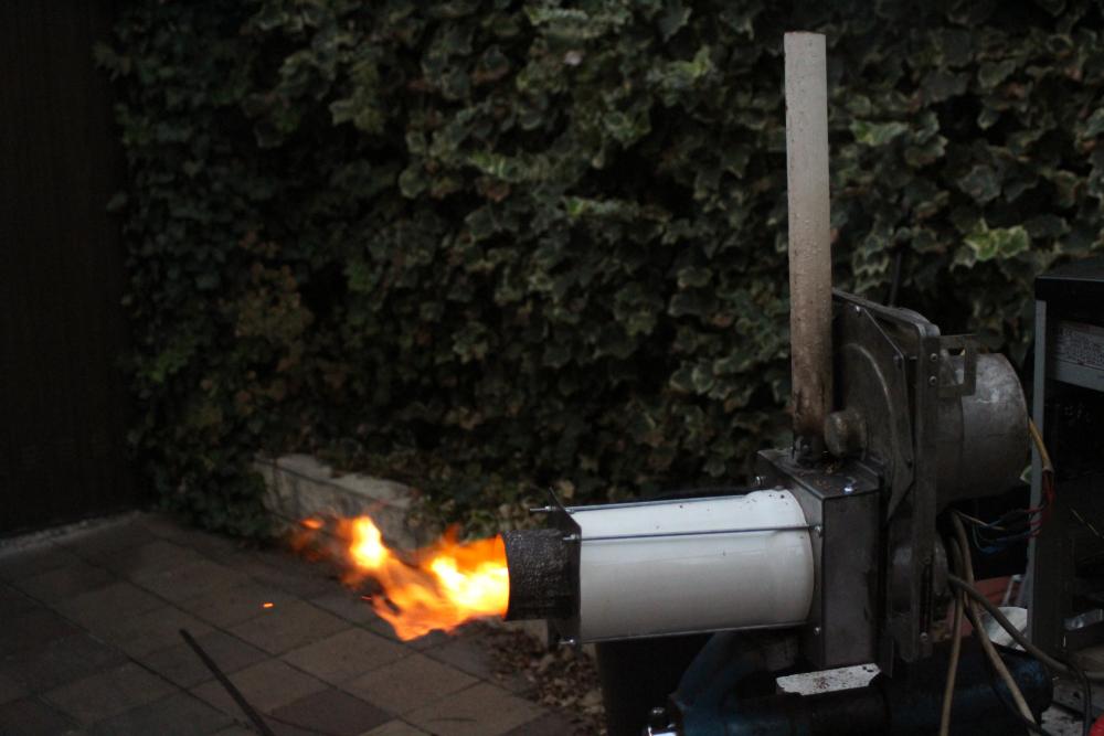

Hola a todos, ya tengo en pruebas el segundo quemador, he intentado solventar los problemas de "chimenea" y lo he hecho más desmontable para poder modificarlo sin desmontarlo del todo, pongo unas fotos para que lo veáis.SaludosArchivo adjunto 5380Este es el Actual
