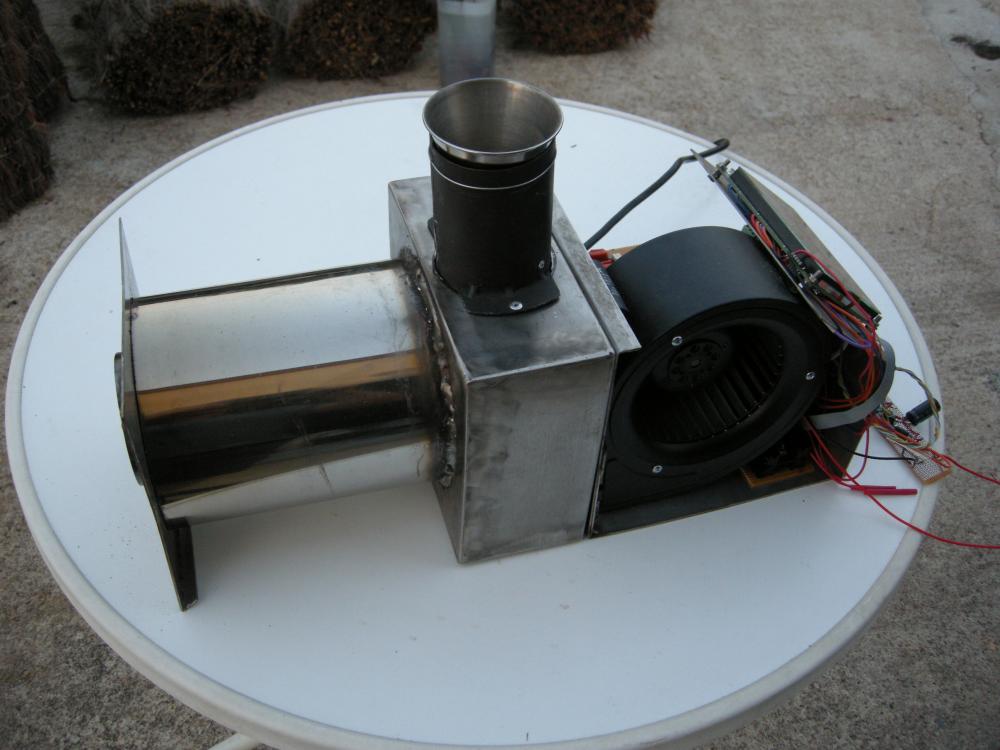

Es ligeramente mas pequeño que el anterior pero tiene más díametro , 4" el cuerpo y 3" la salida.
Está realizado con piezas BW para tuberías. Realmente era el primer prototipo pero un forero me aconsejó ( con mucha razón ) que el primero lo realizara con materiales más baratos para ajustar y ver los resultados.

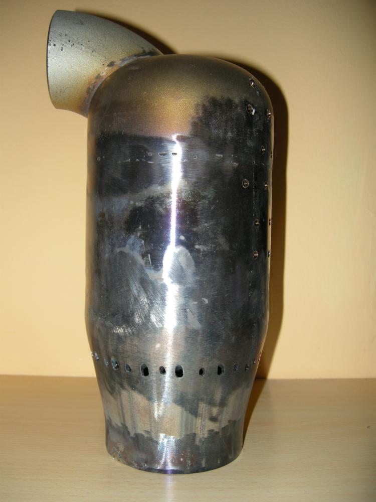

Esta es la foto del cuerpo del quemador, el resto es lo mismo que ya tenía con tubo de 154mm. El colorcito es de la temperatura que coge. La llama es brutal. Tengo que preparar un vídeo.
Hay que hacerle un par de retoques. la retención de pellets " escapistas " y eliminar el retorno de la llama.
Seguimos avanzando.

Menudo cambio le has pegado al quemador.

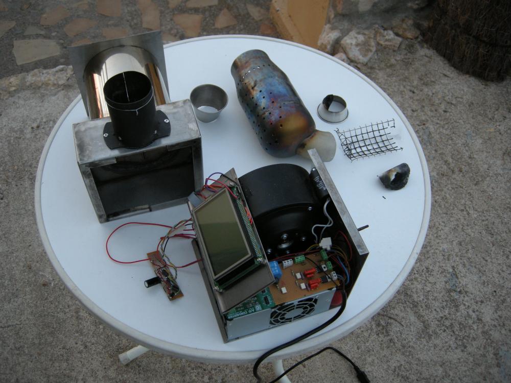

Hoy he encendido la "Machina" otras dos veces. La segunda vez he tenido el trasto 50 minutos funcionando en el jardín.
30 minutos a 20 Kw y los últimos 20 minutos lo he subido a tope ( 25 Kw ) para ver si lo soportaba.Todo OK.
Dejo una foto del despiece tras la prueba. El trasto se monta y desmonta en segundos. Todo OK salvo la rejilla retenedora de pellets que hay que mejorar y hacerla con alambre inox de 3 o 4 mm.
Dejaré más detalles del despiece una vez lo tenga todo con piezas de " verdad ". ( Estoy empleando flaneras inox para la parte superior de entrada de pellets y para la que deja un espacio entre el tubo de la alimentación y el tubo de entrada del quemador evitando de esta manera el retorno de la llama.)

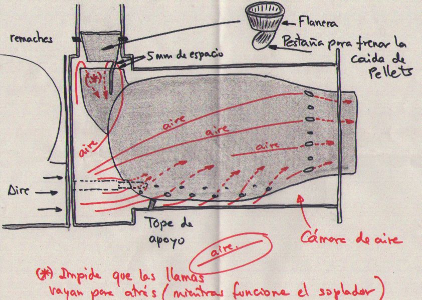

Hola Javier, felicidades por la maquina , creo entender que el problema del retorno de humo lo has solucionado con una flanera?, pero pormenos diámetro o colocación ? Yo estoy con los agujeritos en el tubo y la verdad de atenúa bastante pero no se quita. Un saluo y felicidades.

La flanera la he comprado en una tienda de los chinos. ( de 7 cms de díametro ).
Te dejo un dibujo aclaratorio de como lo hago. La introduzco debidamente recortada y mecanizada con una radial dentro del tubo de alimentación donde previamente y a cierta altura le he puesto unos remaches para guardar esa distancia de separación.Me ha ido muy bien.
Espero que te sirva.

Gracias Javier, muy instructivo, en cuanto solucione un pequeño problema con el ventilador lo intento de nuevo.

Javier en el dibujo pones unas entradas de aire en la bese del quemador justo debajo de la entrada, loo digo por los "pellets escapistas" yo los tenía en el mismo sitio y se me escapaban también, se solucionó tapando la mitad , he dejado 5 de los diez que tenía, no se si te servirá.
