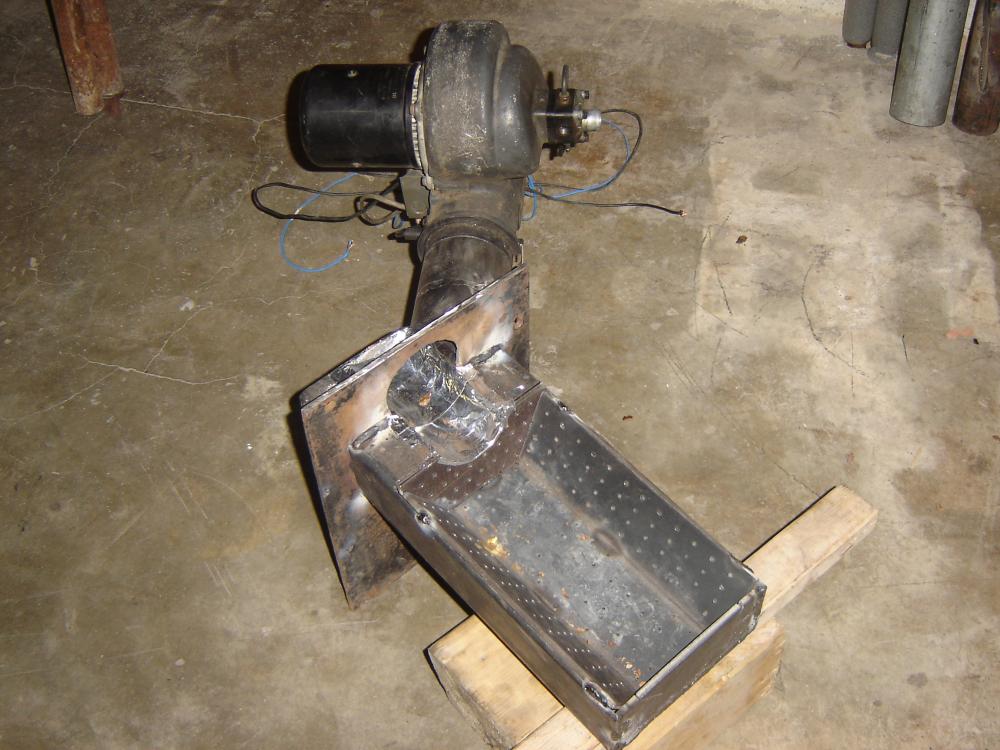

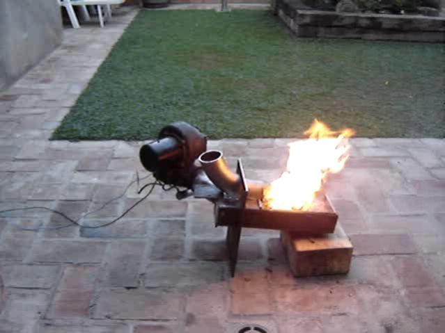

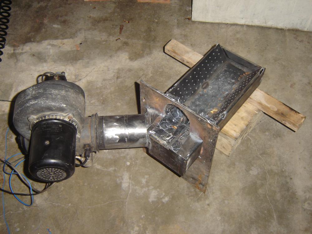

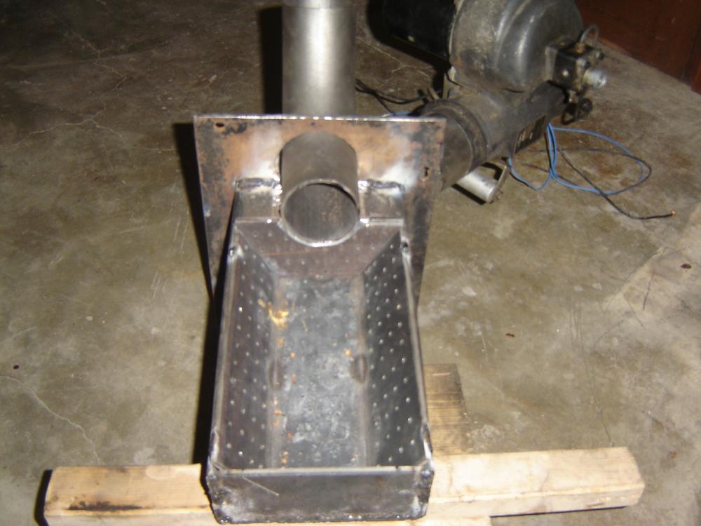

Hola manitas. He subido unas imagenes del quemador que he hecho a ver que os parece, falta por completar la alimentacion que sera con un tubo i un sinfin.
En un principio queria alimentarlo por caida del combustible pero creo que se atascaria el codo que se ve en una de las imagenes y al final me decanto por poner directamente el tubo i el sinfin.
en las pruevas el quemador funciona perfecto y la turbina, es parte de un quemador de gasoil y va perfecto porque incluso se le puede gradual el caudal de aire.

Está fenómeno. Muy currado. Lo único el ventilador te queda un poco excéntrico, yo lo he puesto centrado, pero tengo espacio y no abulta tanto como el tuyo. Supongo que dará lo mismo centrado que no.
Muy bueno Speed
Una pregunta que me hago y no se si meteria la pata, los agujeros que hice son de 5mm, de cuanto son los vuestros? me parecen mas pequeños-
Muy logrado Speed.
Yo estaba pensando de alimentar por caida de pellets, pero si dices que se atasca pensare en
alimentar directo.
No te sera demasiado largo?
Cuanto te mide de largo y ancho?

Hola a todos, el quemador no se si sera demasiado largo pero como la caldera tiene mucha profundidad, me interesava que fuera lo suficientemente largo. mide unos 25cm y de ancho 17cm y los agujeros son de 3.5mm.
Lo del codo que se atascava es por la inclinacion de este y la falta de espacio en la parte superior ya que lo diseñe para poner un cajon de cenizas en la parte inferior y lo he solucionado desplazando la tapa de la caldera y de esta forma puedo dar menos inclinación al codo. Faltan algunas pruevas en el interior de la caldera.

El mismo problema tenia al principio con el atascamiento y tenia dos soluciones el poner el tubo sinfin a 50 centimetros por encima del quemador con una inclinacion del tubo sinfin a 45 grados pero al final opte por la solucion de ponerlo a 15 centimetros por encima de la base del quemador,es posible que cuando lo metas en la caldera al meterle aire forzado parte del calor te suba por el tubo puede ser un inconveniente.
OK.
El lunes desmonto la caldera , tomo unas fotos de la entrada del quemador y veremos a ver que se puede hacer.
