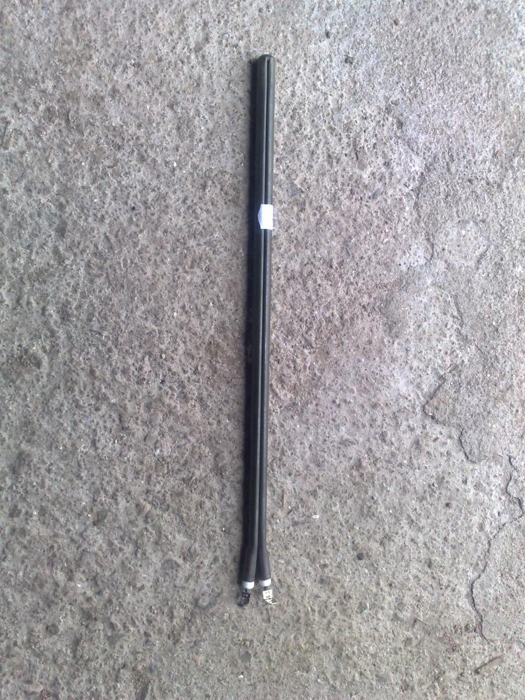

3 Archivos adjunto(s)

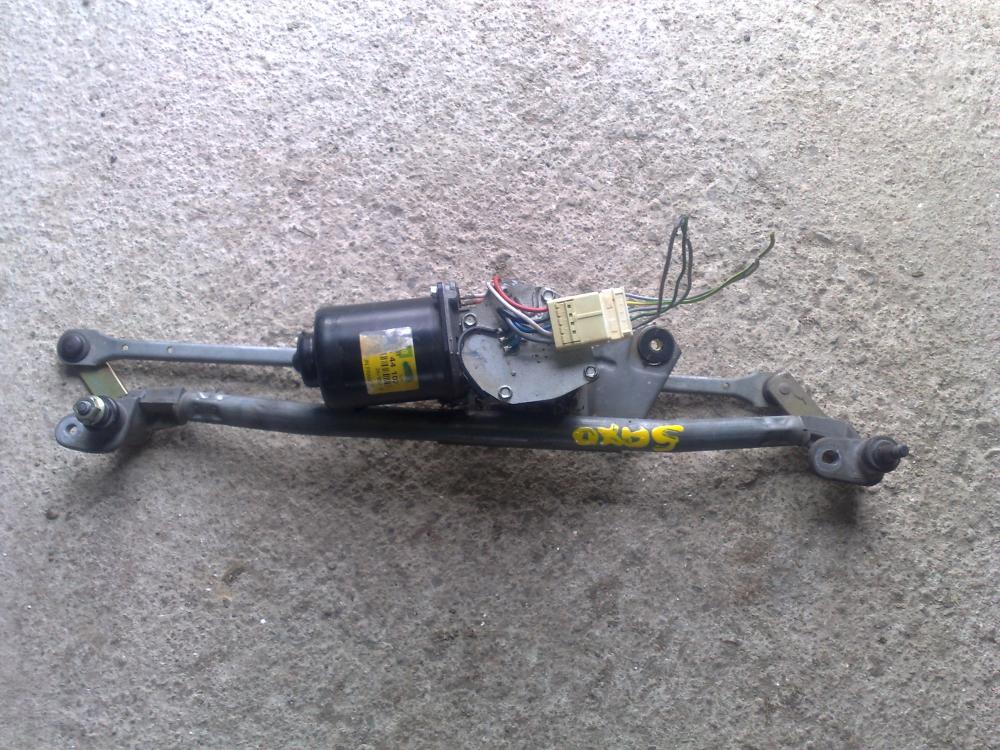

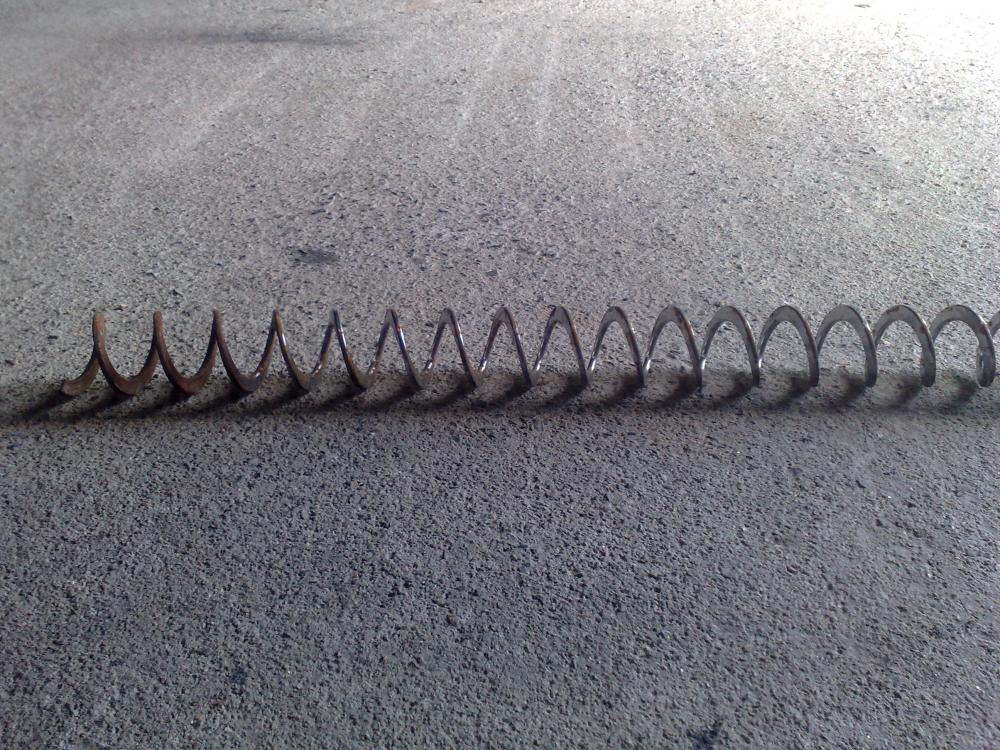

Hoy compre la resistencia de 800w: 12 euros
y motor de limpiaparabrisas para el sinfin: 15 euros
El sinfin que tengo es de 6 cm. de diametro, que os parece?

El sinfín es igual que el mío, pero el mío de 38 mm. La resistencia idéntica a la mía. Jose manuel, ¿me conseguirias otro motor como ese y me lo mandarías? Te lo pagaría, por supuesto. Bueno, cuando compruebes que mueve el sinfín, porque a priori parece pequeño ¿no?
jwladi, no tendria inconveniente en conseguirtelo,este lo compre en un desguace, en concreto es de un citroen saxo.
Le dije al paisano de me diera uno que tuviera bastante fuerza.
Mi sinfin me parece de bastante diametro, ya veremos lo que pasa.

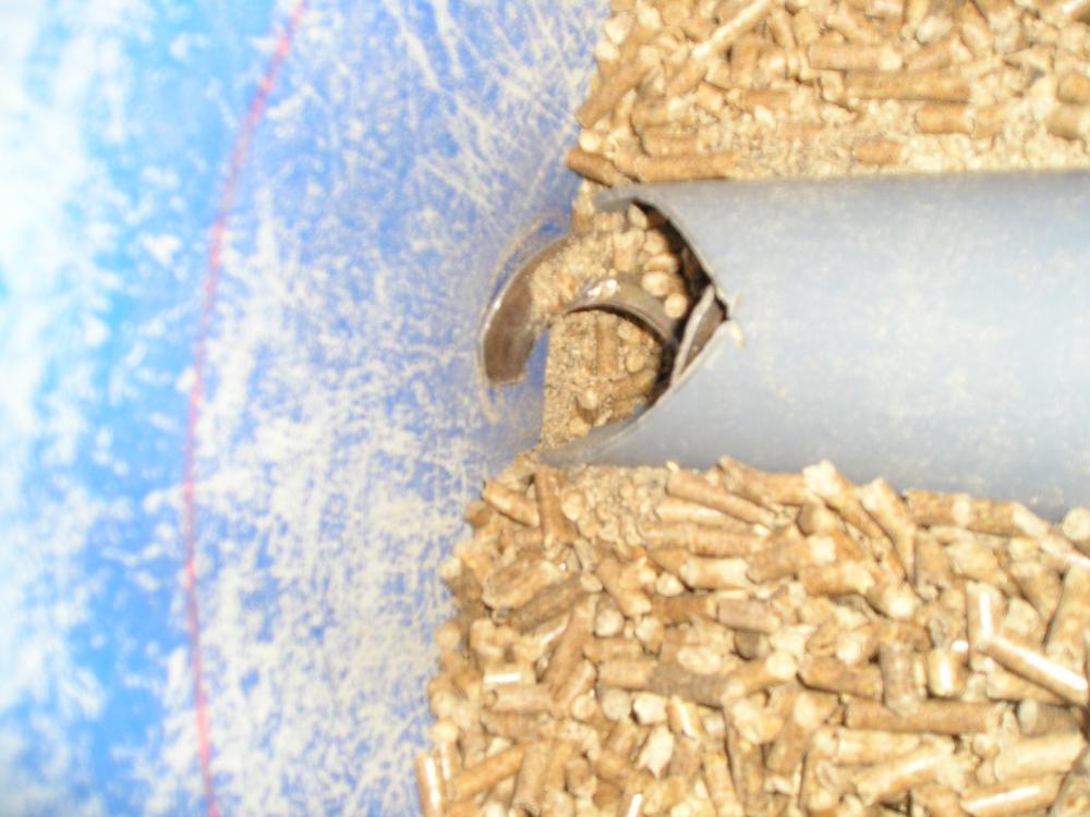

Te comento yo utilice un sinfin con ese diametro dentro de un tubo de hierro de 45mm con un motor de un limpia y si que los traia pero lo que pasaba es que rompia los pellets mucho.Se quedaban en casquellados entre la elice y las paredes del tubo pero como el motor tiene mucha fuerza chirriaba y los partia;total yo cambie al de diametro creo que es de 65 dentro de un tubo de pvc de diametro 75 y se soluciono el problema.

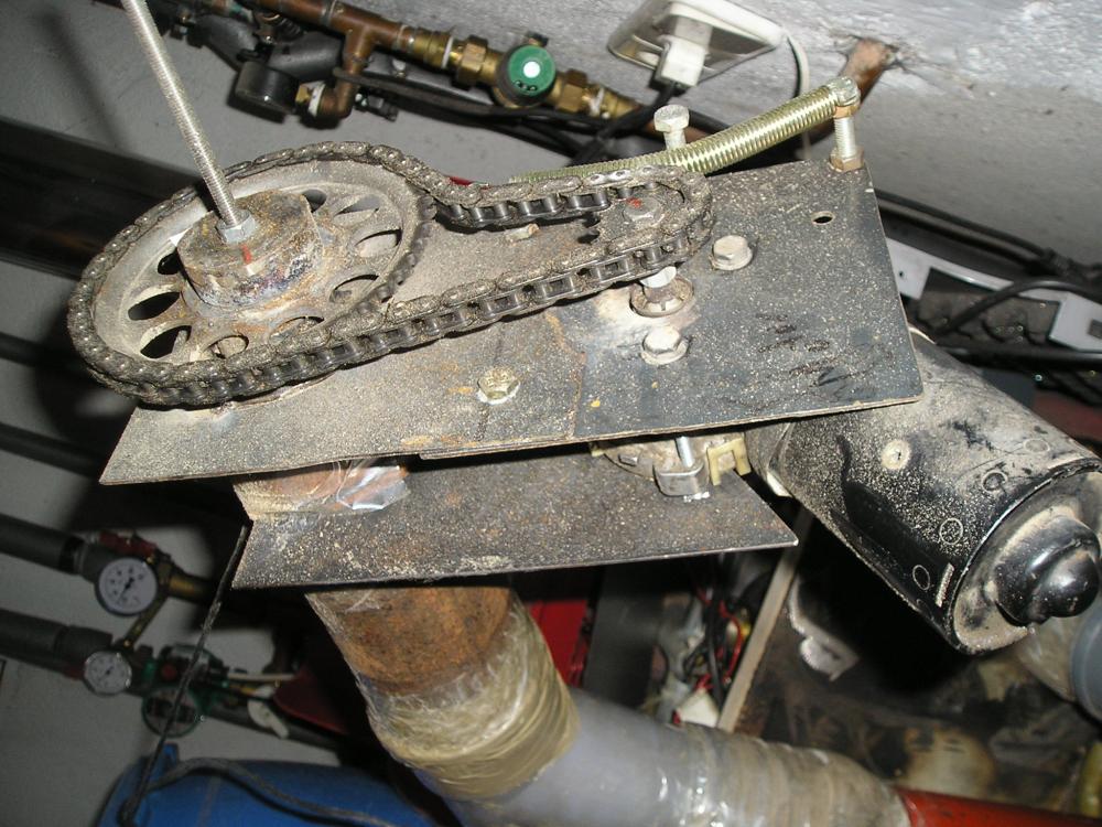

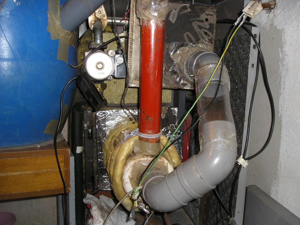

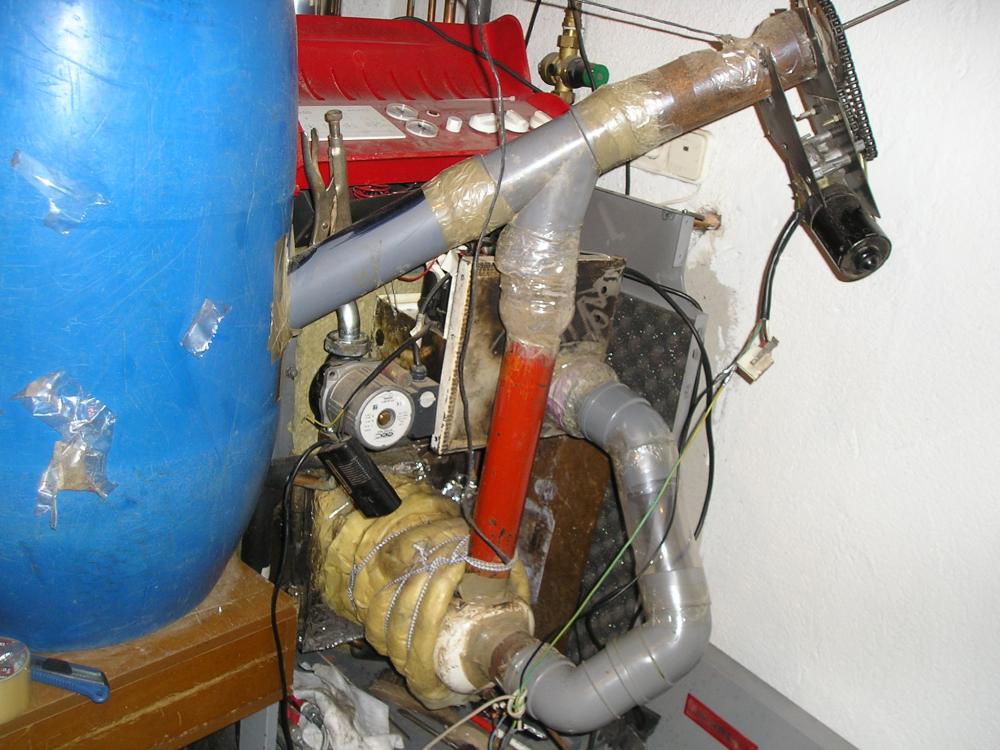

6 Archivos adjunto(s)

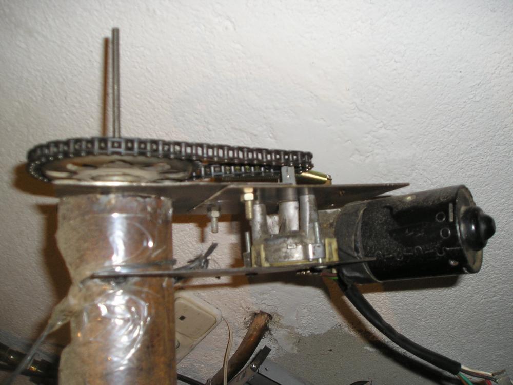

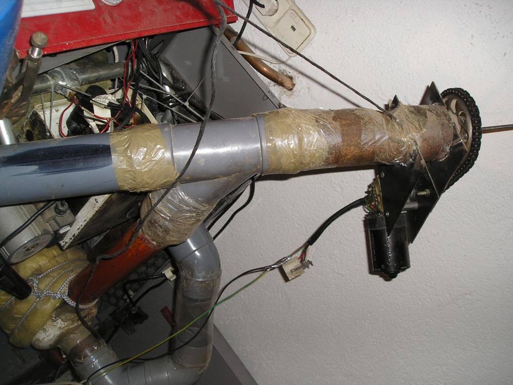

No se como lo hize pero en el post anterior estan las imagenes colgadas que comento ahora.
La 1º es el sinfin dentro de un bidon donde estan los pellets.2º Como esta sujeto el motor del sinfin(elevalunas electrico) al tubo de pvc;es con un tubo de hierro del mismo diametro que el pvc y que cuando lo ponga de manera definitiva calentare el pvc para meterle ajustado , ahora esta sujeto con cinta de embalar,igual que el codo por donde caen los pellets al quemador a traves del tubo de color rojo.3ºSe ve por donde entran los pellets y por donde entra el aire al quemador dirigido por los codos de pvc , es por la parte trasera del quemador.Este ultimo esta forrado con lana de roca por que se calienta mucho y disipa mucho calor al no estar dentro de la camara de combustion , por tener que guardar la distancia de la llama con el fondo de la camara de combustion.
4ºDetalle de la reducion con un piñon cadena y plato para que circule mas lento el sinfin.Y 5º vista general de todo.
Como veis esta de manera provisional para ver como funciona todo el conjunto; e ir solucionando los imprevistos que van surgiendo.
Lo que si que digo es cumple con la funcion de calentar el agua en la caldera

Guay, se ve perfecto, sobre todo lo del motor, lo del aire me ha costado más verlo. ¿Que has usado, piñones de bici?

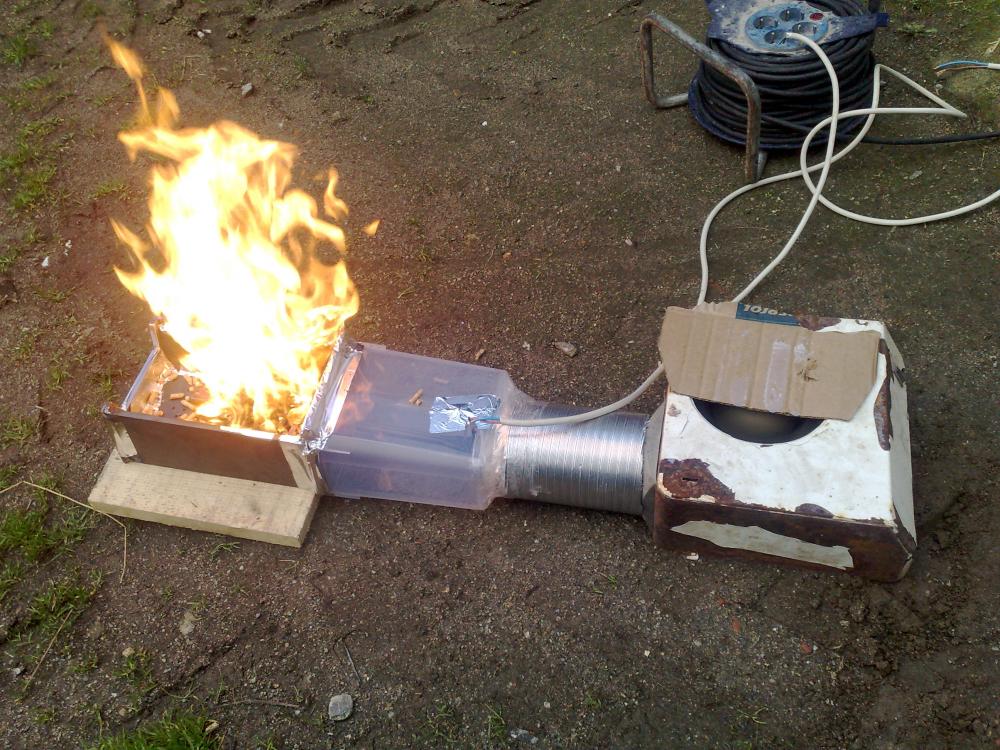

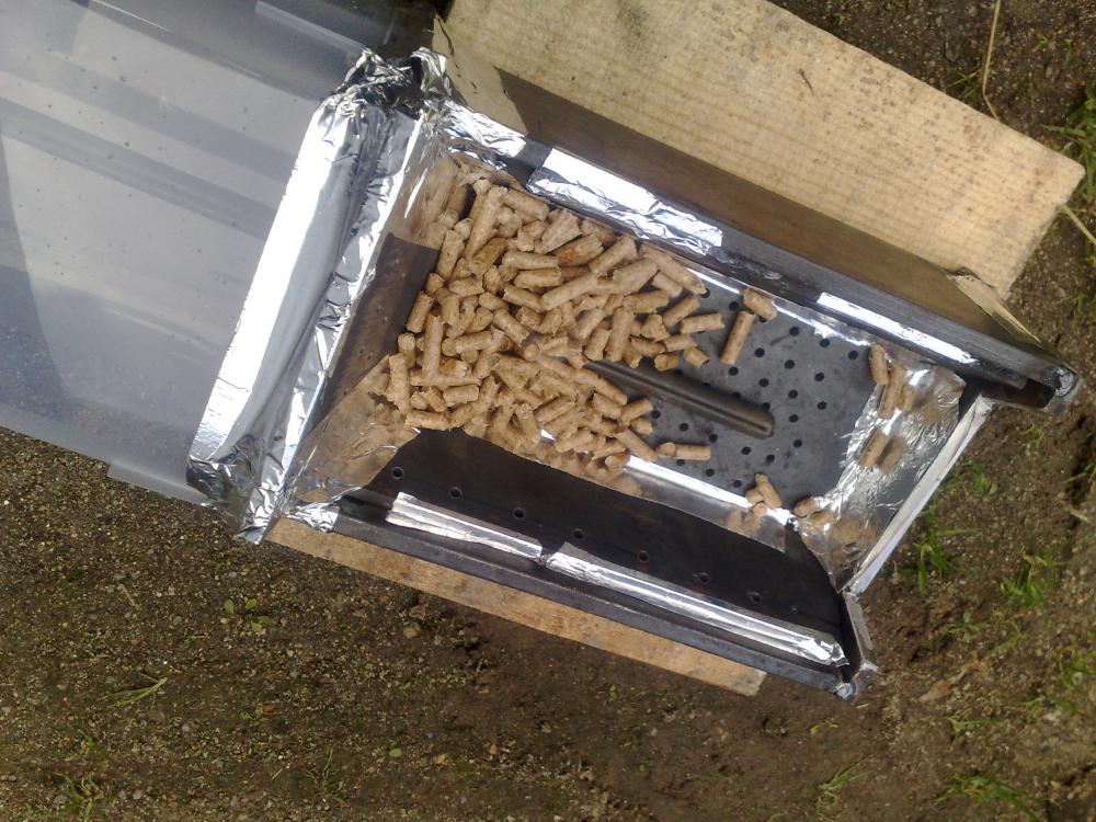

Hola!
Primera prueba, creo que con exito.
Si, parece que arde bien. ¿Cuanto te ha tardado en encender? Por otro lado yo igual buscaría una resistencia más corta, parece que te sobra demasiada ¿no?
Bueno, queria comentar que la prueba estuvo bien.
Creo que comparando la segunda parte del video de josecastell con la primera, a la base le corto un trozo,
pues a la mia pienso que le pasa igual,me pase de largo, un poco mas corto tambien baldria,porque a la punta no llegan los pellets.
Comentar que el trozo de carton que veis encima del ventilador es para regular la entrada de aire y que despues seria mejor
con un regulador de velocidad.
jwladi, no encontre una resistencia mas corta.
Lo que me preguntas del tiempo no lo controle,pero al principio tardo un rato.
Heche los pellets,conecte la resistencia y cuando empezo a hechar bastante humo conecte el ventilador.

Ay que ver como te lo apañas con material reciclado te felicito,dime que tal te funciona en el encendido lo digo por el humo o as puesto un extractor para producir el tiro forzado.
