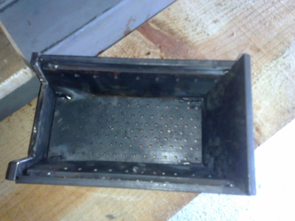

No se si saldra la foto,que os parece.
Archivo adjunto 4629

Joer que currado!! Hemos respondido a la vez xD
¿Te falta el agujero para la resistencia y la conexión para el ventilador? ¿O no vas a poner?
Y ya que estoy, ¿que tal se taladra la chapa tan ancha?

Ni se te ocurra lo petas al momento,
Entonces me tendre que ir a uno de elevalunas, porque los motorreductores valen una pasta. ¿Se os ocurre alguna otra solución que no suponga desembolsar 200€?
Un problema que veo en ese modelo de quemador, que es el mismo que el de josep, es que debajo de la parrilla se supone que hay una cámara por la que entra el aire, que acabará llenandose de ceniza ¿no? Yo pensaba hacerme esa parte (la que está debajo de la parrilla) corredera. ¿Cómo lo veis?
