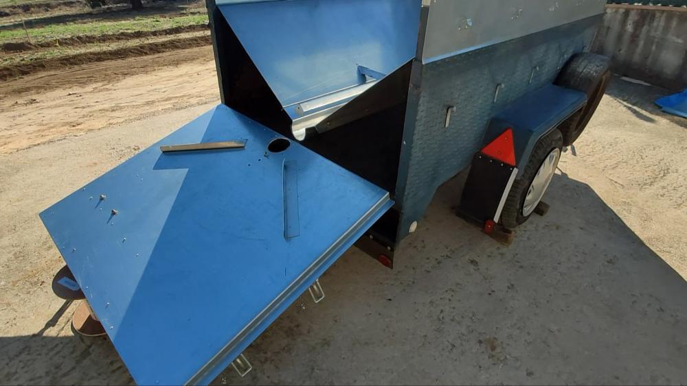

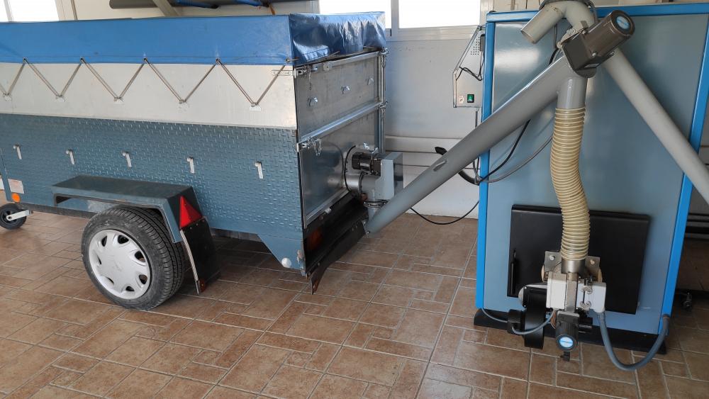

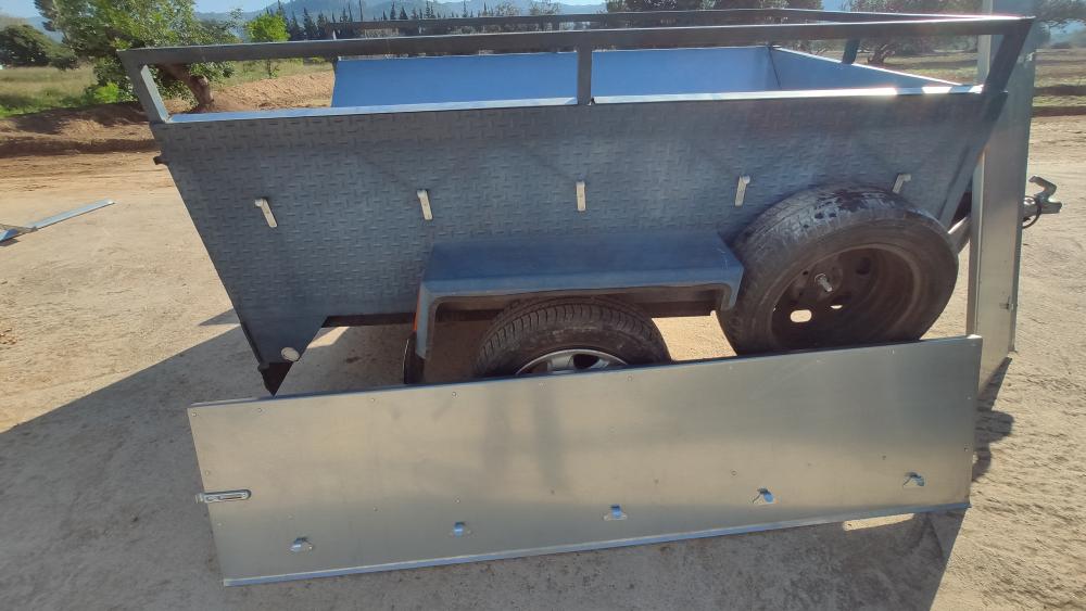

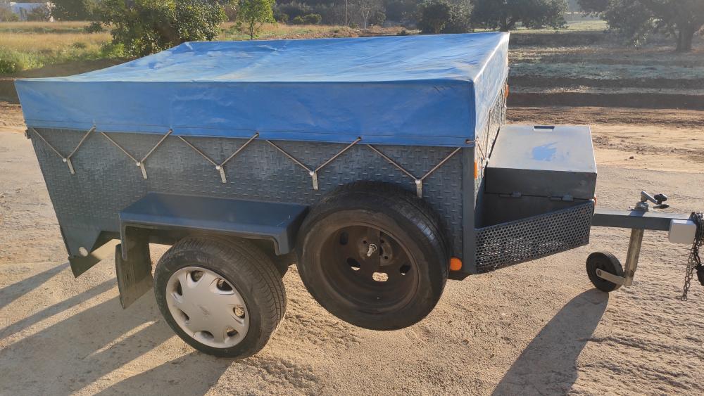

Buenas noches foreros,
Ya llevo unas cuantas temporadas utilizando biomasa para calentar mi casa y si te sale económico si como es mi caso utilizo cascara de almendra entera o bien astilla.
El inconveniente esta en que yo mismo boy directamente al proveedor con el remolque para llenarlo y de vuelta a casa traspasar del remolque a la tolva, des pues de darle vueltas al tema a principio de temporada me surgió la idea de adaptar el remolque en tolva tal como se muestro en las fotos.
Archivo adjunto 21943
Archivo adjunto 21944
Archivo adjunto 21946
Archivo adjunto 21945
El montage se realiza en veinte minutos y cuando se termina la temporada se desmonta de nuevo.
Espero que aporte ideas a foreros con la misma situación.
Seguramente en unos días tendré listo el video aportando detalles de toda la adaptation.

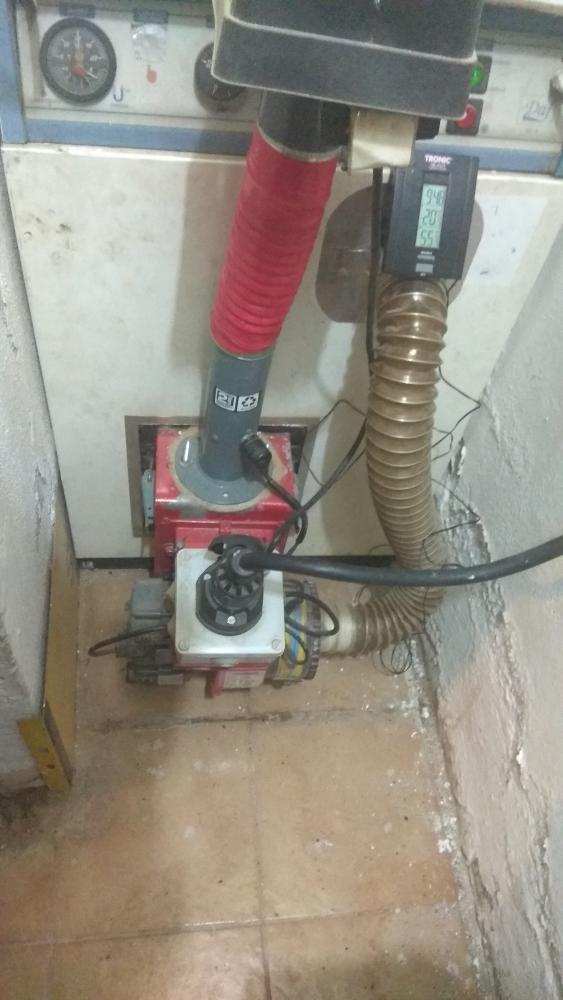

Cambiando de tema, creo que los que utilizamos aún nuestro quemador casero deberíamos compartir nuestras experiencias, nuestras mejoras y en fin, como nos va con el invento, la verdad es que cuando entro en el foro me da un poco de rabia, esto parece teletienda, cuando entro en el foro o busco información o busco dudas para ayudar a resolverlas, no busco comprar nada y menos sin garantía creo que se ha olvidado el sentido del foro, creo que nadie entró aquí con la intención de comprar un quemador, no quiero que nadie se ofenda pero veo que esto ha perdido toda su esencia, para predicar con el ejemplo mañana subiré unos vídeos de las mejoras que he realizado y así seguir compartiendo información.
Archivo adjunto 22004
Archivo adjunto 22005
Modificación que he echo. Hacer orificios de 6 cm en tapa de la caldera y ventilador y poner tubo para que el aire aspirado por el ventilador entre caliente al quemador… sobre 60° entra el aire, cuando está la caldera a pleno rendimiento.
Buena idea seguramente te aportara algo mas de rendimiento en la combustion. Viendo la foto el espacio es muy reducido, debe ser un engorro la limpieza de la caldera ?
Termino de subir el video de la adaptation del remolque espero que sea de interés, para mi a sido un gran desahogo esta temporada con una autonomía de casi tres semanas sin tener que traspasar del remolque a la tolva la cascara o astilla.

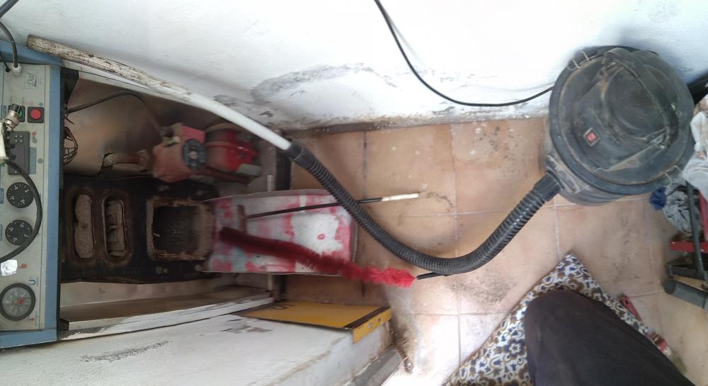

Dicen que más vale una imagen que mil palabras. Archivo adjunto 22038
La limpieza la hago de rodillas como se ve en la foto.
Ya me he acostumbrado al poco espacio que hay.

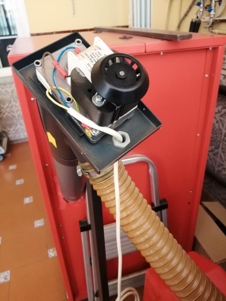

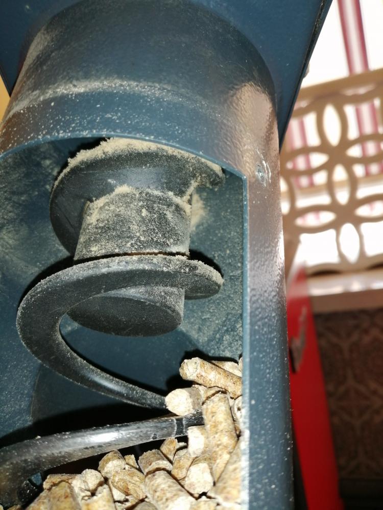

Hola amigos foreros, me gustaría me informarais a ser posible.
Como cambiar el motor sinfín de las fotos que adjunto.
Por la parte de abajo del cajetin donde esta colocado el motor, hay dos tornillos (adjunto foto), supongo que serán para soltar el motor.
Cuando se quita una tapa que lleva el tubo del sinfín, se ve el eje y en la parte de arriba como un muelle con un eje acoplado a la espiral del sinfín.
Mi pregunta se podría cambiar el motor sin necesidad de sacarlo del deposito de pellets, y como sera esa sujeción, pues no me atrevo a realizarlo.
Así como los pasos que deberia de seguir.
Muchísimas gracias de antemano

Hola jujoroso, quitando los dos tornillos que sujetan el motor reductor y después tirando del motor hasta que asome por la parte superior el tornillo que aprieta el sinfin al eje del motor podrás sacarlo.
El inconveniente lo tendrás al realizar la operación a la inversa, para volver a colocar el motor reductor en su posición tendrás que ayudarte de dos tornillos mas largos que mantengan el motor reductor lo mas anclado posible a la base para poder darle corriente y al girar el sin fin se vuelva a su posición inicial.
"TEN MUCHO CUIDADO"
Antes valora si es mejor vaciar la tolva, la operación es mucho mas simple mas costosa pero sin riesgo.

Muchísimas gracias por sus magníficos comentarios, cuando me llegue el motor que tengo pedido.
Seguiré sus indicaciones y por su puesto vaciare la tolva.
Tan solo comentarle que las conexiones eléctricas del motor van arriba y por la parte de afuera de dicho motor.

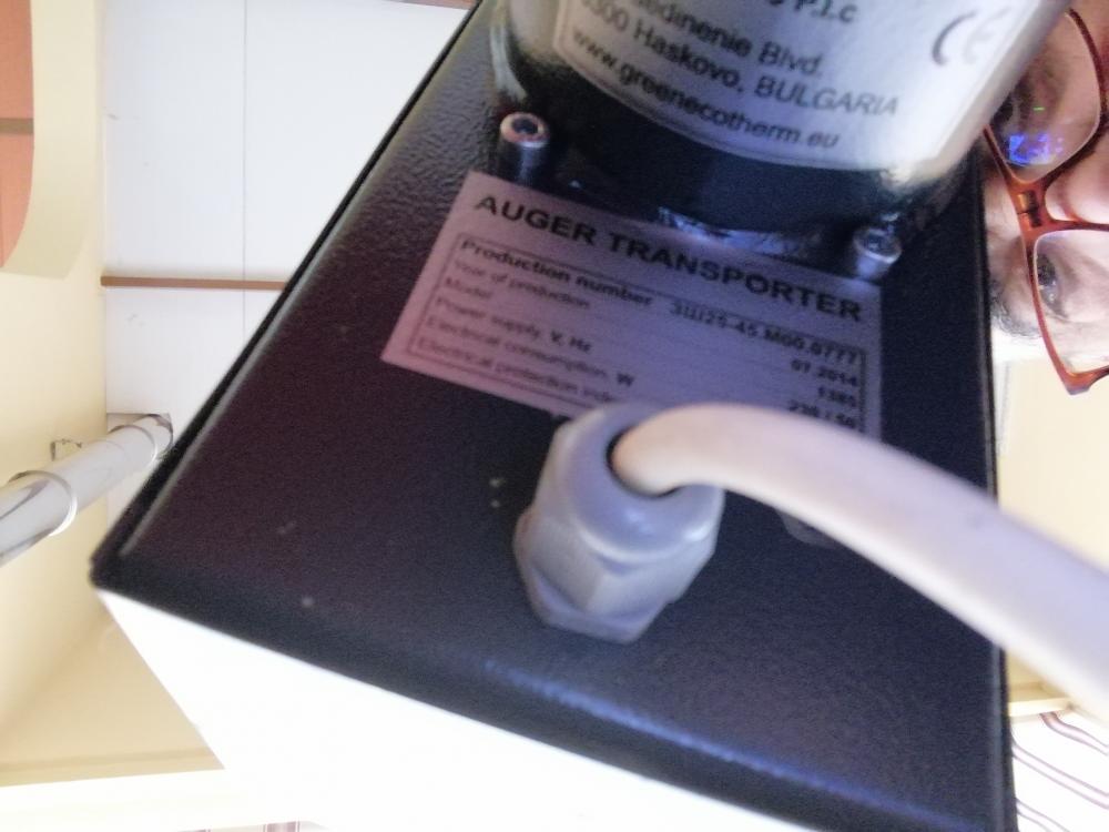

Hoy he recibido el motorreductor, nuevo eje de 12mm de grosor y 30mm de largo.
Mi pregunta se podria montar uno igual pero con menos grosor del eje.
Pues me a costado mucho hacerme con el mismo.
Marca GGM de korea.

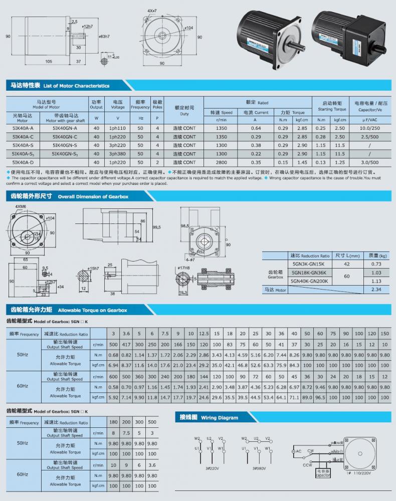

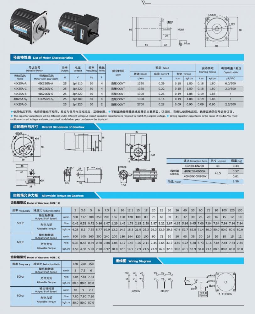

Los motorreductores de entre 15w y 25w el eje es de 10mm a partir de 40w es de 12mm, es debido su fuerza de torsion. En tu caso la próxima ocasión de tener que sustituirlo se podría adaptar por uno de 25w de igual rpm del original mucho mas robusto.
Acompaño tabla, las medidas son standard para todos los fabricantes.
Archivo adjunto 22189 Archivo adjunto 22190
