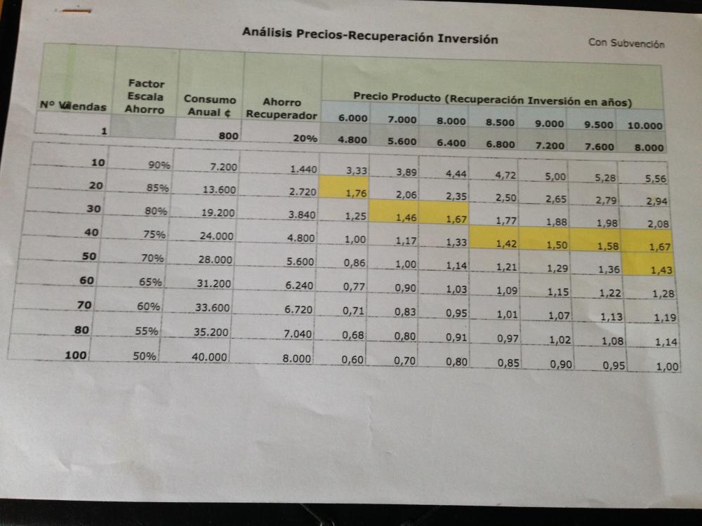

Esto es un estudio hecho con un 20% de ahorro para comunidades de vecinos en cuanto tiempo se amortizaba dicho recuperados con el ahorro si hubieran sabido esto muchas comunidades de vecinos no se hubieran cambiado tan fácil a la biomasa hubieran esperado un poco mas de tiempo para haber visto resultados
Archivo adjunto 17886Archivo adjunto 17886
El ahorro es considerable ..supongo que no se tarda mucho en amortizar el precio del recuperador .Ahora mismo me e estado fijando en mi caldera de leña .Tenia el agua a 55 grados i la salida de humos la tenia a 120 grados . Una ruina de caldera ...i si se abre el tiro se be por dentro la llama que sale por la chinenea .
