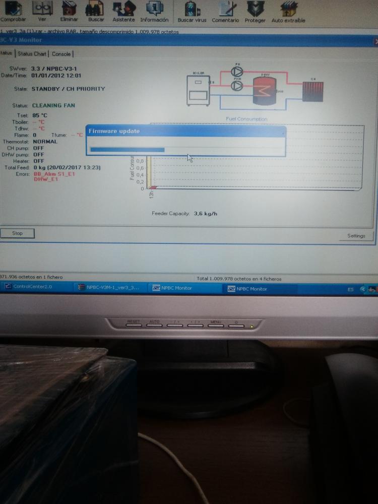

    Voy a mirar,he probado todos los puertos,la primera instalacion me la hace bien,en la segunda es donde tengo problemas y me raya porque aveces se corta antes y otras despues,algunas veces se cae justo al empezar y otras acabando y ya no se por donde cogerlo incluso he desactivado el antivirus por si acaso
    Aparte me da estos errores que no se que son:Quemador de biomasa casero-img_20170220_133333.jpg

    Buenas jomalamar,he comprado un cable para conectarme directamente al puerto serie pero no me lo detecta,he habilitado en el puerto de conexiones com 1,2,3,4,5......o no se avilitar el puerto serie o no se que me pasa pero no se conecta,podrias explicarme?
    Un saludo y gracias por todo

    Bueno,decir que ya tengo solucionado el tema del controlador,al final y con la ayuda de Juancar269 hice un cable serie-serie,es fácil pero tuve que apañarme unas gafas lupa porque los terminales son muy pequeños y sin ellas hubiera sido imposible.Un saludo Juan Carlos.

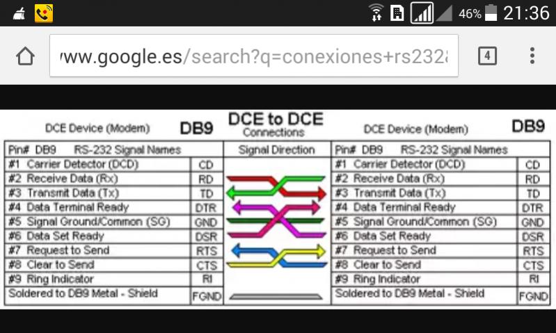

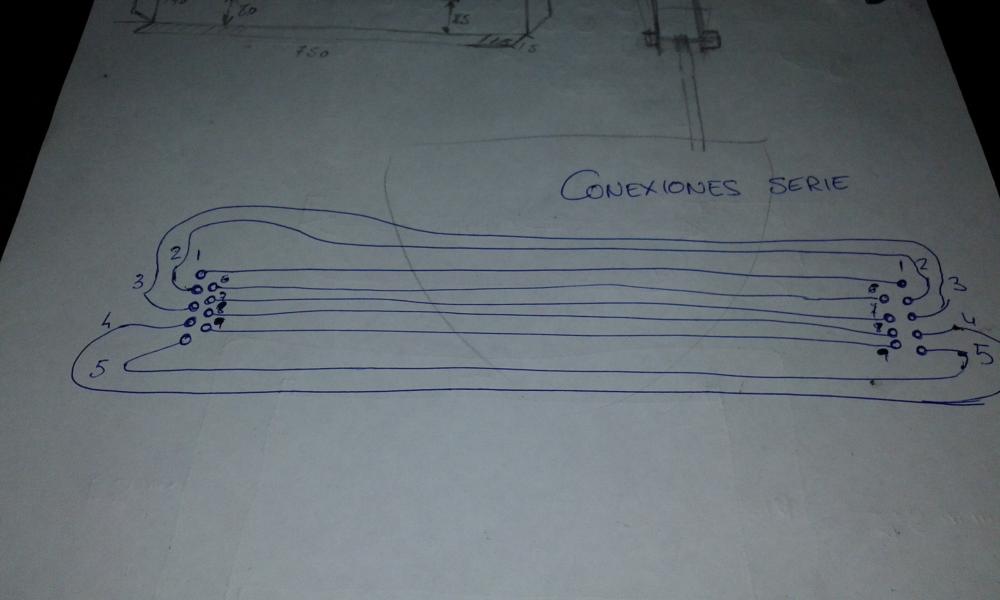

    Me alegro que lo hayas solucionado.
    Por si alguien se queda con la duda decir que los cables serie o modem comprados en las tiendas no sirven.
    El problema se soluciona construyendo un cable con dos conectores DB 9 uno macho y otro hembra y soldarle 9 hilos, pin 1 a pin 1, pin 2 a pin2 y asi hasta el 9.
    Una solucion practica es quitarle el cable con un conector y soldarle otro en el otro extremo.Quemador de biomasa casero-screenshot_2017-02-27-21-36-17.jpg
    Este es el esquema de un cable comprado.Quemador de biomasa casero-img-20170227-wa0005.jpg este es el que tenemos que hacer y Quemador de biomasa casero-img-20170227-wa0008.jpg asi debe quedar.
    Disculpad como ha quedado pero creo que se entiende bien.
