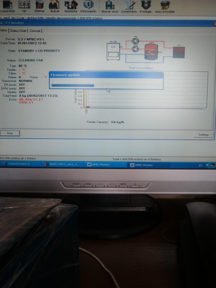

Voy a mirar,he probado todos los puertos,la primera instalacion me la hace bien,en la segunda es donde tengo problemas y me raya porque aveces se corta antes y otras despues,algunas veces se cae justo al empezar y otras acabando y ya no se por donde cogerlo incluso he desactivado el antivirus por si acaso
Aparte me da estos errores que no se que son:Archivo adjunto 16164

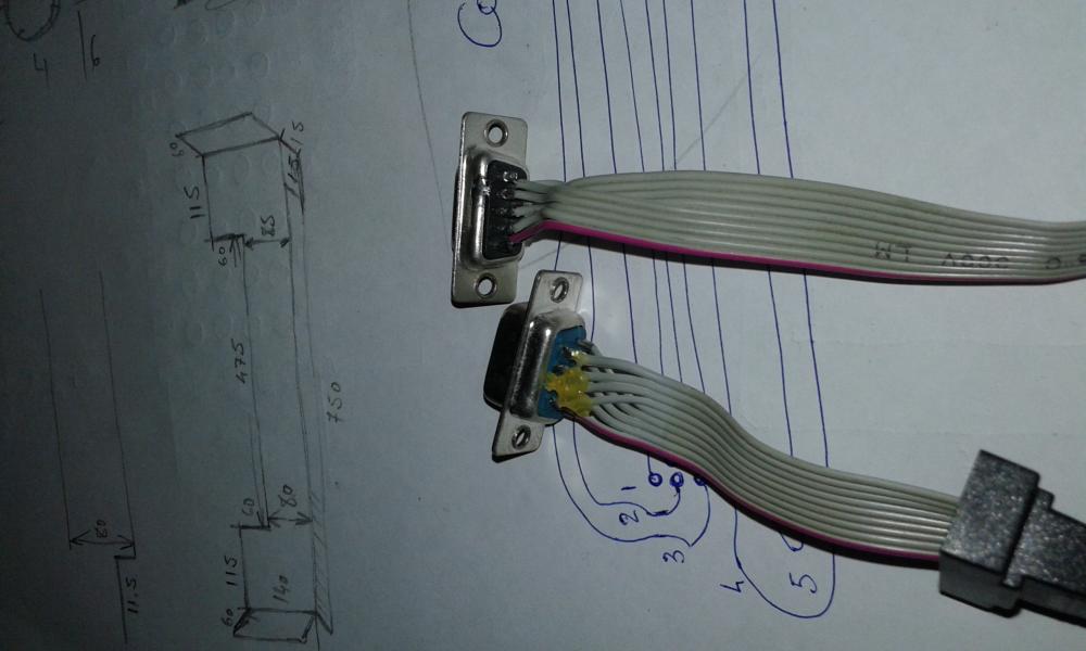

Bueno,decir que ya tengo solucionado el tema del controlador,al final y con la ayuda de Juancar269 hice un cable serie-serie,es fácil pero tuve que apañarme unas gafas lupa porque los terminales son muy pequeños y sin ellas hubiera sido imposible.Un saludo Juan Carlos.
3 Archivos adjunto(s)
Me alegro que lo hayas solucionado.

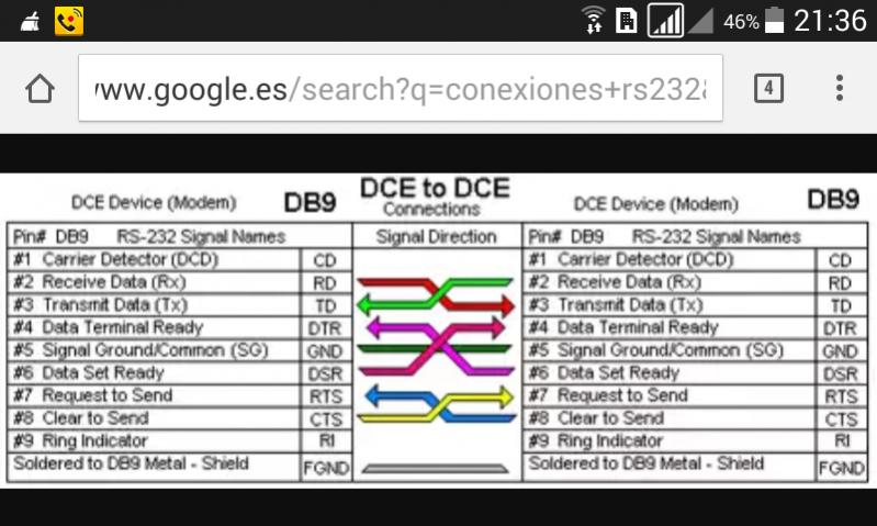

Por si alguien se queda con la duda decir que los cables serie o modem comprados en las tiendas no sirven.

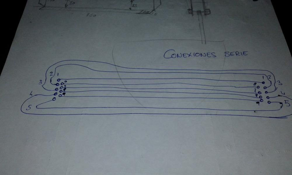

El problema se soluciona construyendo un cable con dos conectores DB 9 uno macho y otro hembra y soldarle 9 hilos, pin 1 a pin 1, pin 2 a pin2 y asi hasta el 9.
Una solucion practica es quitarle el cable con un conector y soldarle otro en el otro extremo.Archivo adjunto 16218
Este es el esquema de un cable comprado.Archivo adjunto 16219 este es el que tenemos que hacer y Archivo adjunto 16220 asi debe quedar.
Disculpad como ha quedado pero creo que se entiende bien.
