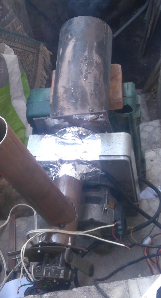

Aqui os dejo unas fotos de la joya jaja
He hecho algun taladro mas a lado de la boca del sinfin para que entre mas aire lo he probado y al principio salia mucha zorrera (humo para quien no lo entienda) pero al rato es como si le hubiese saltado el turbo y ha desaparecido el humo y a salir parte de la llama por el cañon, me ha sorprendido porque lo tengo largo aun a esperas de cortarlo y no esperaba de que iban a salir las llamas
Por cierto alquien sabe de que material exacto es el cuerpo de los quemadores de gasoil?

Buenas noches Toñin redin. si ya te leiste todo el hilo, seguro que ya solucionaste el problema de retroceso de llama,si no terminaste, te digo que el principal problema del retroceso de llama,es por poco flujo de aire desde la parte trasera del cañon. comentas que le hiciste mas agujeros al rededor del tubo sinfin, bueno pues si no se soluciono el problema, tendras que hacerle mas.Resumiendo,para que se establezca una corriente de aire hacia la salida del cañon las entradas de aire a la camara de combustion tiene que ser mas la trasera que la de la parrilla.
Espero no liarte con mi comentario,y que te sirva de ayuda.
saludos y suerte.

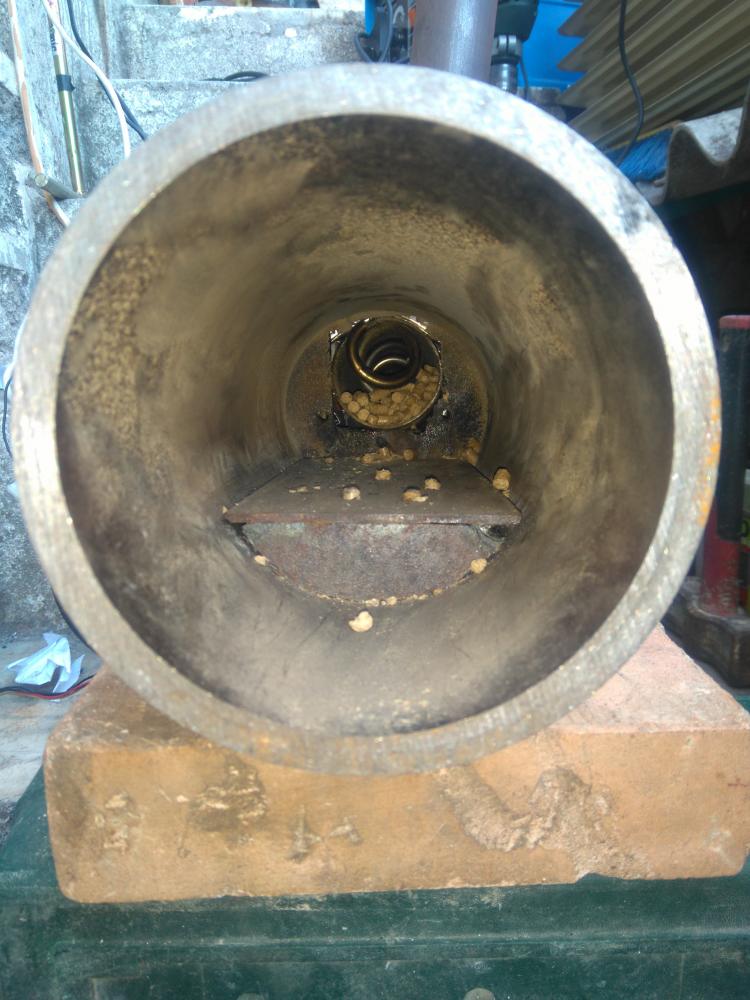

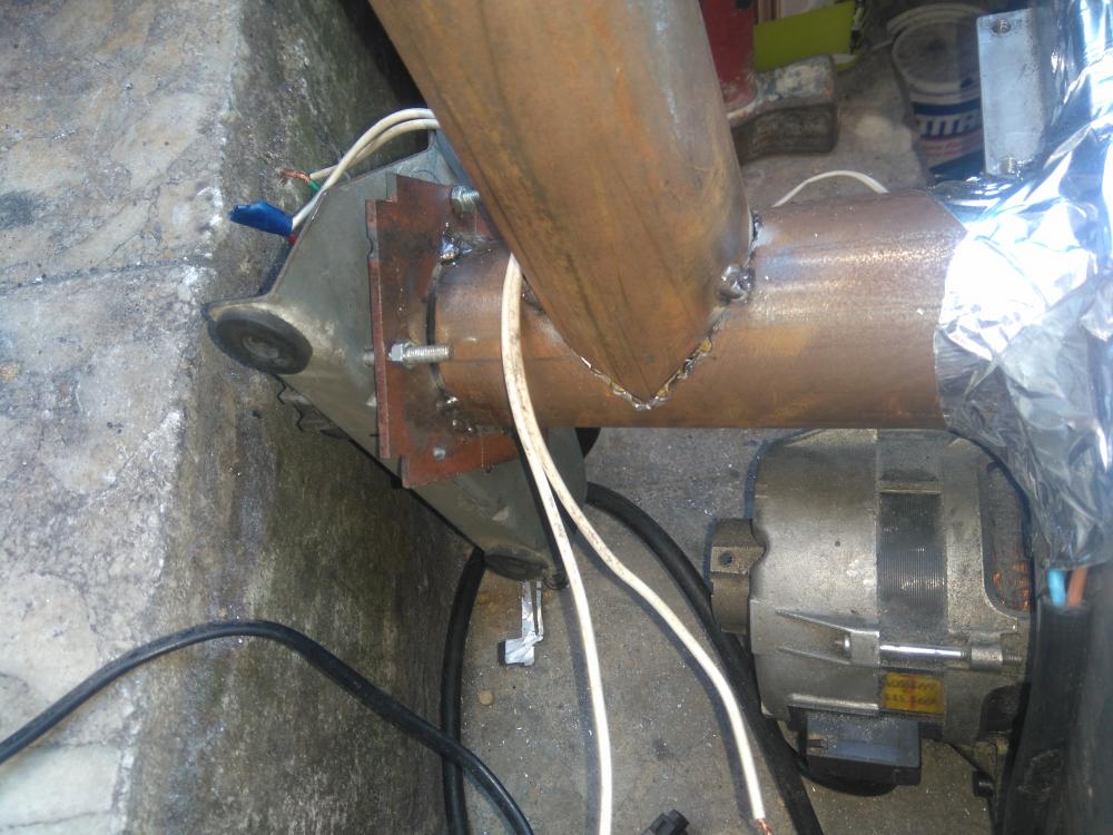

Hola soy nuevo en el foro i estoy haciendo un quemador ,ia que veo que es posible gracias a bosotros. empiezan los problemas: sinfin de 45 con tubo de 45. No e montado aun el motorreductor porque veo que con la mano va muy duro aveces casi ni se puede. Pongo tubo de 63 ? Sera eso .espero opiniones gracias a todos .

Hola atrevido,no pones mucha información de como vas a realizar el quemador, un sin fin o dos, parrilla plana o tubular y otros tantos detalles de como lo quieres hacer.En este hilo hay mucha información construir un quemador mas o menos viable y no cometer muchos errores.Por mi parte dentro de lo que yo tengo, mi sinfín es de 35 y el paso es de 60, el tubo es de 50 y el largo es 140 entre la entrada y la salida a la cámara de combustión. El tornillo esta montado dentro del tubo excéntrico, es decir que tiene toda la holgura en la parte superior , lo hice de esa manera por que también quemo astilla.
Espero no liarte y te sirva de algo esta informacion.

Buenas atrevido, yo no te puedo ayudar mucho ya que soy nuevo en esto tambien, lo unico que se me ocurre es que el motor no tenga la suficiente fuerza para arrastrar el sinfin, el sinfin tiene buena holgura en el tubo o esta apretado? A mi me paso algo parecido ya que hice el tornillo bastante justo al tubo y cuando arrancaba iba bien pero a veces se quedaban atascados pellets entre el tornillo y el tubo y el motor al no tener fuerza se paraba, tambien esta la opcion de poner un motor potente y que rompa el pellet en caso de que se quede atascado.
