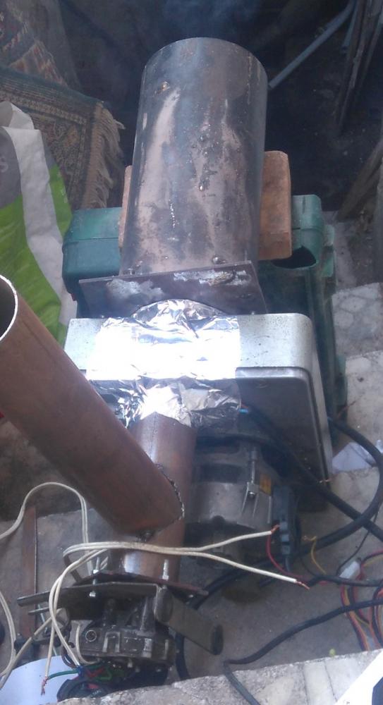

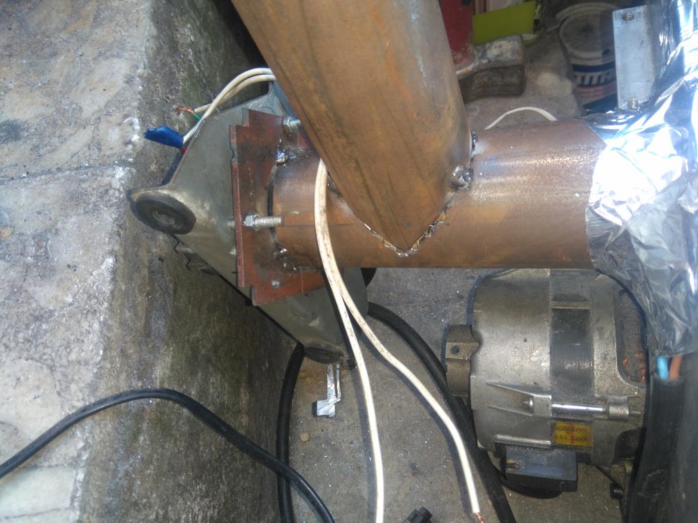

Aqui os dejo unas fotos de la joya jaja

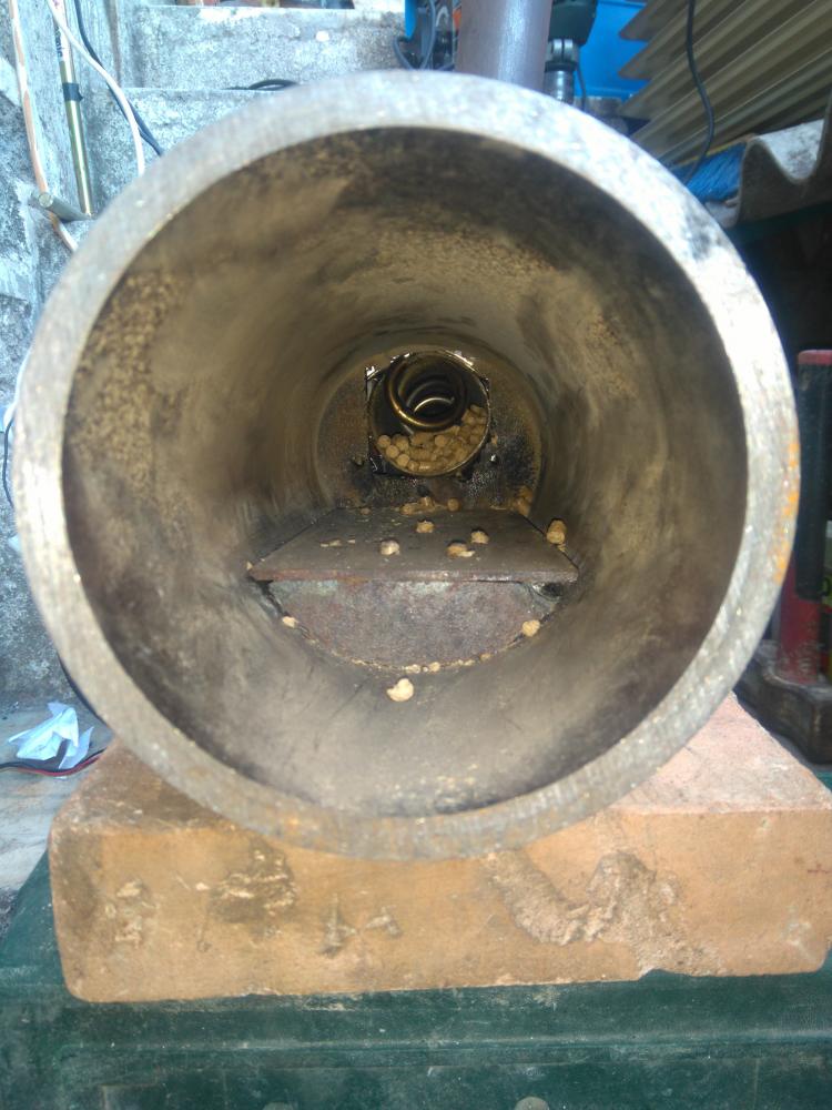

He hecho algun taladro mas a lado de la boca del sinfin para que entre mas aire lo he probado y al principio salia mucha zorrera (humo para quien no lo entienda) pero al rato es como si le hubiese saltado el turbo y ha desaparecido el humo y a salir parte de la llama por el cañon, me ha sorprendido porque lo tengo largo aun a esperas de cortarlo y no esperaba de que iban a salir las llamas :icon_biggrin:
Por cierto alquien sabe de que material exacto es el cuerpo de los quemadores de gasoil?
Archivo adjunto 15755
Archivo adjunto 15756
Archivo adjunto 15757
Buenas noches Toñin redin. si ya te leiste todo el hilo, seguro que ya solucionaste el problema de retroceso de llama,si no terminaste, te digo que el principal problema del retroceso de llama,es por poco flujo de aire desde la parte trasera del cañon. comentas que le hiciste mas agujeros al rededor del tubo sinfin, bueno pues si no se soluciono el problema, tendras que hacerle mas.Resumiendo,para que se establezca una corriente de aire hacia la salida del cañon las entradas de aire a la camara de combustion tiene que ser mas la trasera que la de la parrilla.

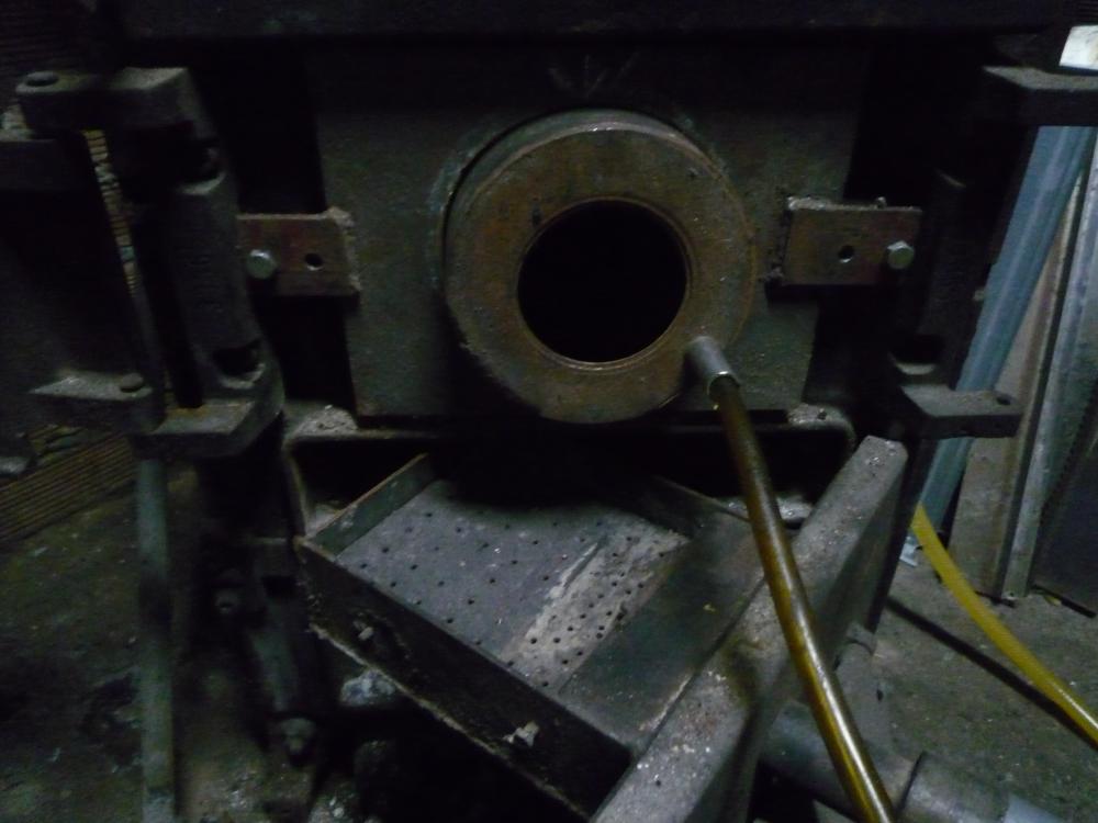

El quemador que intento hacer es como uno de yutub ,para no canviar puertas de caldera que solo tiene una i la necesito para limpiar cenizas.meto el sinfin por donde se saca la ceniza en una caldera de leña. Tine un tiro con cadena que suve i vaja solo .por alli quiero meter mi quemador. Es un agujero de media luna.provare de poner un tubo de 65 con el sinfin de 45 haver que pasa .el si fin es de los flexibles.
Bien, creo que con esas medidas de sinfin y tubo el problema de atascos los tienes solucionados.Ahora te queda todo lo demás,mi consejo es que subas fotos con los detalles que quieres hacer a la caldera,siempre puede haber alguien dispuesto a darte alguna idea.

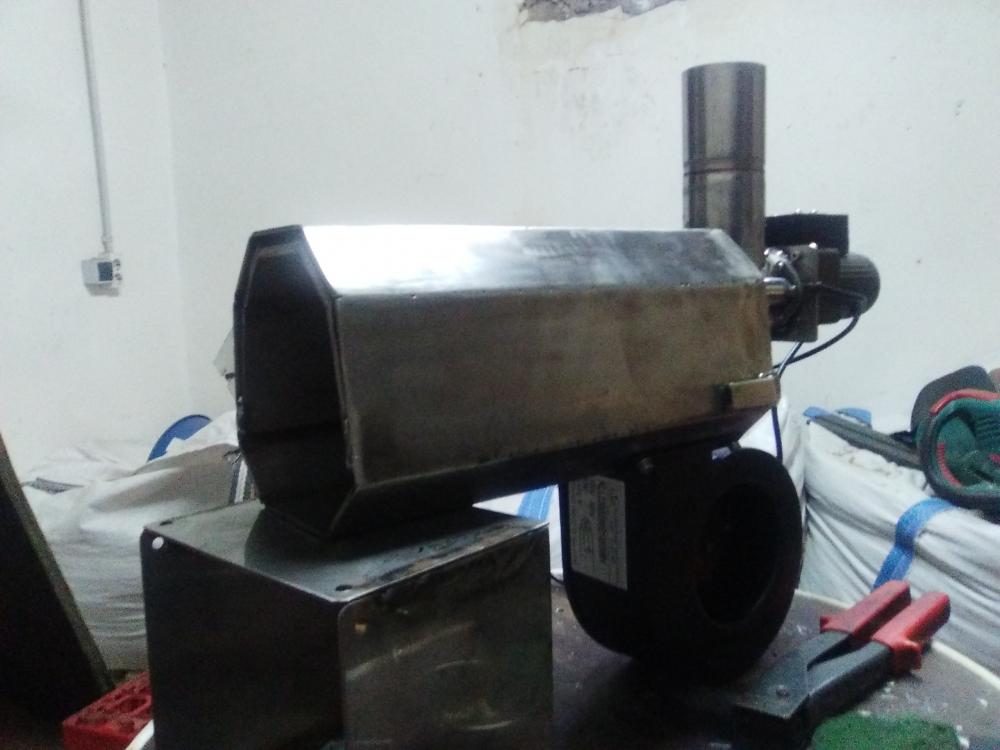

Buenas tardes compañeros,aqui os dejo un adelanto de mi nuevo quemador,Archivo adjunto 16050
😃 Pues está chulo.... puedes añadir fotos.del sistema de limpieza?
