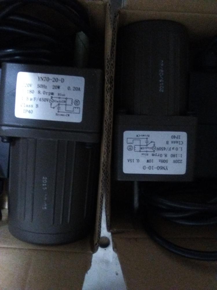

Archivo adjunto 15251Empieza la pretemporada.
Buena Llama
Buena pinta tiene esos motores donde lo pillastes?
Enviado desde mi SM-G360F mediante Tapatalk
Buenas collado,en AIDF Tienda Recambio Repuesto ORIGINAL Mantenimiento Reparacion Servicio Tecnico OFICIAL caldera aire acondicionado calefaccion - AIDF - Venta de repuestos, recambios de calderas, calentadores, termos, aire acondicionado, estufas, hidro-estufas (repuestos domusa) 165,30 los dos,portes incluidos

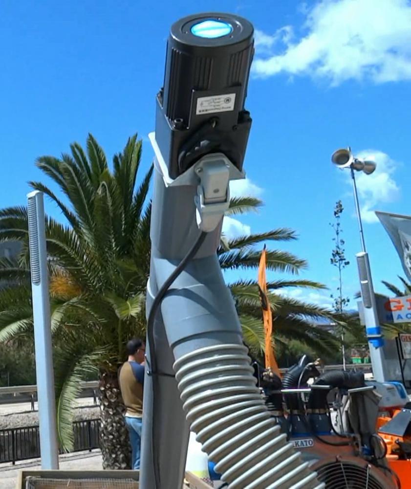

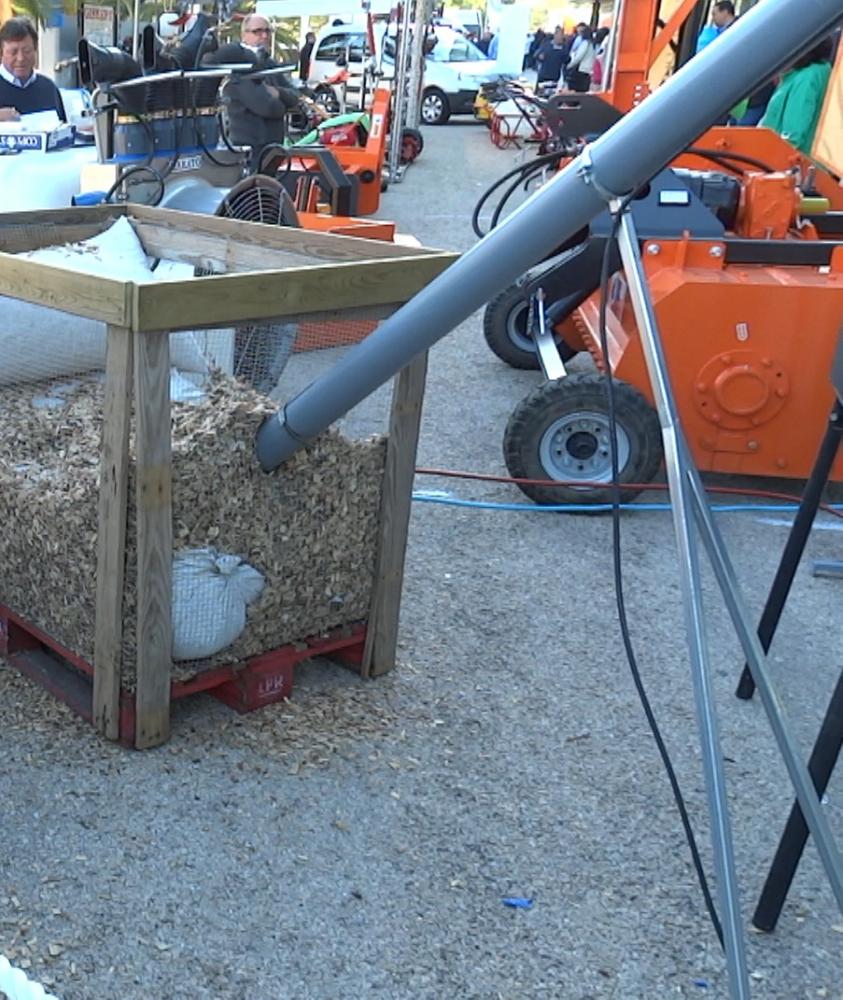

Hola de nuevo,si estas en lo cierto el sistema por cadena es mucho mas complejo y mas caro pero tiene sus ventajas,espero poder detallarlo a mediados de noviembre con un nuevo diseño de tolva compacto que no tiene nada que ver con el diseño anterior.
Si quieres utilizar sinfin flexible es lo mas sencillo pero te dara algun problemilla como minimo utiliza tubo de 90 y el sinfin no mas de 53 tendras que aumentar el espacio entre espira estirandolo el doble de su estado,te muestro varias fotos de uno que fabrique con tubo de pvc funciono perfectamente mañana y tarde durante tres dias sin problema.
saludos y ya nos contaras.

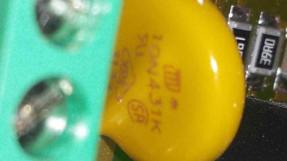

A ver si alguien me puede ayudar con la placa de naturella y me puede decir de que valor es un condensador cerámico que tiene la placa justo después de la entrada de corriente entre los dos fusibles. Es que esta fulminado. Gracias de antemano y saludos
Archivo adjunto 15559
10N431K parece que pone
No es un condensador, es un varistor, para proteger de sobretensiones.
Está conectado en paralelo con la entrada, después del fusible.
En estado normal y con un óhmetro, marca infinito o R muy alta.
Porqué dices que esta quemado?
275V 45J Metal Oxide Varistor 10N431K (5 Pack)
Gracias. Esta desintegrado, por una subida de tensión por falta del neutro en la red. Se fueron los fusibles de la placa pero no se dañó la placa gracias al varistor. Parecía que era un condensador. Gracias de nuevo.
