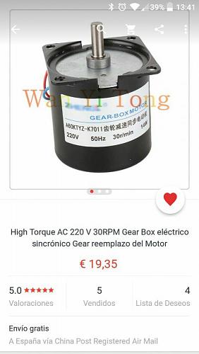

    Hola a todos, estoy intentando hacer un quemador, me he leido caso todo el hiloe pero mi principal duda está en el motor para el sinfin que cogería el combustible de la tolva y lo dejaría caer en el quemador. Por lo que he leído los motores de los limpiaparabrisas a la larga no valen, es mejor poner uno a 220v y unas 20 o 30 rpm, corregidme si me equivoco.
    Muchas gracias a todos!!

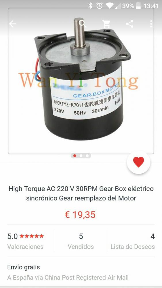

    Algo así????

    Exactamente, jonalmar lo ha explicado perfectamente.
    En todo caso si practicamente todos los fabricantes de calderas y quemadores montan motores de 5 a 8 rpm por algo será.
    Edichispa ese motor funciona pero se te quemara si o si, es cuestion de tiempo, creeme se de lo que hablo. Yo compre dos y los tuve funcionando pero cogian mas temperatura que el propio quemador aunque puedes reutilizarlos para el sistema de limpieza.
    Haz caso y compra algo fiable y con un duty de 100% que significa que puede funcionar indefinidamente sin problemas mientras que ése es de 20 o 25 como mucho que quiere decir que puede funcionar el 20% del tiempo y el otro 80% debe estar parado de lo contrario se quemara.

    Lo primero muchas gracias por contestar!!!
    Me podéis decir algún fabricante o tienda que tenga de esos motores que dices, que coste tienen mas o menos??
    Perdón por tanta pregunta y gracias de antemano.
    Edito: busco y busco por internet y solo encuentro motores así en aliexpress o alibaba, es decir de la mismisa china, no me fió mucho la verdad.

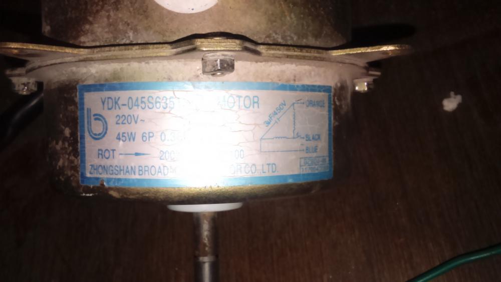

    Edichispa el motor del sinfin interno que tengo en mi quemador es como el de la foto llevo dos inviernos con el, me va muy bien de momento. y son muy economicos (tengo otro de repuesto por si me falla). los sinfines ponlos mejor de tubo de 60

    Hola,tengo una duda,me valdría este motor para el ventilador,podría controlarlo naturela?Quemador de biomasa casero-1455645796634-1454022483.jpg
