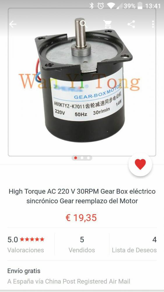

Edichispa ese motor funciona pero se te quemara si o si, es cuestion de tiempo, creeme se de lo que hablo. Yo compre dos y los tuve funcionando pero cogian mas temperatura que el propio quemador aunque puedes reutilizarlos para el sistema de limpieza.
Haz caso y compra algo fiable y con un duty de 100% que significa que puede funcionar indefinidamente sin problemas mientras que ése es de 20 o 25 como mucho que quiere decir que puede funcionar el 20% del tiempo y el otro 80% debe estar parado de lo contrario se quemara.

Muchas gracias, de cuantos watios estaríamos hablando, ¿20-30w?, para comprar el necesario no sea que me quede corto y tenga que comprar otro mas adelante. De revoluciones nos moveriamos entre 10 y 30 rpm verdad.
Enviado desde mi Aquaris E4.5 mediante Tapatalk
Edichispa los quemadores comerciales utilizan mucho los motores marca spg y modelo S8I25, son de 25 watios y las revoluciones creo que no pasar de 16 rpm. Ves subiendo fotos del quemador.

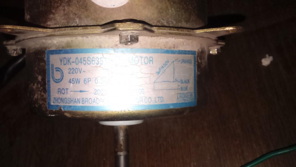

Hola,tengo una duda,me valdría este motor para el ventilador,podría controlarlo naturela?Archivo adjunto 14223
