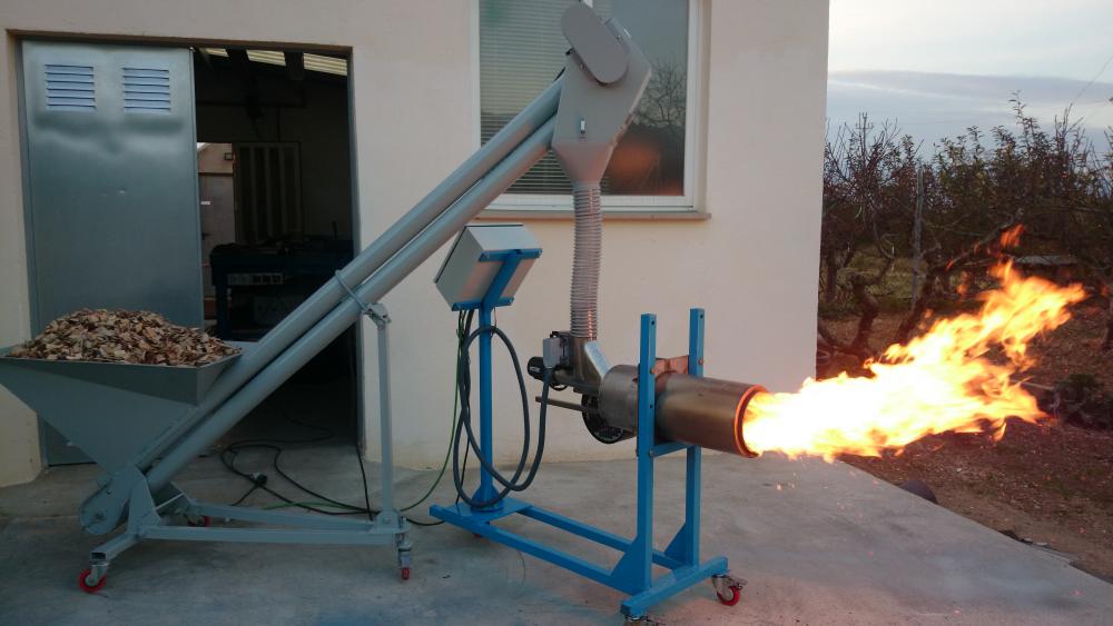

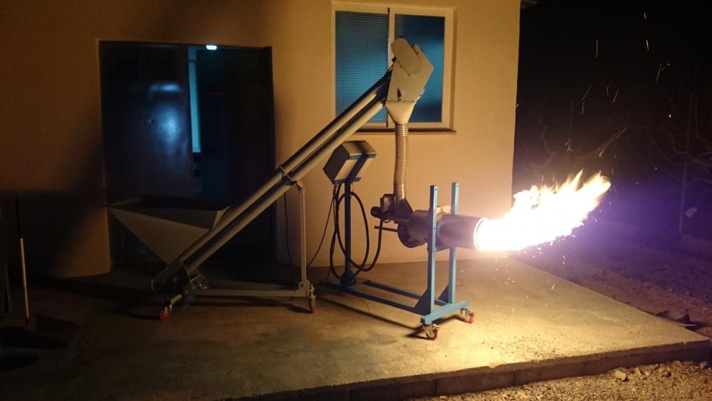

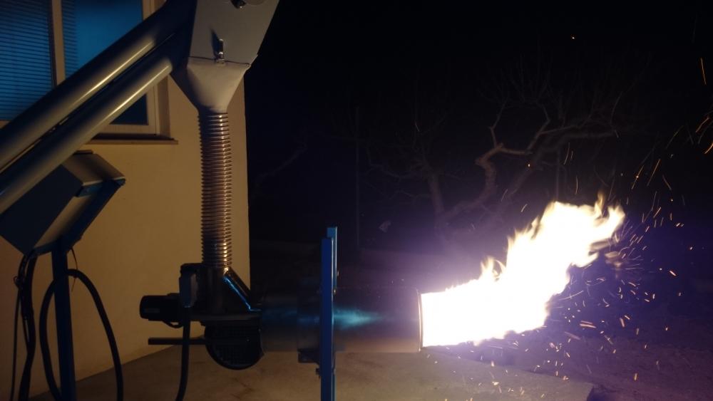

Con respecto a las homologaciones lleva su tiempo en ello estamos,mientras tanto estoy realizando ensayos con astilla de diferentes calibres g50 de maximo para el quemador de 170kw y g10 para los quemadores de 35 kw.
Pongo varias fotos de los ensayos con el quemador de 170 kw utilizando astilla g50,para ello e fabricado una tolva con sistema de arrastre.
Archivo adjunto 13895 Archivo adjunto 13896
Archivo adjunto 13897
Madre mia josep pedazo de dragon. :cool:

Buena afirmación panky,si que es verdad que impresiona el chorro de llama que sale por su boca.

Pongo el enlace del video de la tolva diseñada para el uso de astilla.

Desde varios meses atras tenia en mente poder utilizar astilla G12-20 en los quemadores de 35kw despues de realizar varias modificaciones.
Tras unos dias consumiendo astilla el resultado es sorprendente claro esta para un kilo de cascara de almendra de astilla son 2 k 1/2 para el mismo aporte calorico,tambien me sorprende lo limpio que queda el cañon del quemador despues de tres dias quemando pero como todo siempre tiene que tener alguna pega la densidad lo cual te obliga a tener una gran despensa para almacenarla.

Estupendo trabajo Josep,mi más sincera enhorabuena.Yo también estoy estudiando ese tema más o menos;en mi caso quiero utilizar la viruta que sale de la poda del olivo,para mi sería prácticamente gratis,ya que por la zona donde vivo aún sigue siendo un despojo,no se utiliza para nada,se poda,pasa la trituradora y se tira entre camada y camada,cuando saco a mis perros a pasear suelo ir a los olivares,y al ver toda esa viruta tirada alineada en el suelo pienso que sería interesante probar,has probado ese tipo de viruta? Podrías dar alguna detalle del sistema de arrastre que utilizas en la tolva de astilla?

Tal como apuntas si son virutas mas o menos de tamaño regular yo lo intentaría eso si tendrás que tener un almazen donde puedas almacenar buena cantidad, necesitaras algo mas del doble en volumen con relación por poner un ejemplo como puede ser la cascara de almendra.
El sistema de arrastre que utilizo en la tolva es cadena con aletas de 3/8 con un motor de 40w.
