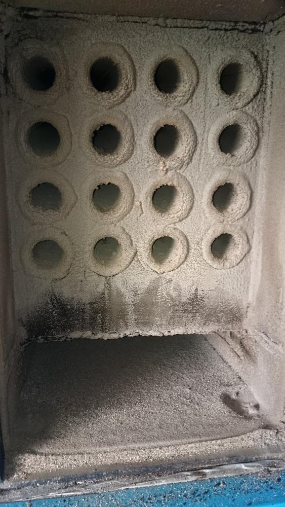

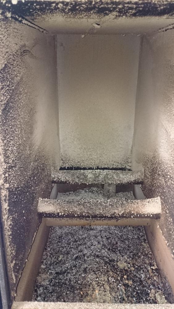

Desde que monte la nueva caldera si os puedo decir que no e limpiado el quemador me e olvidado por completo y llevo gastados unos doscientos cincuenta quilos de hueso,desde mediados de mayo a estado el quemador funcionando para mantener una mínima de 50 grados la caldera para asegurarme que no tuviese fugas y esporádicamente el a.c.s,desde unas semanas atrás me mantiene el a.c.s y en flotación el suelo radiante.
Pongo varias fotos del estado de la cámara de combustión del quemador y de la caldera.
Archivo adjunto 13555
Archivo adjunto 13556
Archivo adjunto 13557

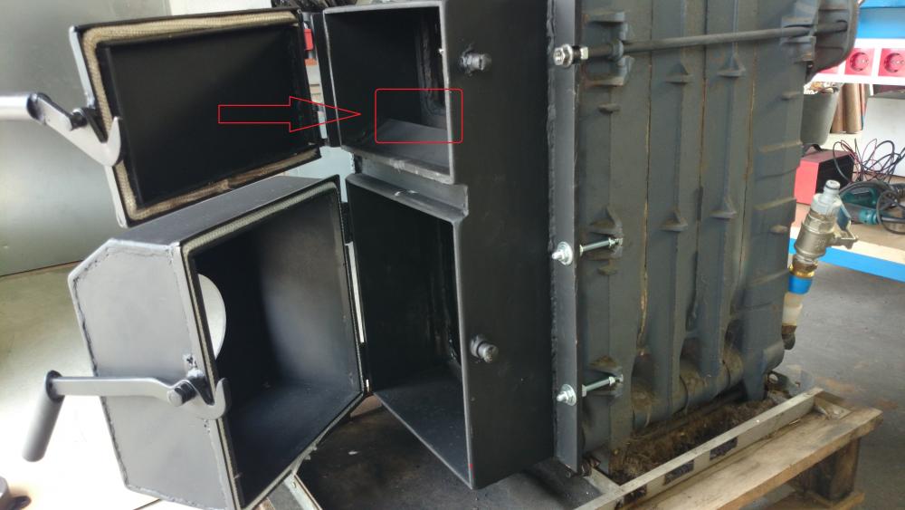

ya puesto si le aumentas la cámara de combustión y le agregas un nuevo paso tal como mostre en uno de los videos el aumento de rendimiento del conjunto caldera quemador sera considerable y mas si quemas hueso.
Archivo adjunto 13567
Hola. eso si que un buen trabajo de chapa, vaya puertas.
Buenas, ya he copiado algo similar.ya contare, con la caldera que tengo los gases se suben a 220 grados, espero bajarlos con la nueva

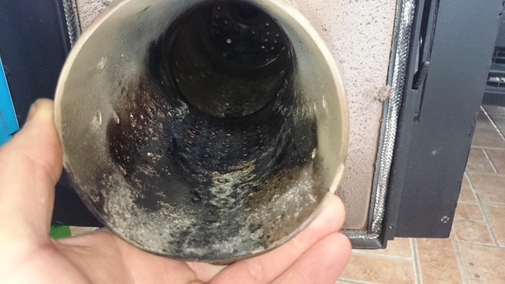

Buenas tardes. Con respecto a la temperatura de los humos yo le hice la limpieza a la caldera con aire comprimido y una pistola de limpiar los filtros que tengo por casa y el resultado me ha dejado con la boca abierta ahora que la tengo encendida la caldera desde el dia 27 del mes pasado. Ha estado encendidoa en este periodo de tiempo 11 horas y los humos no llegan a 100°. El termostato de casa lo tengo 20° las 24 horas.

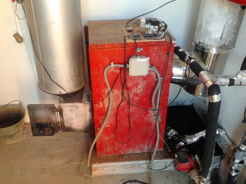

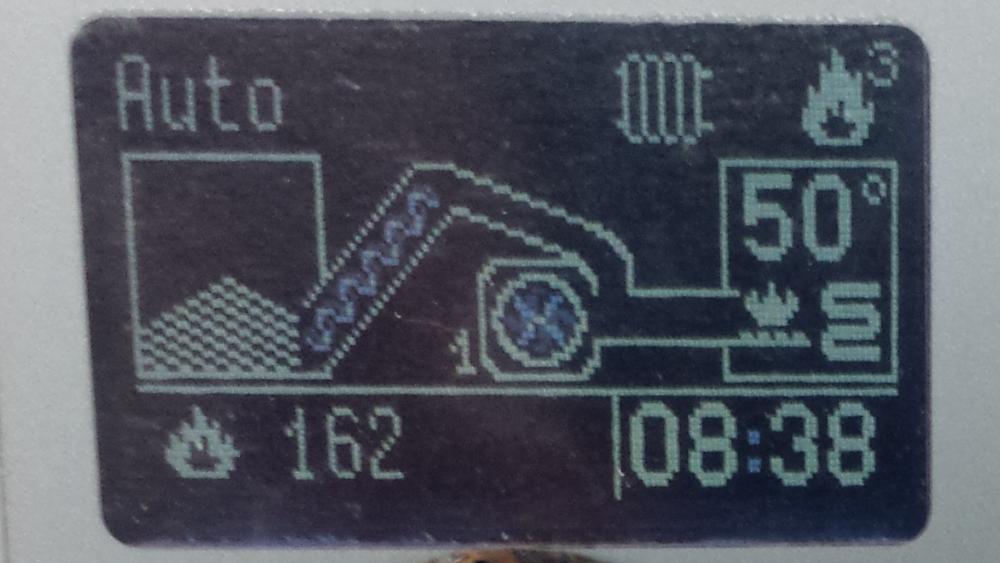

buenas tardes, os enseño la adaptacion de caldera gasoleo a biomasa con un quemador de cascara almendra o hueso melocoton modelo tomas, seguro que todos la conoceis, el tiro se controla con un servo con el arduino y dependiendo de la temperatura del agua de la caldera que se le programe. el coste de los componentes con el arduino aproximadamente 30€, sin contar en las pruebas las piezas quemadas por error de conexiones y los servos hasta que he dado con el adecuado.Archivo adjunto 13628

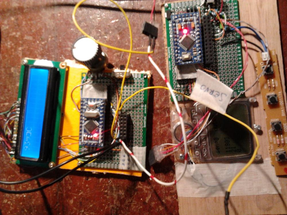

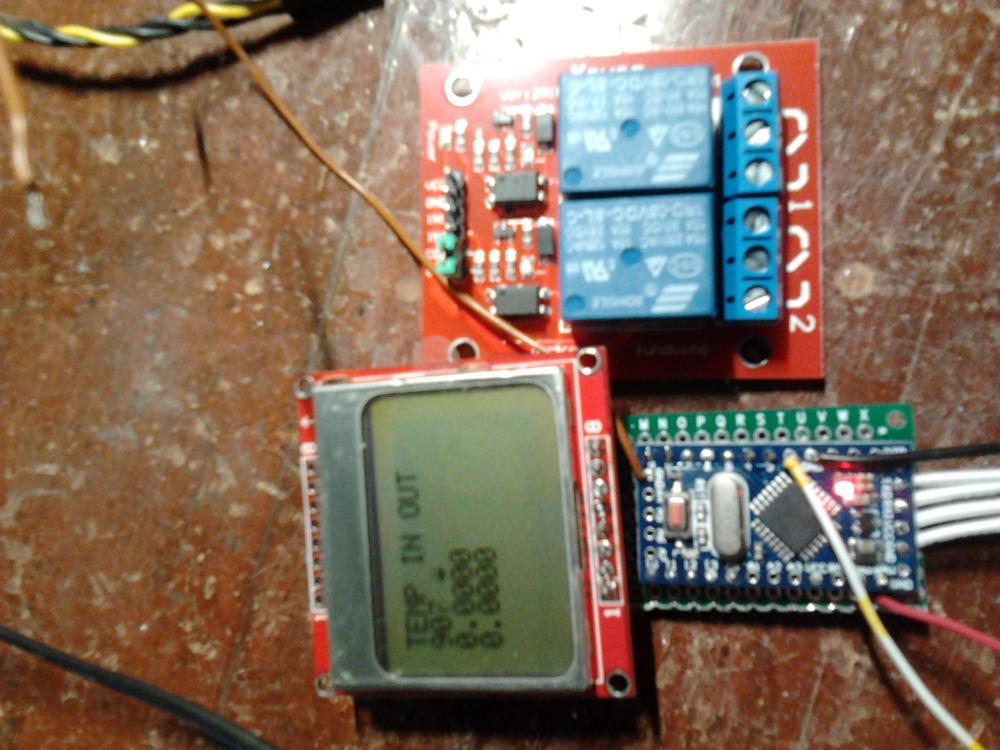

primeras pruebas de pantallas y pulsadores para arduino para controlador de quemador pellet, pantalla lcd 2x16 y otra de nokia 5110, sondas de temperatura ds18b y reles.
Archivo adjunto 13629Archivo adjunto 13630
Desde luego no te falta ingenio buena adaptacion,ya comentaras que tal rinde e visto en funcionamiento estas calderas y la verdad sorprende lo simples que son por ello me llama la atencion.
Con estos valores estas al rendimiento de una caldera de condensacion,tu caldera es adaptada de gasoil??
Este verano estuve tentado a hacer un recuperador de calor en la salida de humos para subirle la temperatura de retorno a la caldera, pero al final por el espacio donde tengo la caldea montada no lo hice pues la mejor solución era ponerlo en el patio en el primer tramo de tubo de chimenea que tengo y por esta zona suele bajar la temperatura bajo cero y me daba miedo que reventase por el hielo algún día.

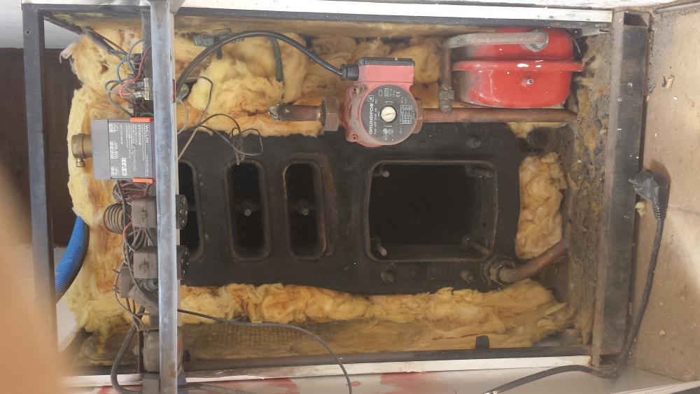

Si Josep mi caldera era de gasoil. Este verano le hice una buena limpieza con aire comprimido y la revesti con aislante.
Archivo adjunto 13638
Este es el resultado final.

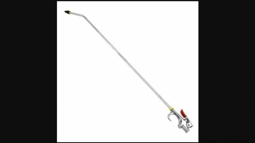

Con un compresor de 10 bares de presion y dos pistola como la de la foto. Ha una de ellas le corte la curva para limpiar el frente en los tres pasos de unos.
