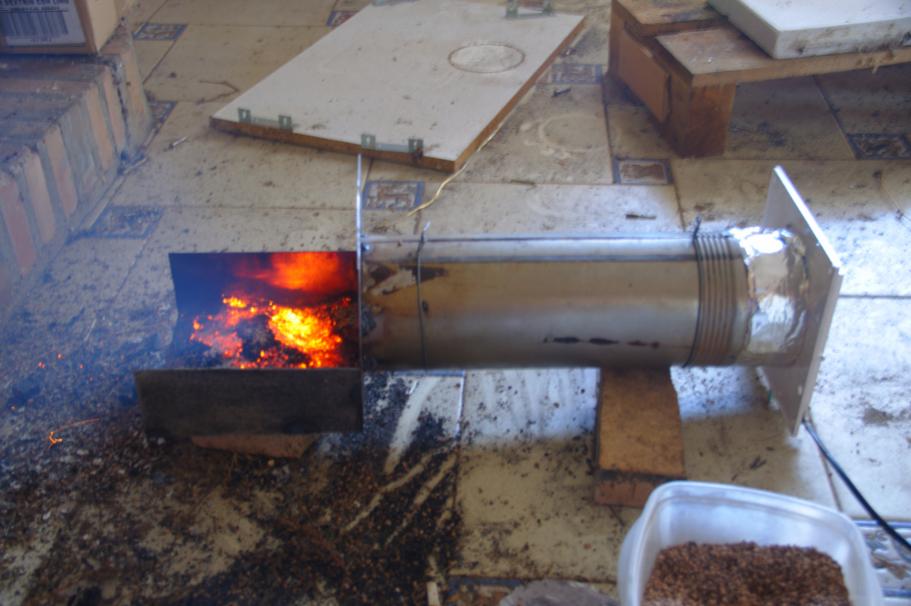

Pues no se, he encendido el hueso de aceituna, y le he puesto el soplante a ver, pero no he conseguido mucha llama que digamos. El caso es que me da la impresión de que con más aire se me iría el combustible volando. Me iré a un chino a por un extractor, a ver.
Yo hice unas pruebas y fuera de la caldera funcionaba bien pero con la caldera salia humo por todos los sitios, tambien tengo que explicar que era muy provisional y no estaba demasiado hermetico aqui lo puedes ver Prototipo quemador pellets casero - YouTube
El gasto de pellets sin resistencia podrian ser de 4 a 6 kg 24 h a ojo con temporizador digital
Si, lo he visto unas cuantas veces :) Lástima que no tengas uno del definitivo. También he visto uno bulgaro que está muy bien pellet burner homemade - YouTube
En fin, de momento estoy atascado hasta que encuentre un extractor o ventilador que me de el aire que necesito, y pueda probar.
Bueno, pues ya me he comprado el extractor, 7,5€ en los chinos, rinde 140 m3/h, espero que sea suficiente. Esta tarde haré alguna prueba, si puedo.
Pues nada, no consigo llama, he probado como se ve en la foto y haciéndole una parrilla para que entre aire por debajo también y nada. Creo que el diseño es equivocado, mañana voy a intentar hacer una minitolva con taladros que haga de quemador, de forma que el aire esté obligado a atravesar el combustible, a ver si así. Dejo la foto de la primera prueba con el extractor. Se ve que tiene mucha brasa pero no llega a hacer llama, aunque no creo que sea por cuestión de poco aire.
De todas formas, a ver si alguien con experiencia en orujillo o hueso de aceituna comenta algo, porque es un combustible puñetero :S

Ten paciencia no sale a la primera,
como realizas el encendido?
muy importante el flujo de aire si te pasas no se encendera,
cuelga fotos con mas detalladas.
Pues de momento hago una hoguera encima :) , en lo que me compro una resistencia. Cuando ya hay algo de brasa pongo en marcha el extractor. Se supone que tira 140m3/h, y ahora mismo no se si echo demasiado aire o demasiado poco. De todas formas probé también con los de pc y tampoco conseguí llama. Seguiré probando cosas, aunque estoy algo bloqueado :S
No he hecho fotos más detalladas, pero no hay más de lo que se ve. Una cazoleta para el combustible, un tubo y el extractor.

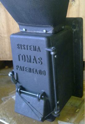

Estoy viendo este modelo, que es el sistema Tomás que tengo en mi estufa del salón, y la verdad es que estoy contento con ella. El quemador es barato (400 €), por un lado, pero por otro, al tener la estufa en casa, puedo hacermelo yo tranquilamente simplemente copiando medidas de mi estufa.
Archivo adjunto 4585
Realmente, eso que veis en la foto es exactamente mi estufa cortada por la mitad (es decir, de las 2 cámaras que tiene, quitar la cámara trasera), y con unas pletinas que permiten su fijación a la caldera. La foto es de Quemador nº 2, COALCE RENOVABLES

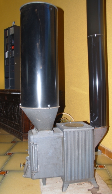

Esta es mi estufa:
Archivo adjunto 4586
Atado con un cable se ve el regulador de tiro, que en mi estufa lleva en el agujerito que se ve (justo coincide con la sombra del cable) una varilla roscada que abre o cierra el tiro al girarla. Sería facil abrir y cerrar el tiro con un motor paso a paso de cualquier impresora o con un motorcillo cualquiera poniéndole unos finales de carrera.
No sé cómo lo veis. Desde luego no será enormemente eficiente, puesto que la parte externa del quemador disiparía bastante calor fuera de la caldera, pero por otro lado, puede que se compense con la falta de necesidad de ventilador, motoreductor, resistencia, etc, el pequeño coste de construcción y la sencillez de regulación.
Pruebalo primero con pellets que hacen mas llama y luego lo vas adaptando al hueso de aceituna.
