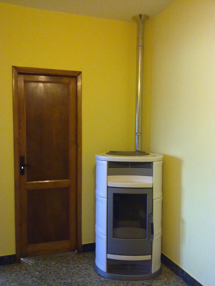

aqui mi edilkamin soleil, me basta y me sobra para100m2

Esta es mediante aire o para radiadores.Gracias ysaludos a todos
