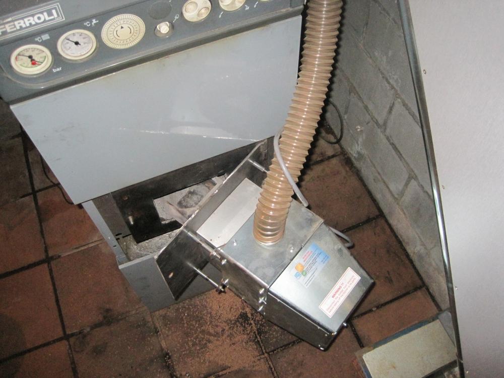

CAMBIAR UN QUEMADOR DE GAS-OIL POR UNO DE BIOMASA?
HOLA A TODOS, UN AMIGO TIENE EN SU RESTAURANTE UNA CALDERA DE GAS-OIL Y ME DIJO DE SUSTITUIRLO POR UN QUEMADOR , NO POR UNA CALDERA ENTERA QUE VALE UNN DINERAL SINO
QUITAR UNO Y APROVECHAR EL HUECO CIRCULAR PARA METER EL OTRO.
DE ESTA MANERA SE APROVECHA TODO NO??????????????
SEE HACE UNN REGISTRO BAJO DEL QUEMADOR PARA RECOJJER CENIZAS
ALGUIEN LO HA HECHO O SABE QUE CONTRATIEMPOS PUEDE HABER
UN SALUDO A TODOS
MARCAS Y CLASES , EL TAMAÑO TIENE QUE SER PARECIDO AL DE GAS -OIL.

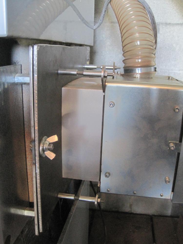

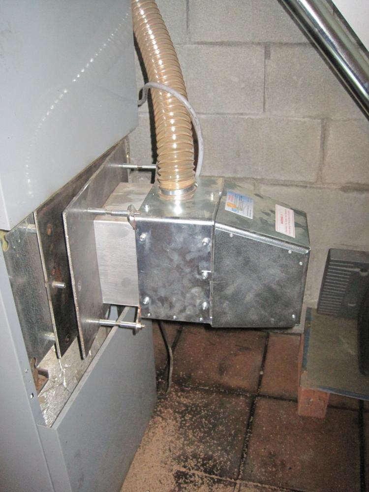

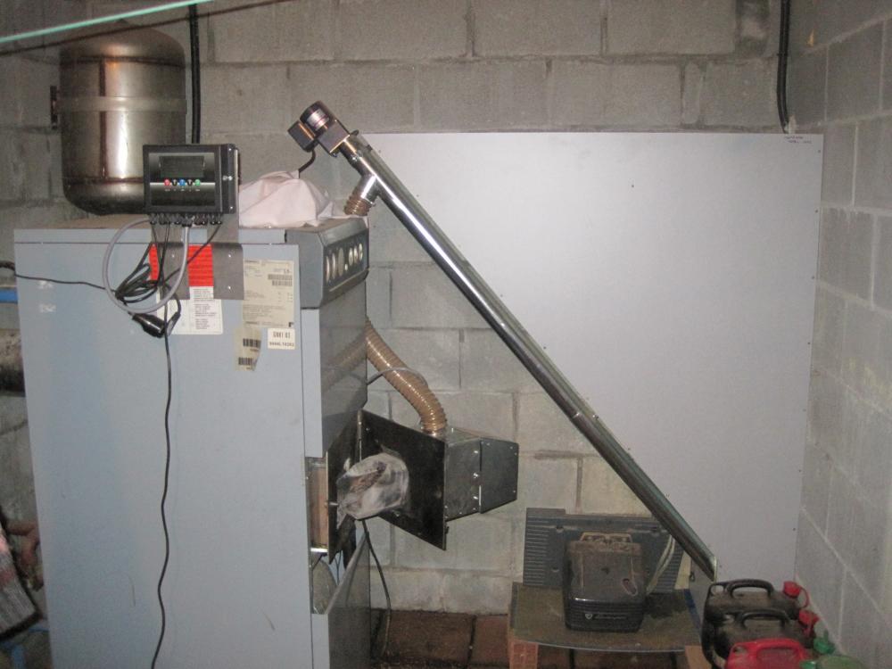

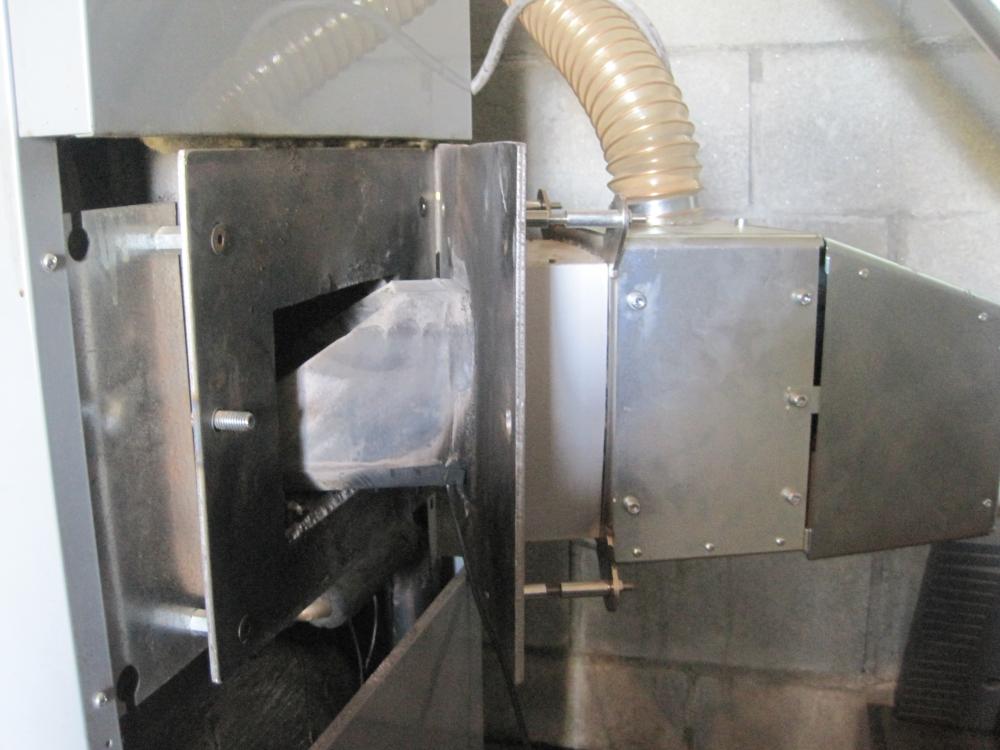

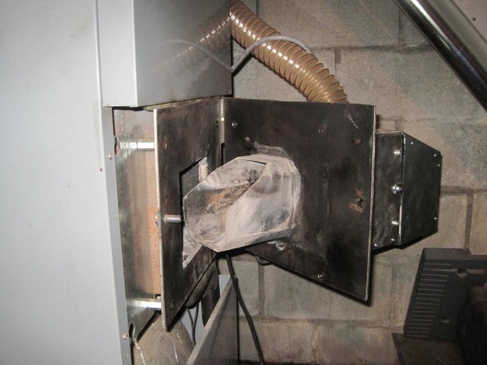

por fin pude subir las fotos,del quemador de pellets montado en una caldera de gasoil ferroli.

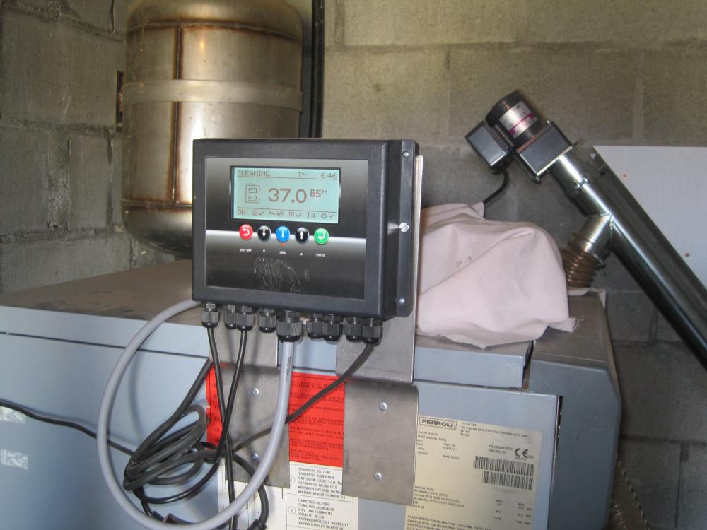

Archivo adjunto 4522 foto del controlador .

Yo lo que no se y a lo mejor digo una tonteria, las calderas de gas-oil estan no estan pensadas para biomasa, a lo mejor la biomasa produce mas calorias de las que pueda aguantar la caldera, al principio puede funcionar pero hay garantias de que aguante digamos 5 años?

Buenas, buena pregunta, haber quien puede responder desde la experiencia a esta cuestion, seria interesante para los que nos planteamos esta solucion.
