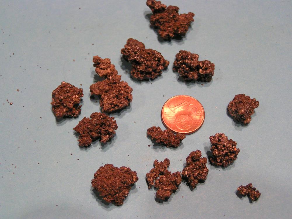

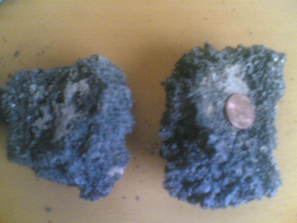

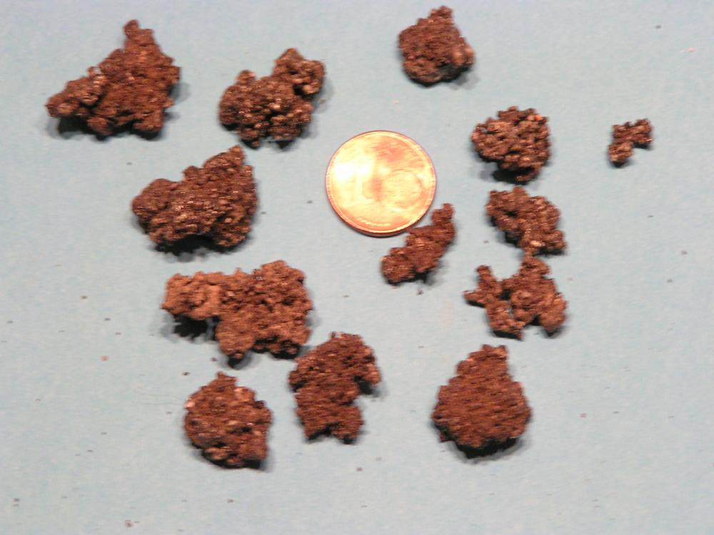

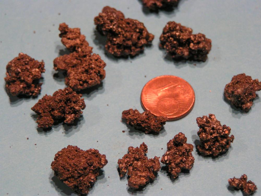

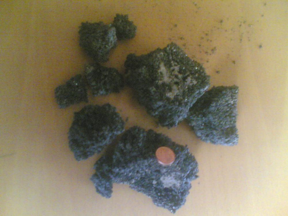

Archivo adjunto 2403 Archivo adjunto 2404 Archivo adjunto 2405
Las primeras fotos son de una caldera Italiana.
El mismo combustible en una maquina (no italiana) con sistema de parrilla retráctil.
La conclusión final podría ser que el combustible es de mala calidad.
En mi opinión, la caldera 2 no es compatible con este tipo de combustible.

Eso esta claro que es problema del combustible.
Respuesta: Los tres factores principales y algo más.
Lektor
Evidentemente esto lo ha creado el combustible, sería una insensatez negarlo.
Pero mi conclusión no cesa en esto, sino que en una maquina este residuo no ha provocado anomalías en su funcionamiento, al contrario en la otra máquina, más cara y refinada a provocado una alerta y un fallo en encendido.
Algunos pensamos que comprando una maquina de alta calidad, de un precio elevado, nos ahorraremos problemas y a la práctica parece no ser así.
La regularización del combustible, podría ser una solucion.Aunque yo no entiendo demasiado como regular un producto tan natural y disperso como es la madera.
Ahora entiendo por donde vas, y tienes mucha razón.
Realmente con una buena regulación podrás minimizar algo el efecto, pero no vas a poder evitarlo. Lo que hay que hacer es usar un mejor combustible.
Esta claro que el problema es el combustible, pero como bien dice la cuestión es saber que clera lo tolera y cual no.
En mi caso como sabeis tengo la archiconocida y discutida Edilkamin=Biocalora.Este invierno he utilizado pellet de dos fabricantes gallegos.Con el de siempre el resultado es optimo y nunca me deja residuo que no sea ceniza.Con el segundo he quemado 525kg y aparte de la ceniza, me ha dejado unas onitas esculuras de lava volcanica.Eso sí, la caldera ha funcionado siempre y no me ha dado ningún problema.
Si la slución final es la de usar el mejor combustible.¿Merece la pena tantos automatismos?.S2
