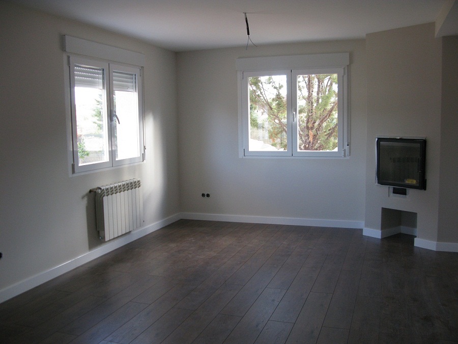

Yo la verdad es que también tengo ganas de verlo acabado, que entrar en el salón y ver el agujero ahí da un poco de cosa, jajaj. Menudo butrón!
Bueno, yo en cuanto esté la pared, con puerta y todo prometo fotos. Espero que sea entre ésta semana y la que viene, que de momento he pedido presupuesto de la puerta y no tengo respuesta aún.

Perdón por la demora, estoy con bastante jaleo con el coche.
Respecto al tema de terminar el trabajo con la puerta y la pared tapada, está la cosa parada, a ver si pido algún que otro presupuesto más y lo finiquito.
A JsLuis, respecto a los elementos que tengo en los radiadores de casa, tengo que contarlos y te digo, lo único que los radiadores de los baños son toalleros, con lo cual contar elementos...
Y a psanfe2, los componentes los tienes que comprar a parte, tienes kits que venden en ésta página:
ACCESORIOS CALEFACCION AGUA - KIT 5 DE INSTALACION PARA CHIMENEAS DE AGUA CON VASO DE EXPANSION CERRADO, SIN AGUA SANITARIA
Según qué se va a instalar necesitarás unas cosas u otras... con ACS o sin, con vaso cerrado o abierto... etc
Yo como no compré la chimenea ahí finalmente, pues compré lo necesario mirando ésos esquemas.
En cuanto a precios de todas las piezas sueltas no tengo, pero en el pdf que he puesto en páginas anteriores donde sale el precio de la chimenea, en el catálogo de Baxiroca, puedes ver el precio del vaso de expansión, de la bomba, valvula de 3 vías y termostato, lo demás creo que no es de Baxiroca, eso en cualquier tienda de calderas-baños-ferreteriía y demás lo encontrarás.
Bueno, la caldera sigue sin calentar radiadores y la chimenea calienta la casa a 22ºC, la verdad es que es la leche, se lo recomiendo a todo aquel que pueda obtener leña de forma económica, aunque la leña ya de por si es más económica que el gas, eso seguro, porque ésta chimenea en concreto gasta un pedete de leña...

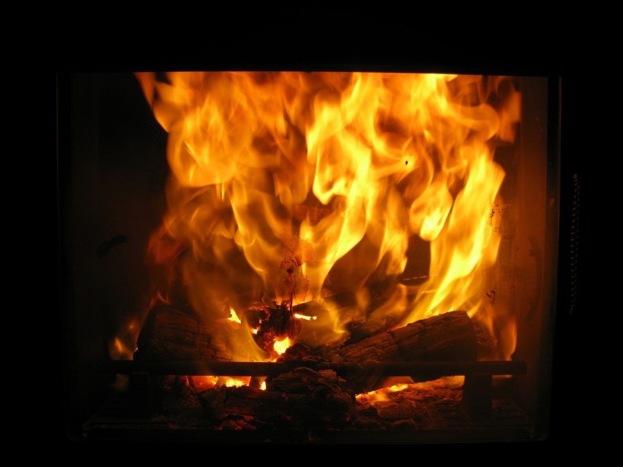

Pues mira, hoy ha pasado de 15º cuando me he levantado, la he limpiado, la he encendido y en 1 hora ha subido a los 19º.
Cantidad de leña consumida a lo largo del día de hoy, 1 pale, temperatura actual de la casa, 24º.
La casa por la mañana está a esa temperatura, porque tengo desconectada la caldera de gas para los radiadores, vamos como si estuvieramos en verano.
