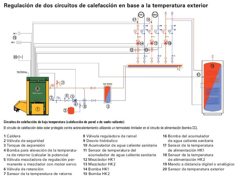

Se me olvidó comentarte un par de fórmulas empíricas que te pueden servir para dimensionar el depósito de inercia en una caldera de leña como la tuya.
Por ejemplo, para una caldera con potencia nominal de 50 kW, cuyo hueco de carga para la leña tenga una capacidad de 210 litros, el volumen de inercia necesario sería:
a) V = 210 litros x 10 = 2100 litros
b) V= 50 kW x40 = 2000 litros
Como ves, el resultado sería el mismo. Y otra cosa buena que me olvidé comentarte, es que con el depósito de inercia, puedes tener calefacción y ACS a primera hora de la mañana, puesto que el depósito estará convenientemente aislado y no se perderá mucha energía durante la noche, y no necesitarás estar pendiente de la caldera cada vez que necesites un servicio. Está claro que eso lo irás controlando tú poco a poco, al igual que te ocurre ahora, que con los hábitos y consumos que tenéis en tu casa, ya sabes cúando es el momento de llenar con leña y cuánto te dura cada carga.
Respecto a lo de la elevación del retorno, es simplemente un grupo formado por una bomba, una sonda de temperatura y una válvula mezcladora de 3 vías, que hacen lo siguiente:
- La sonda lee la temperatura a la que retorna el agua "fría" a la caldera
- Si esa temperatura es mayor de 55 ºC, no ocurre nada, se retorna el agua de la calefacción, sin más, a la caldera
- Si esa temperatura está por debajo de 55 ºC, la válvula de 3 vías mezcla el agua que retorna con agua que sale de la impulsión (bastante más caliente, como es lógico), hasta que alcance los 55 ºC, entrando ya mezclado a la caldera
Este grupo puede salir por unos 400 EUR de PVP, más instalarlo.
El problema es que la mayoría de los cuerpos de calderas son de chapa, y que los combustibles (la madera incluida) tienen siempre algunas impurezas en forma de azufre. Al retornar el agua a la caldera por debajo de 55 ºC, condensan los humos de la combustión, y con la mezcla de azufre, oxígeno e hidrógeno que contienen, se producen ácidos sulfuroso y sulfúrico, que van corroyendo poco a poco el cuerpo de la caldera.
Ese es el fundamento de las calderas de condensación, que, evidentemente, están preparadas para prevenir esa corrosión, evacúan los condensados, y aprovechan el calor extra que en una caldera normal se perdería por la chimenea (contenido en los humos).
De ahí la importancia de un grupo de elevación, si quieres que tu caldera te dure mucho más tiempo en óptimas condiciones.
En el esquema que te adjunto, los elementos de los que te hablo son los números 4, 5 y 7.
Espero haberte ayudado.Última edición por chmartinez; 28/12/2010 a las 11:12

El esquema anterior que ha puesto CHMARTINEZ es mas o menos lo que tendrias que instalar, para una termoestufa yo lo simplificaria. Una buena opcion para simplificar la instalacion es poner un tank in tank, pero son un poco grandes para una estufa (500lts+150lts) aunque lo puedes poner igualmente, tambien suelen permitir instalar una resistencia, pero si calientas el tank in tank de 650lts con la estufa con una vez a la semana te dara todo el ACS de la semana.
