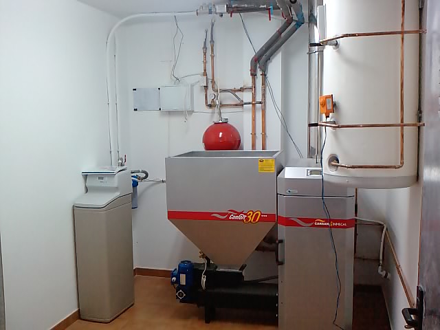

    Buenas tardes, como ya sabreis yo soy instalador de calderas de bomasa de la zona de Albacete, Hellin.... Hace unos meses coloqué mi primera caldera Carsan Confort (hasta entonces me había centrado en Extraflame que jamás me ha dado problemas), y la verdad es que la primera impresión ha sido bastante buena. Viene configurada para pellet y hueso de aceituna, pero admiten la parametrización de dos combustibles más. La máquina es robusta, y de funcionamiento sencillo e intuitivo, pero eso sí, no hablamos del rendimiento del 96% de Extraflame, sino de un 76%, pero aún así me parece una muy buena opción. Además permite la individualización de circuitos de manera sencilla.
    Miniaturas adjuntadas Miniaturas adjuntadas Varias Consultas nueva instalación.-p1812_23-03-10.jpg
    Última edición por contaminacion_cero; 08/04/2010 a las 16:43 Razón: perdon por la foto, al final todo quedo muy curioso... en breve la colgaré. El cliente fue josejavier1231 mienbro del foro
