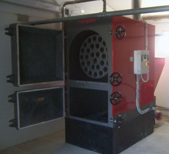

    Predeterminado Respuesta: Caldera de biomasa 100KW
    Hola a tod@s. Un par de aclaraciones...
    Para calderas que quemen pellets, yo recomiendo una marca austriaca de gama alta, *kofen, que es la que suelo montar y que Emision cero conoce bien, aunque en determinados casos, como granjas, naves industriales, etc, suelo montar las de Hergom, que viene "bien soldada" aunque no muy bien acabada, por lo que toca implementar algunos sistemas extra como presostatos, elevacion de retorno, etc, pero que conste que son calderas muy duras y rentables.
    En este tipo de instalaciones, donde si falla la caldera puede ser una gran catastrofe, una caldera sencilla y accesible para que el cliente la repare, con un fusible o pequeños arreglos, es esencial.
    En calderas de gama alta, donde la electronica sustituye a la sencillez, un cliente no puede esperar 4 o 5 dias a que el servicio tecnico le repare la caldera o le envie en 15 dias la pieza desde Austria porque pierder cientos de euros.
    Cada marca/clase se adapta mejor a un determinado cliente/situacion.
    Ademas, por el hecho de quemar hueso de aceituna, algo que no esta muy recomendado por el acido de azufre que desprende y sin garantia "clara" del fabricante, yo no probaria con una caldera de 30000 euros, si no con la de 9000 dependiendo el tipo de instalaciones. De todos modos emisioncero, puedes decir de que marca estas hablando?
    Otra cosa. Las calderas Hergom vienen con sistema opcional anti retroceso de llama por descarga termica y la alimentacion puede ser por sin fin con silo de obra. Hace poco instalamos una Oliva 20 de 300 kw en Zaragoza con dos silos de 10000 kgrs. Adjunto foto.
    Intentamos adaptar y buscar la mejor clase de caldera a las necesidades de cada cliente.Yo particularmente ni vendo ni me llevo nada de Hergom, ni okofen ni de ninguna otra marca. Solo aconsejo la marca que creo mejor en cada caso particular.
    Un saludo a tod@s.
    Santi

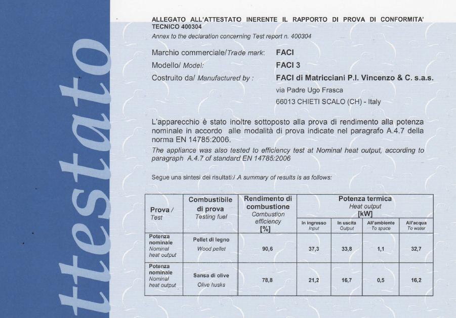

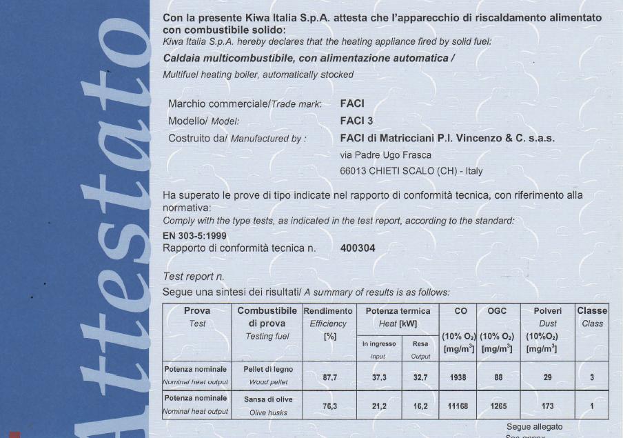

    NRG Cantabria está desconectado Forero
    sep 2008
    Cantabria/Barcelona
    486
    Hola a tod@s.
    Volviendo a insistir en que no tengo ningun tipo de intereses en la marca Hergom(solo he instalado unas cuantas) y que creo que se
    puede recomendar en determinadas instalaciones concretas, remito los certificados de rendimiento y humos de las calderas Oliva
    hechos por la empresa Gastec. Esto nos lo ha enviado Hergom con el fin de aclarar las dudas sobre si cumple o no el RITE.
    Nada mas...
    Gracias. Santi
    Miniaturas adjuntadas Miniaturas adjuntadas Caldera de biomasa 100KW-faci3-comb.jpg   Caldera de biomasa 100KW-faci3-rend.jpg
    artillero está desconectado Forero
    ago 2008
    Bilbao
    291
    Santi, esto no tiene nada que ver con lo expuesto anteriormente. Esto solo te dice rendimientos. El rite te exige un minimo (Que ya de por si es patético) de 75% de rendimiento, y estoy seguro que el rendimiento de este certificado es en las condiciones mas favorables, luego seguro que a carga parcial baja del 75%.
    Pero insisto, en este sector te aperece gente como esta que le preguntas por Rite, te suelta este certificado, y los instaladores os quedais tan anchos.
    Inisto, en este sector hay mucha gente pidiendo a gritos que les engañen, y ante eso siempre aparecerán pícaros dispuestos a engañarlos.
    emisioncero está desconectado Forero
    nov 2007
    Pontevedra
    296
    pues bien, a mi ya no m quedan dudas, y si esas pruebas son de laboratorio.... el rite se debe cumplir en la instalacion, asi que peor me lo pones...

    Bueno, por lo que vemos, en Hergom tampoco han podido demostrar que si cumplen el RITE. Esto es todo lo que me enviaron y como decis, fuera de laboratorio los rendimientos seran aun peores.
    Respondiendo a la pregunta, independientemente que las calderas de Hergom no cumplan, podeis decir marcas de calderas que si cumplan el RITE y acepten hueso de aceituna?
    Otra pregunta... E0...
    Por que las calderas de gama alta, Okofen, no pasan de 56 kw?
    Seguro que no es mas economico instalar 2 en cascada que una de 100 no? Solo es curiosidad.. Para 100 kw te vas a 30000 euros solo las 2 calderas, no?
